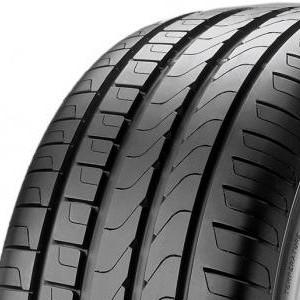

Ciao a tutti, volevo spiegare il mio caso, sperando che qualcuno che ne capisce di più mi sappia aiutare e chiarirmi le idee, xk dei concessionari ed officine non mi fido al 100%.
ho dovuto sostituire un pneumatico anteriore destro in seguito da una buca che ho preso.
il pneumatico in questione è: pirelli P7 cinturato 225/45 r17 91W
dopo la sostituzione ho notato che la sigla è uguale quindi sempre: pirelli P7 cinturato 225/45 r17 91W

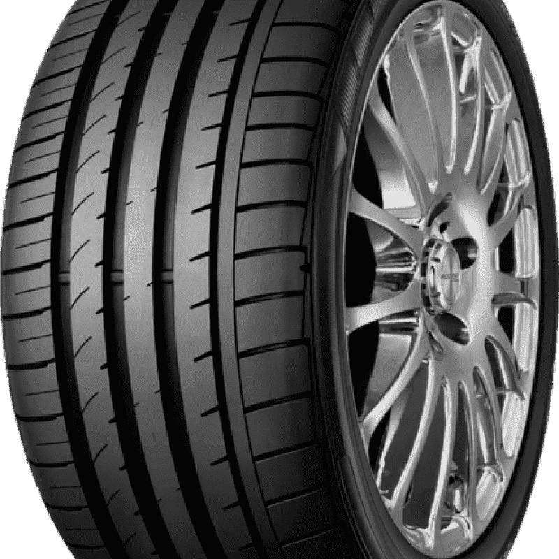

ma il disegno del pneumatico è diverso ed è così:
x chi non vedesse bene le immagini ve le descrivo.
il primo cioè quello che ho trovato sotto l'auto al momento della consegna ha 4 linee interne grandi.
quello sostituito ha 3 linee grandi e una sottile. quindi è diverso dagli altri 3 del primo montaggio.
ora mi chiedo cosa devo fare? è la stessa cosa?
non cambia nulla? è di stagioni differenti? aderisce meglio o meno sull'acqua?
in officina mi dicono che non cambia niente, ma pirelli mi dice che il p7 cinturato ha un unico disegno.
che devo fa? help pls
È semplicemente un P7 diverso a livello scolpitura del battistrada.
Sempre ammesso che di pirelli P7 cinturato si tratti.
Di che anno è la tua Giulietta?
E comunque avresti dovuto sostituirli entrambi. almeno averli identici stesso assale.
Inviato dal mio SM-G925F utilizzando Tapatalk
la mia giulietta ha 5 mesi, non ho sostituito entrambi i pneumatici perchè avevano solo 5000 km
dici che devo insistere in officina affinchè mi mettano lo stesso p7 cinturato?
xk la sigla è identica, non penso si tratti di un pneumatico fasullo o rigenerato.
Stessi pneumatici cioè stesso battistrada sullo stesso assale, è la regola per poter guidare in sicurezza. Vai in officina e fattela cambiare.
