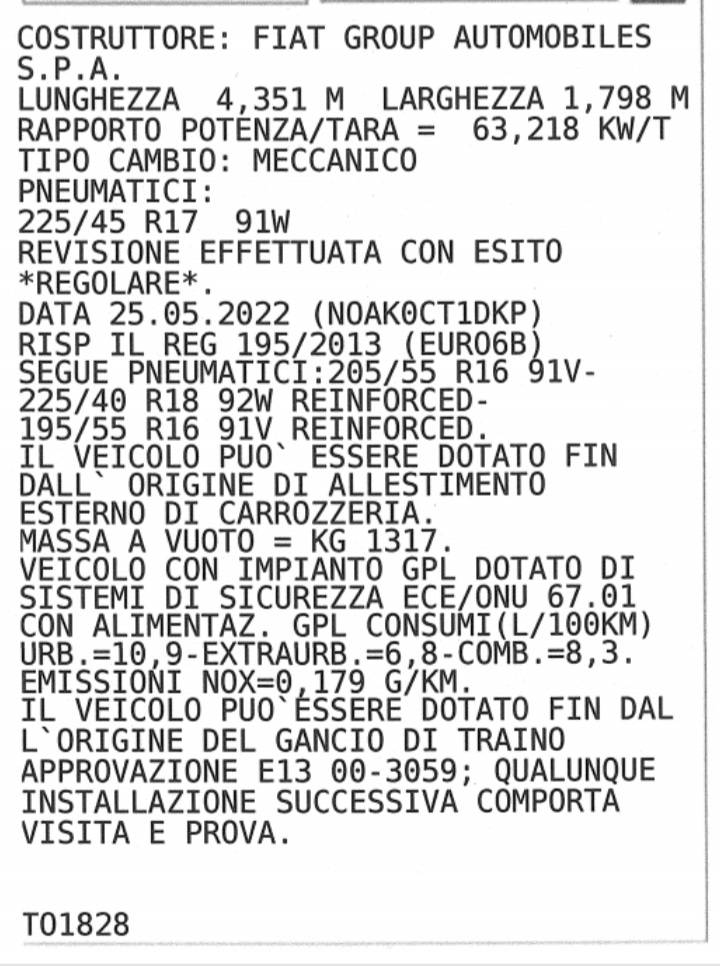

Vi aggiorno riportandovi i dati presenti sul libretto della mia Giulietta. Essendo presente la dicitura 225/40 R18 posso tranquillamente far montare quei cerchioni dal gommista, senza dover passare dalla motorizzazione, giusto?
Reactions: igoroptik e ziopalm
Si
Come indicato le specifiche dei cerchi non sono riportate a libretto, ossia se il canale è mezzo pollice più largo e l' ET un filo più sporgente lo saprai solo tu perché te lo abbiamo detto, tanto come ripetuto, canale da 8" per pneumatici 225 è perfettamente in regola come cosa e non hai distanziali nemmeno qualcuno dovesse mai controllare.
