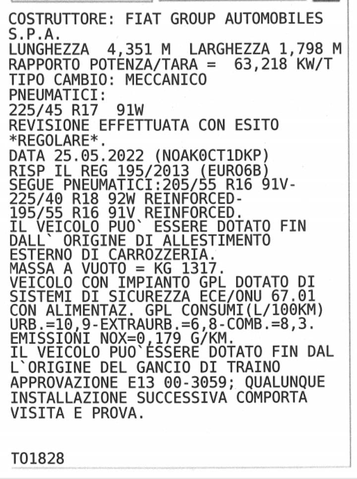

Confermo anche io insieme a Tony. Non essendo indicato sulla carta di circolazione, metti ET e canale che vuoi. Attento alle gomme che abbiano veramente il codice di velocità W (oppure Y va bene). Tengo a precisarlo perchè ho capito che ci tieni a essere in regola.
Argomento distanziali sollevato da Tony: se non volete grane evitateli perchè conosco diversi casi che sono finiti col sequestro. I cerchi attuali sono molto "aperti" e permettono di vedere bene che c'e' un distanziale e le FdO fanno il loro dovere, se vedono sanzionano.
