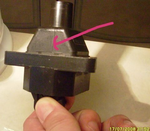

Fai un controllo a i 'coilpacks'
Spesso trovi una crepa e se grossa abbastanza, può causare questi sintomi. La scintilla va a terra sull blocco motore prima da arrivare alle candele.
Grazie mille ho controllato. Due bobine su 4 sono crepate. stavo guardando i prezzi e sono abbastanza care. considerando che la mia auto ha quasi 200.000km mi conviene prendere delle bobine da 35 euro l'una o quelle più care? io già che ci sono le cambierei tutte e 4
