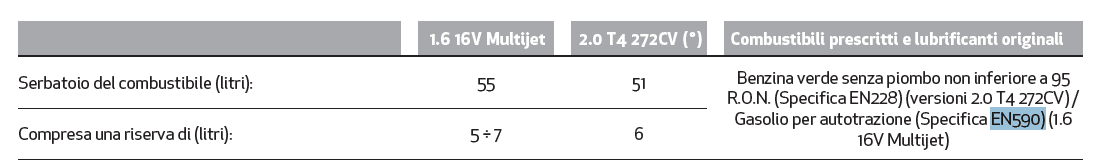

Esatto, infatti come scritto, dovrebbe esserci scritto sul libretto :) - su quello della Tonale c'è il riferimento solo alla classica EN590, ma non alla EN 15940
Visualizza allegato 246860
ma la "classica" EN590 pare sia stata modificata e la nuova EN590 è entrata in vigore il 19.05.2022, invece la EN15940 nel 2016......boh!
Appena posso verificherò su auto VW nuove.....
Certamente deve essere il costruttore a dirlo.....sempre che in Alfa capiscano le differenze 🤦‍♂️🤦‍♂️🤪😜

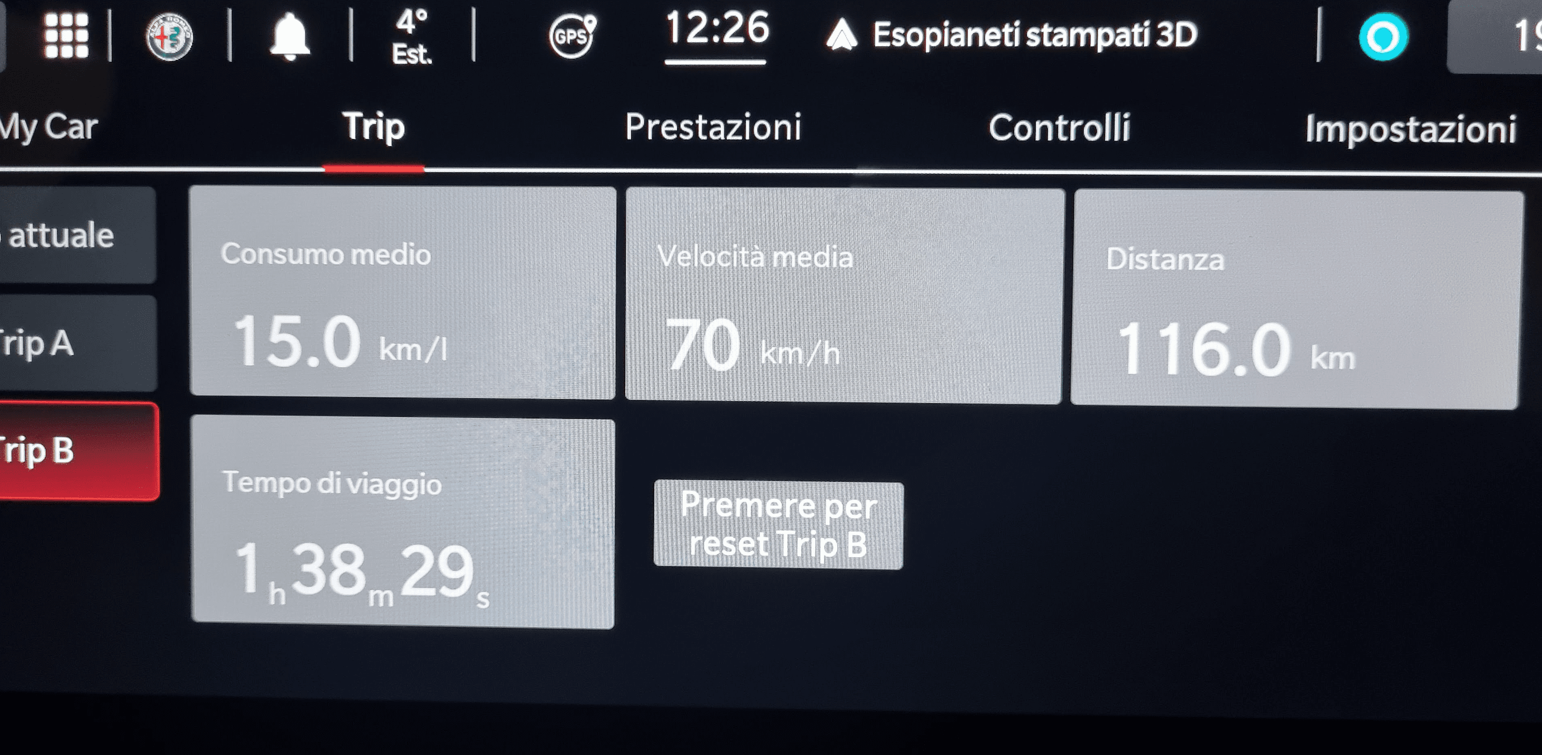

Primissimo viaggio, 90% autostrada fisso a 130 con ACC (per provare bene anche la lettura segnali). 10% stradine piene di traffico per arrivare in autostrada.
Auto in N. Proverò a vedere cosa cambia in A o D.
Direi non male considerando che l'auto è nuovissima e che sullo stesso percorso con la mia Ford Diesel precedente facevo di media 16,7km/l.
