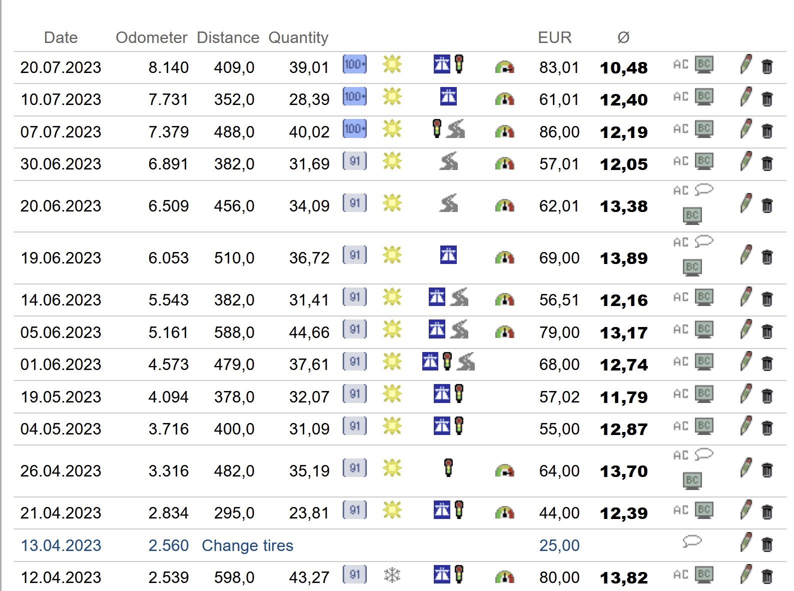

Per sfizio, sono già 3 pieni che faccio benzina 100 ottani.
Ad oggi sono circa 1000km fatti e devo dire che non noto nessuna differenza di nessun genere in nessuna occasione in nessuna modalità.
L'unica differenza che sento è nel portafoglio quando pago...
Qualcun altro ha impressioni diverse? I consumi addirittura sono ben peggiorati perchè, come ho già scritto in dievrse occasioni, io non ho il piede destro per nulla leggero e l'ultimo pieno ieri ho registrato il peggior consumo di sempre : 10.48 Km/L !!!!!!!! E non è stata l'unica volta che in autostrada mi sono "sbizzarrito"...
Sapete che a volte uno, non foss'altro che per effetto placebo, si autoconvince che un acquisto che fa è il migliore di questo mondo...ma io come faccio a giustificare al mio portafoglio e a me stesso un consumo simile????????
PS : sempre benzina fatta da Q8, 3 pieni e 3 distributori diversi apposta per non fossilizzarmi sullo stesso...

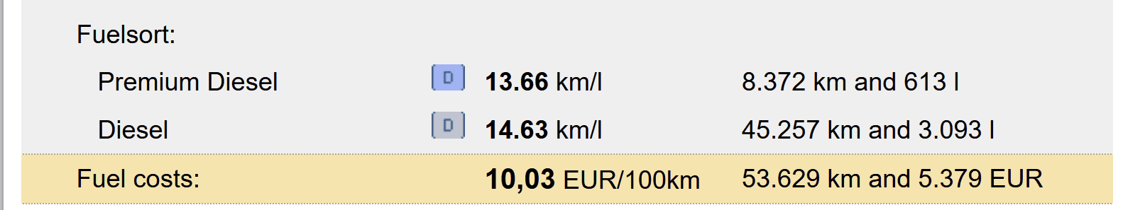

Ulteriore riprova che si sta parlando del nulla è qui in questa foto dove si vede, con la mia vecchia V60, la media di consumo tenuta con diesel premium rispetto alla media tenuta con diesel normale (santo sito spritmonitor) :

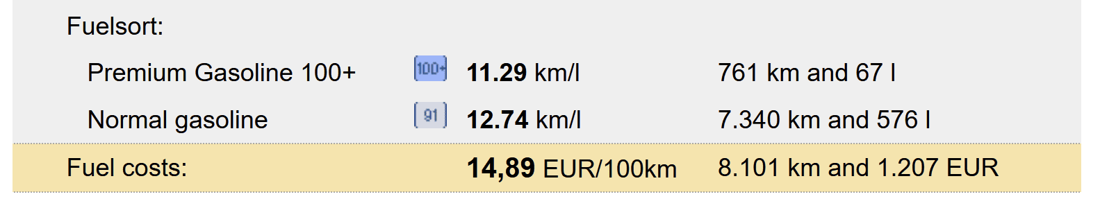

E qui con la Tonale anche se di Km ne ho fatti un botto in meno, ma se il buongiorno si vede dal mattino....
#77
Magari ti sei “gasato” del carburante premium e hai schiacciato di più consumando di più. Non attribuirei più di 1% di peggioramento consumi alla 100ottani ne oltre 1% di miglioramento al Diesel premium. Però ecco sicuramente non hanno effetti salvifici, questo è chiaro anche dai tuoi dati.

si chiama effetto nocebo, il contrario di placebo
sapevi che avevi rifornito benzina 100 ottani e quindi spingevi di più di conseguenza, per "provare la differenza"
sono quasi sicuro che se veniva fatto a tua insaputa, non cambiava niente se non quella piccolissima %, che però non è certo il 10%
