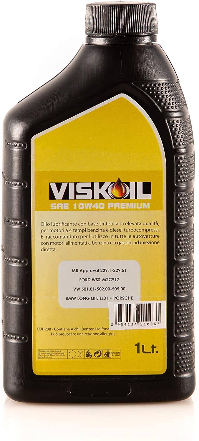

Mah, non è che questo Viskoil ,ch'è venduto anche su Amazon , abbia delle belle recensioni ,a parte gli elogi degli allocchi ,che pensano di aver fatto un affare...se ne accorgeranno poi. :cool:Comunque è da un po di tempo che stanno comparendo nuovi brand olio ,dalla GDO al web e tutti hanno dei denominatori comuni: Non hanno un sito web dove si possono vedere le schede tecniche, costano poco, hanno il made in italy ,ma non si capisce dov'è lo stabilimento e chi produce, e la fisionomia del contenitore, a parte il colore, è identica. Quindi è lecito desumere che l olio sia lo stesso con nomi diversi. Nel caso qui sopra, vendono il 5w40 che ha specifiche incoerenti tra loro tipo acea A5 e C3 che sono cose completamente diverse. Personalmente non userei questi oli neanche nel pompettino per lubrificare i cardini del cancello di casa.... E poi per risparmiare cosa? 10-15 euro a cambio olio? Meglio sempre i classici marchi, che pur producendo anche oli sorpassati, almeno mantengono un po di dignità qualitativa nella linea di produzione economica. Ci sarebbe poi anche da ragionare sulla differenza qualitativa dei prodotti italiani e quelli di altri paesi UE, ovvero stesso olio ,ma prodotto in paesi diversi...Ma lasciamo perdere, campo minato.
Le marche conosciute che fanno olio da molti anni costano più o meno tt uguali ovviamente se uno vuole spendere meno possibile quando si trova è strano che uno costa 50/60 euro e lo trovi a 20.. la differenza di prezzo può essere un 10/15 % ma il 50/70% in meno e difficile che sia olio dichiarato un minimo di costo produzione e guadagno ci deve essere
Da sbellicarsi dalle risate: Il loro 10w40 aveva addirittura il MB 229.1 appovato e anche il 229.51 che c'entra come i cavoli a merenda.Comunque sul sito ora hanno anche la scheda tecnica e hanno aggiornato le specifiche che sembrano più verosimili : ACEA A3/B4; API SL/CF; MB 229.1, cancellato tutto il resto. Anche le altre gradazioni sono tornate maggiormente coerenti e non più a cazzum come in precedenza. Ultime notizie: da questa estate, è stato acquisito il marchio da una ditta spagnola , forse il prodotto è cambiato e si spiega tutto il resto, ma visitando il sito spagnolo è sempre Viskoil e basta. Azz il 10w40 del viskoil spagnolo sono API SM/CF ACEA A3/B4 MB 225.5 VW 506.01 / 505.01 BMW LL 04 PORSCHE :eek:
    114.7 KB · Visualizzazioni: 192
