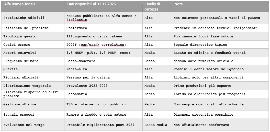

Non so se ho posto male io la questione ma è evidente che non ha fatto altro che un mix di ciò che trova online. Magari qualcuno più preciso di me può riprovare (ho usato Gemini)
Questa la tabella riassuntiva
Causa - Probabilità - Motivo
Lotto Difettoso - Alta - Picco di segnalazioni nel periodo Q2 2023.
Sottodimensionamento catena - Media - 1.5 L è un motore compatto, le catene moderne sono molto sottili per ridurre pesi/attriti.
Tendicatena/Pignone difettoso - Bassa - Di solito il tendicatena causa rumore (ticchettio) prima del fuori fase.
Stress da Software - Media - Una gestione troppo aggressiva dello Start/Stop può aver "stressato" il lotto più debole.
Quando gli ho detto che se fosse una partita difettosa non si spiegano i casi molto pre e molto post inizio 2023, oltre alla ricadute che qualcuno ha avuto, ha puntato maggiormente il dito sull'ultimo punto quindi sullo stress da accendi-spegni termico elettrico unito a possibile manutenzione non nei tempi corretti e la poca viscosità dello 0W-20, specie per chi fa tanti tratti cittadini

Spero possa essere di aiuto definitivamente:
