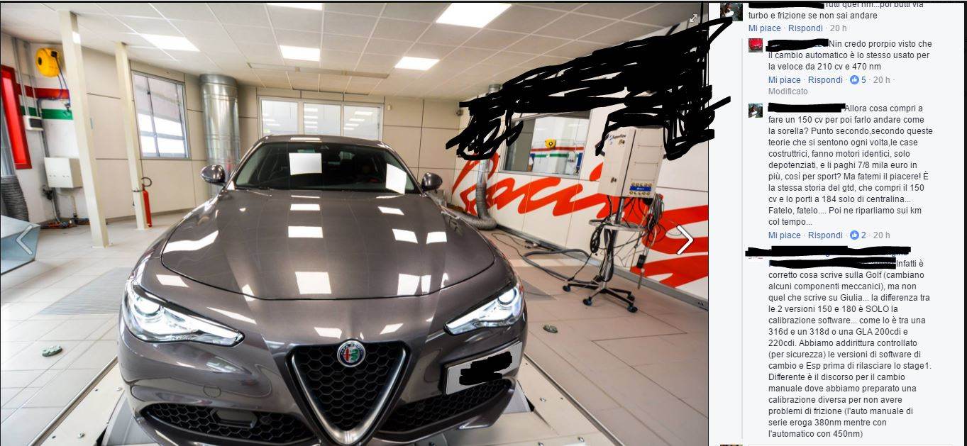

Per conoscenza:
ATTACH]
Hanno tirato fuori 209 cv e 530 Nm partendo dal 150 AT8, sinceramente mi sembra anche troppo, però è un bell'indicatore delle potenzialità della vettura!
Ora aspetto di vedere come sarà la versione per il manuale.
PS Ho cancellato i riferimenti al preparatore perchè non ho alcuna intenzione di fare pubblicità, però da quello che scrivono mi sembra che siano molto seri e preparati.
    138.3 KB · Visualizzazioni: 272
Reazioni: gg74 e Husqvarna05
