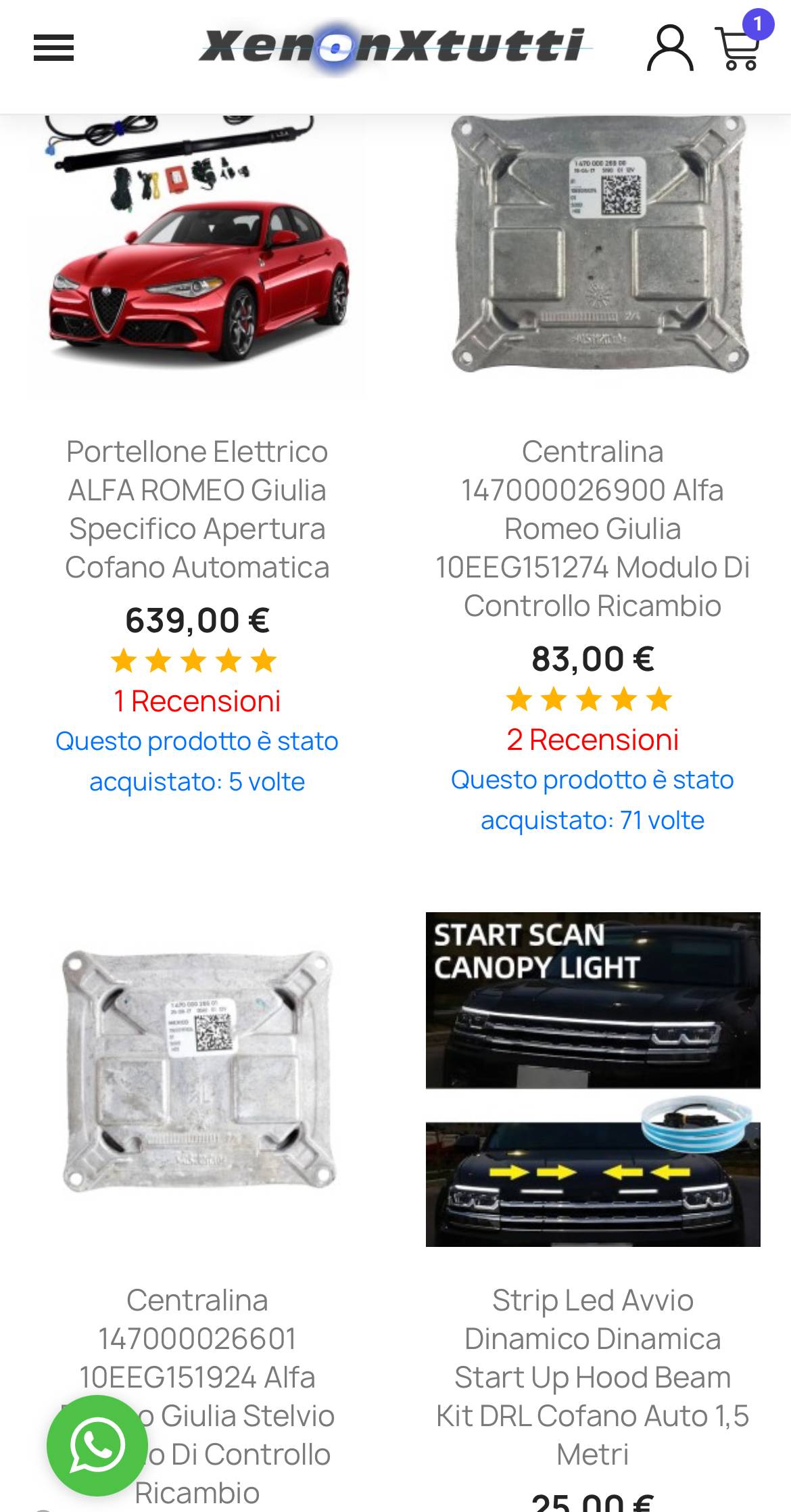

Vi leggo da un annetto, ho una Veloce 2017 e pochi giorni fa una pozzanghera ha messo fine al suo led (e freccia) anteriore sinistro…🫠🫣
Senza spendere 1800€ di fanale completo mi chiedevo se per caso sapeste quale codice centralina avesse questo modello di Giulia, cosi da poter evitare di smontare due volte…
Grazie mille nel frattempo!
Allego foto dei due codici possibili trovati online.

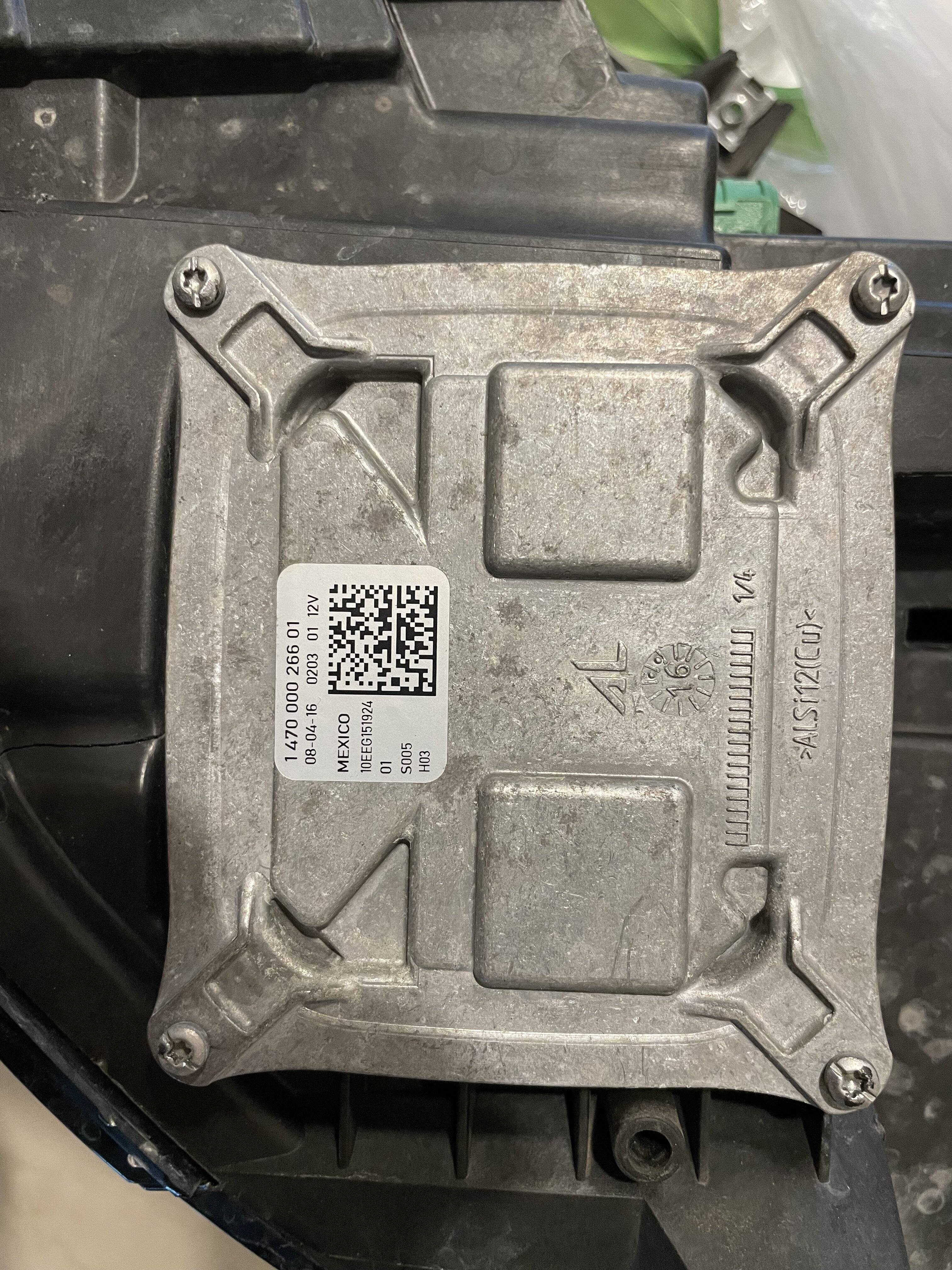

La centralina dipende dal modello di faro
Questa è la mia 25w
Grazie mille, secondo voi possono esserci codici diversi per la stessa tipologia di farò?
Probabilmente si.
Il mio sopra è u faro destro del 2016
