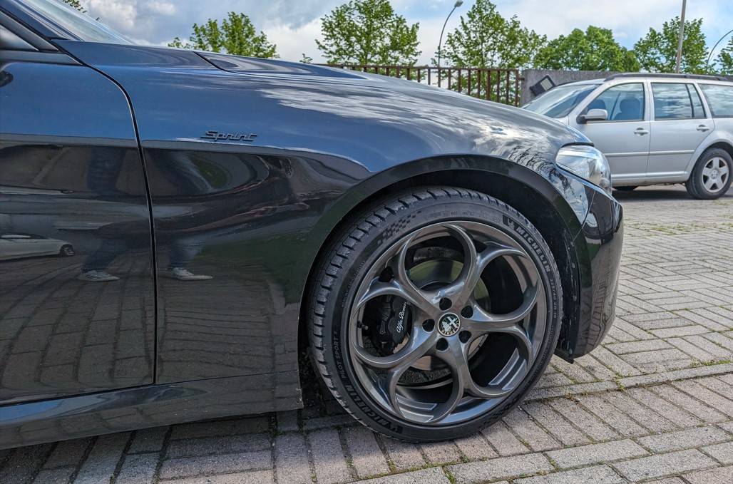

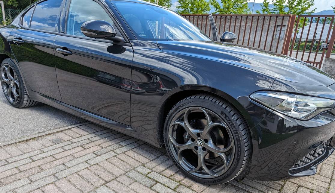

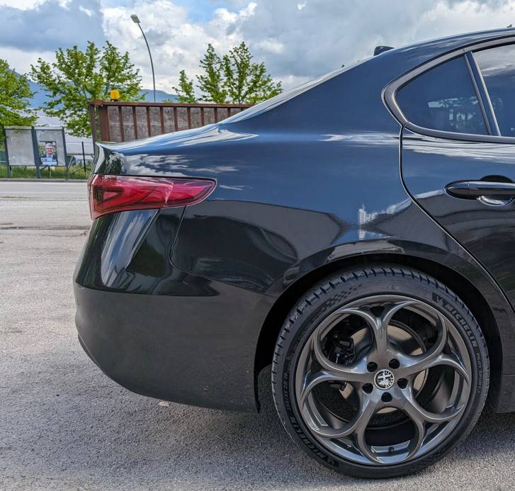

Ciao intendi originali o replica ?
Per darti un esempio io sulla mia sprint my2020 montavo di serie i bruniti a 5 fori da 18, differenziati 225 e 255.
Ho preso dei replica "veloce" , WSP W258 Fedro da noto rivenditore ebay (costano circa 1k euro) .
8X19 ET33 anteriori e 9X19 ET34 posteriori. Allego qualche foto
Unica cosa, per montare gli anteriori, vanno rimossi dei "piolini" ferma disco , si rimuovono tranquillamente a mano dai dischi anteriori (in quanto questi replica hanno un incavo meno profondo degli originali e non andavano completamente in battuta.
