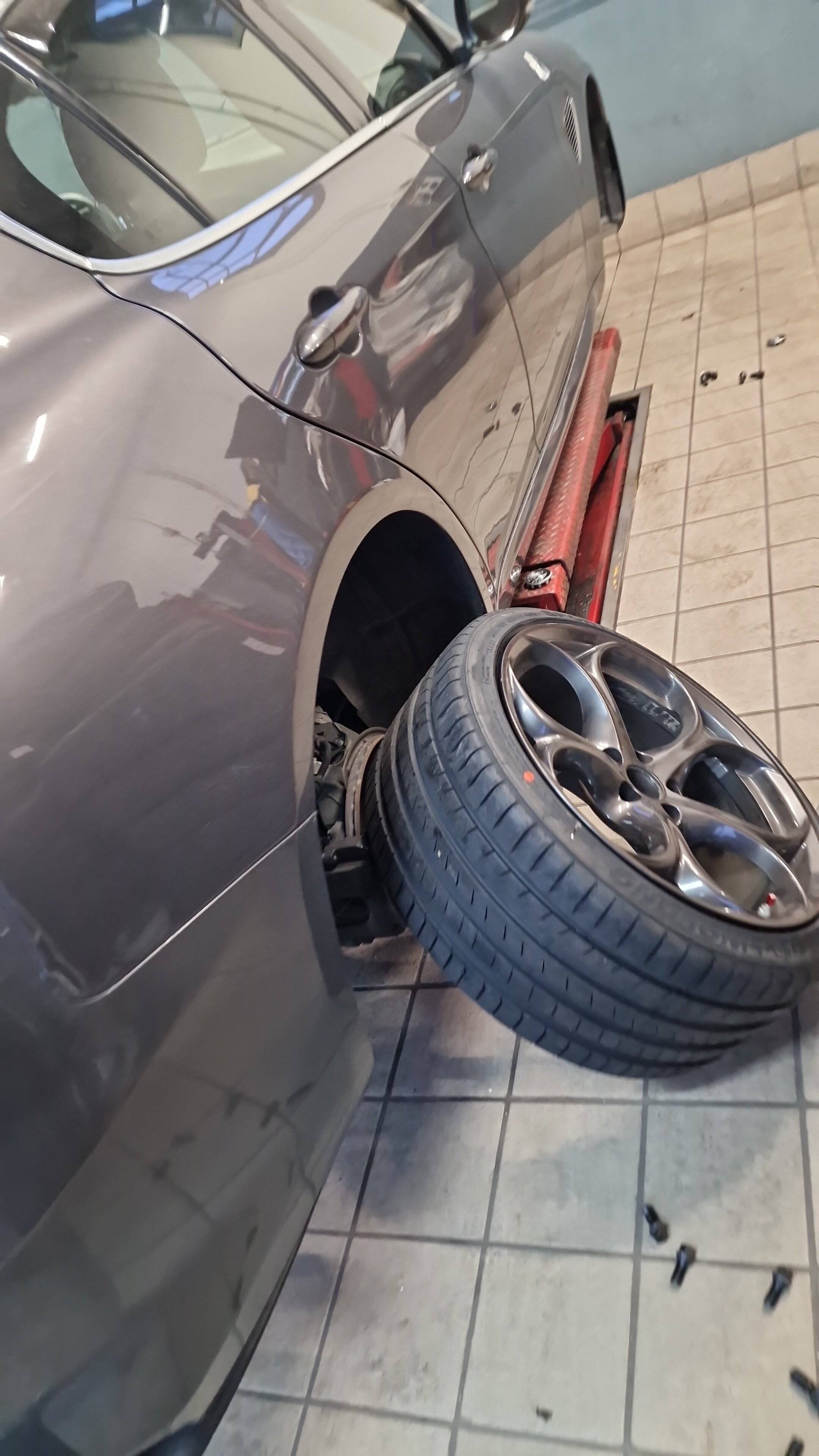

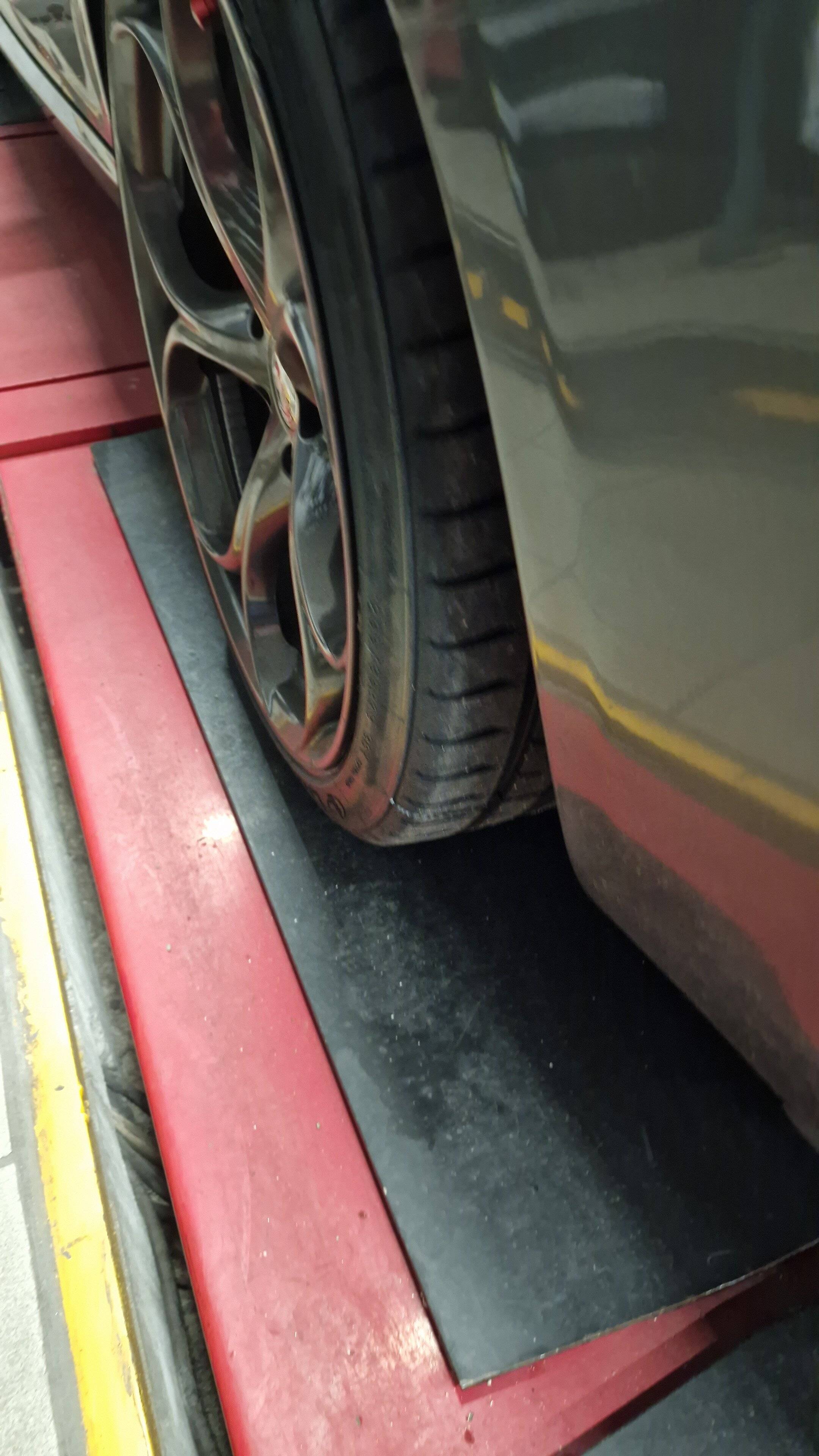

Cerchi giulia q con pneumatico standard Vanno tranquillamente, il bordo meno protetto
    540.1 KB · Visualizzazioni: 164
    632.2 KB · Visualizzazioni: 180
