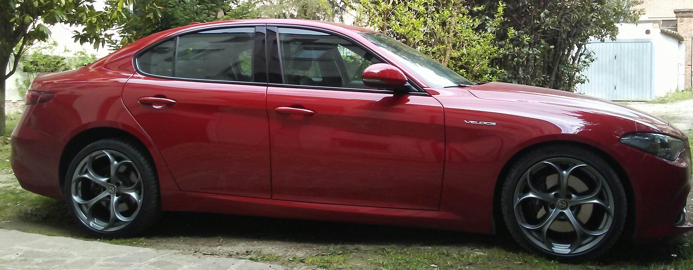

come ho inserito nella presentazione della sezione Garage, per la mia Giulia Veloce, ho scelto i pneumatici invernali Pirelli Sottozero III Runflat con le stesse misure dei pneumatici estivi 225x40 anteriori 255x35 posteriori con i cerchi Quadrifoglio 19" nella versione Superleggeri bruniti.
Per rientrare nell'omologazione delle dimensioni dei pneumatici, ho acquistato quattro cerchi anteriori 19"x8,5: allego le foto.

Buonasera a voi.
