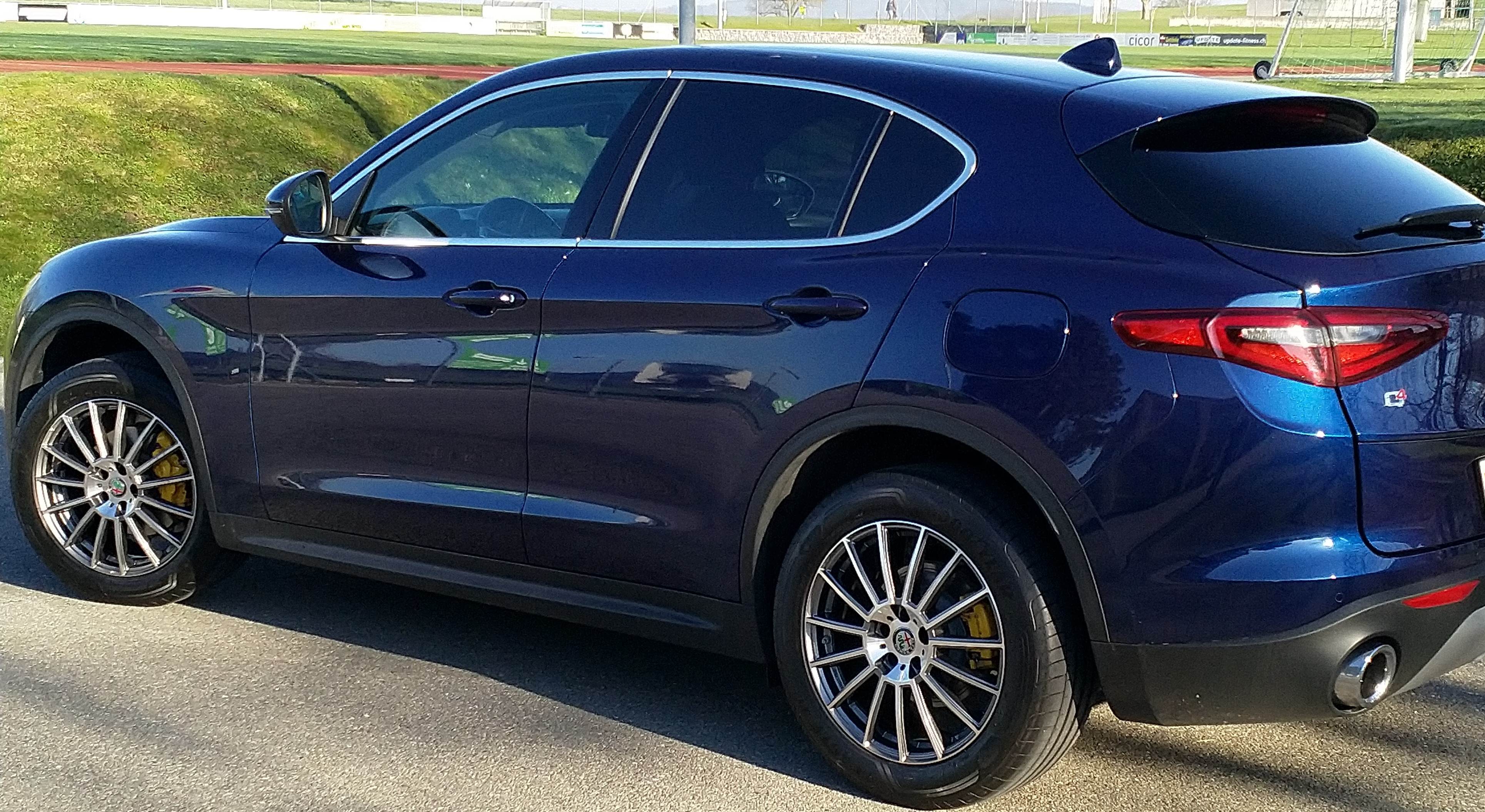

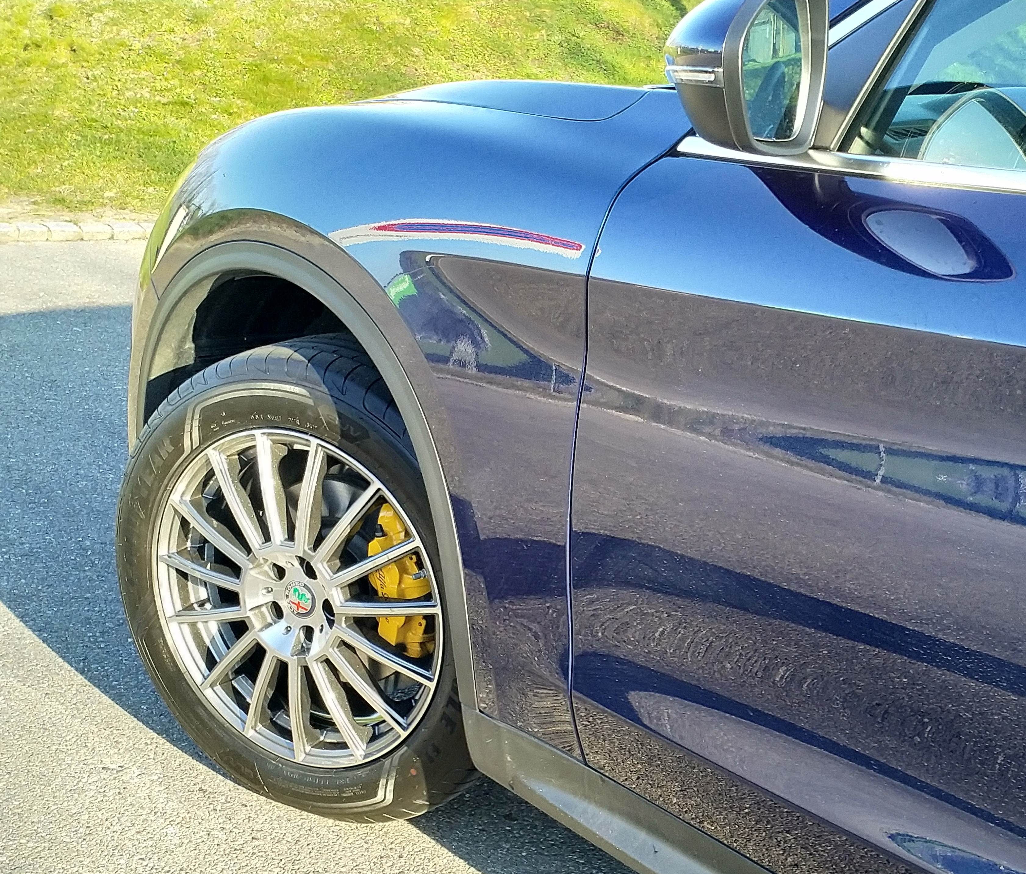

Salve... Ma I cerchi della Giulia hanno una dimensione 8,5x19, la nostra Stelvio invece 8x19. Questi che hai preso tu che dimensione hanno? Ho trovato in rete cerchi identici a questi con dimensioni 8x19, ma non sono originali Alfa Romeo, ma dei replica.
Grazie

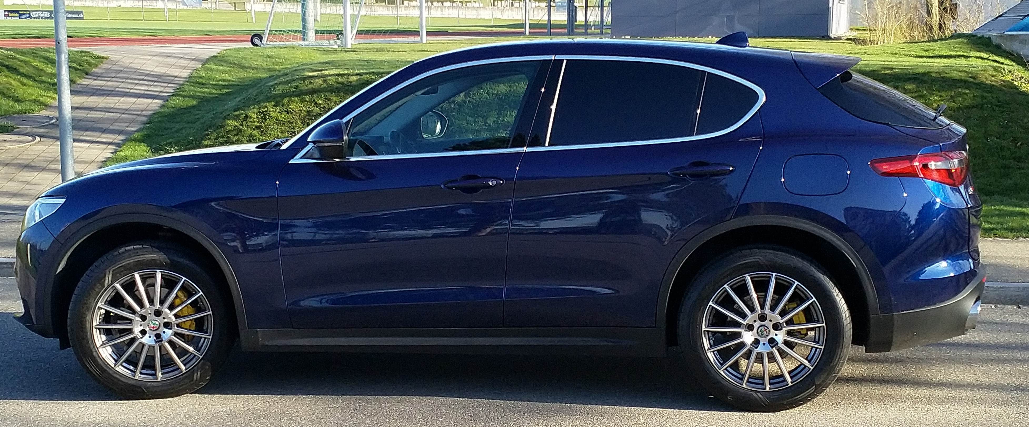

Anche io ho montato 8,5 X 19
Vanno bene lo stesso...

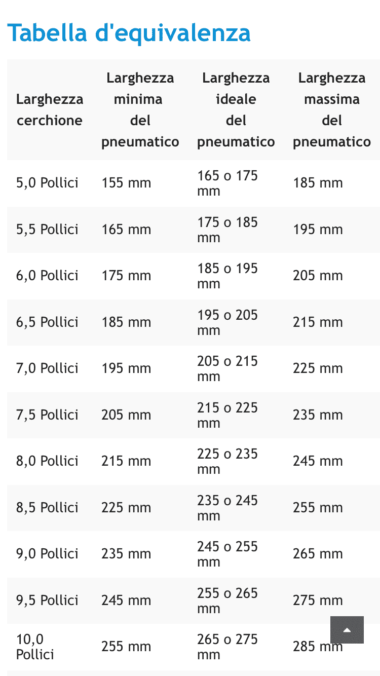

Ciao a tutti,c’è una ditta italiana che li vende in due misure,8x19 et33 oppure 9x19 et34. Quali è meglio scegliere secondo voi?
