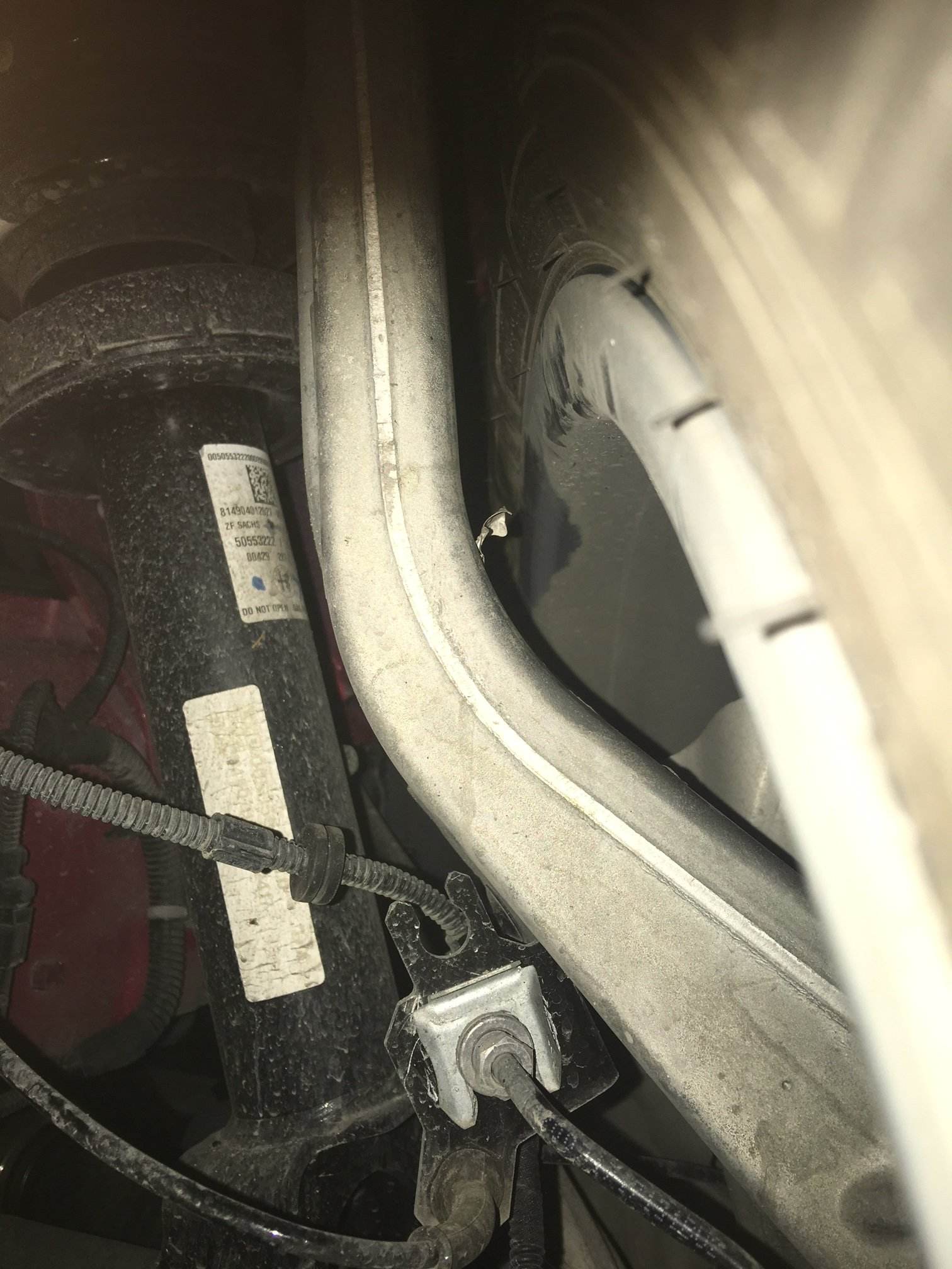

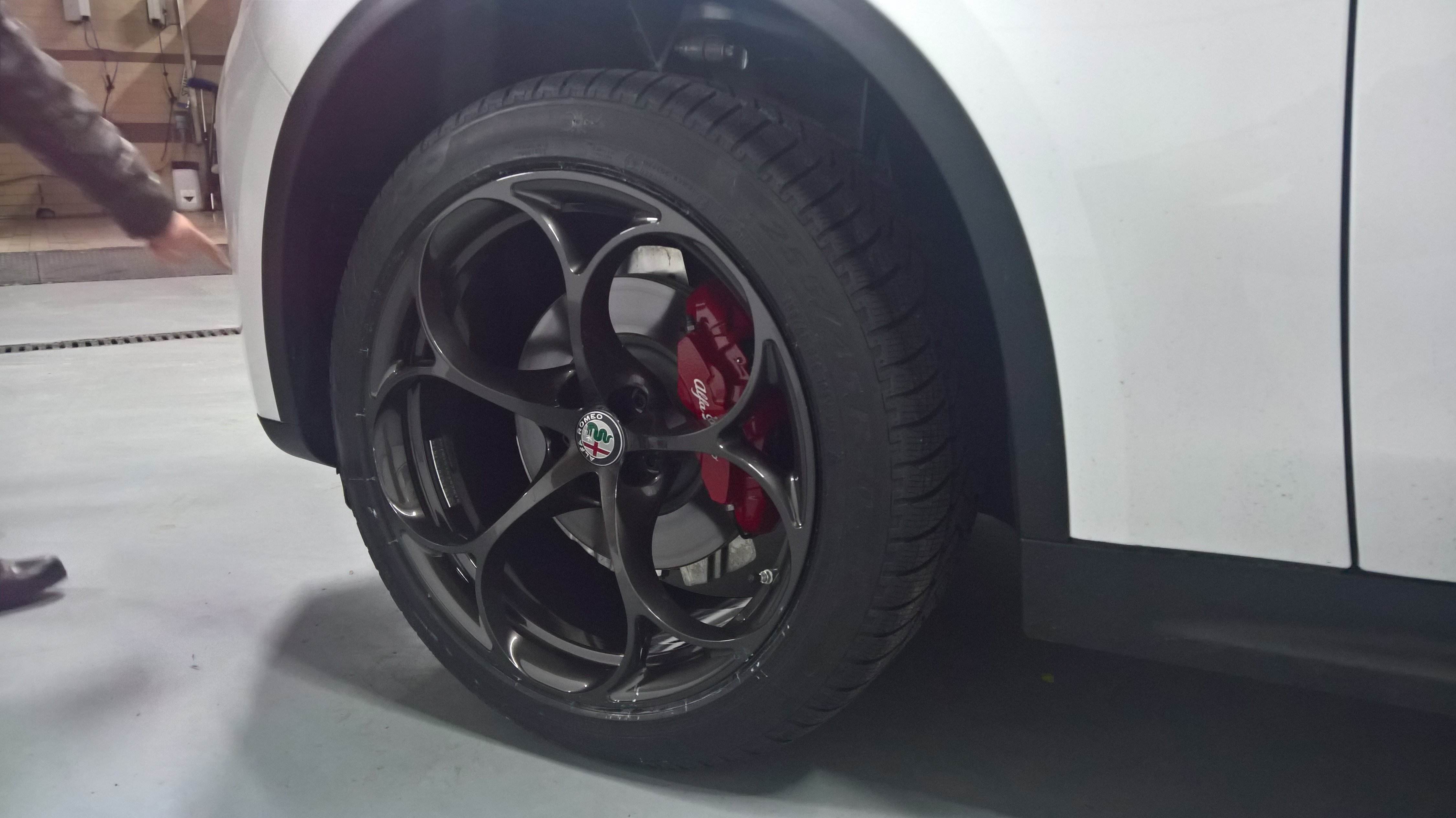

Ti dico la mia esperienza: ho anch'io la 280 HP e, quando ho ricevuta l'auto, il concessionario mi aveva "offerto" di comprare quattro ruote da 20" con i cerchi stelvio quadrifoglio. Cosa che io ho fatto (una cifra, vedi esempio in foto), con l'accordo di vederli montati in primavera (d'inverno ho montati i 20" first edition). Ebbene un paio di settimane fa, il concessionario mi ha chiamato dicendomi che davanti le ruote non vanno: avevano provato con un offset di 2 mm con un altro cliente (in foto), che é tornato con i cuscinetti rotti (roulements in francese) ... Mi hanno gentilmente rimborsato e metterò i pneumatici estivi sui cerchi first edition ... preferisco questo ad avere i roulements danneggiati.
