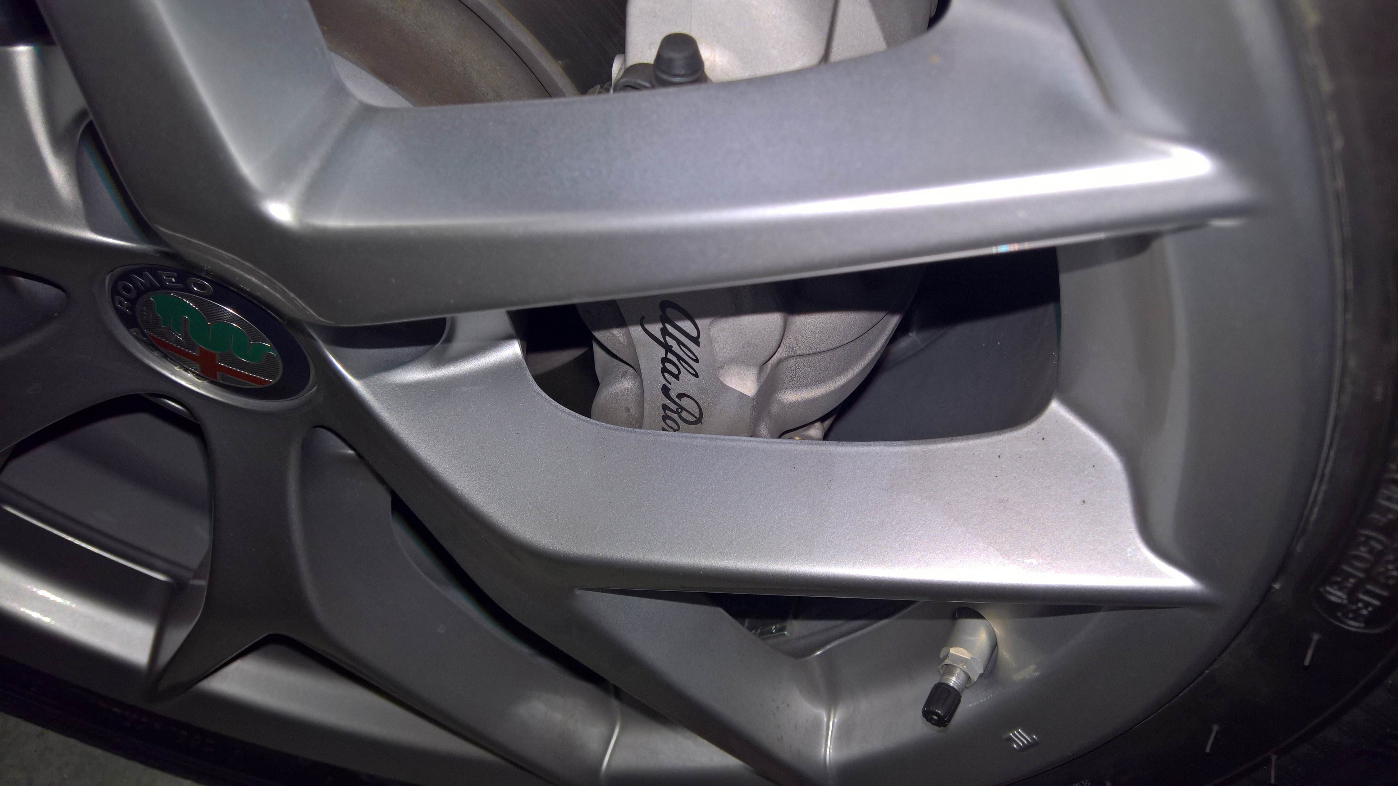

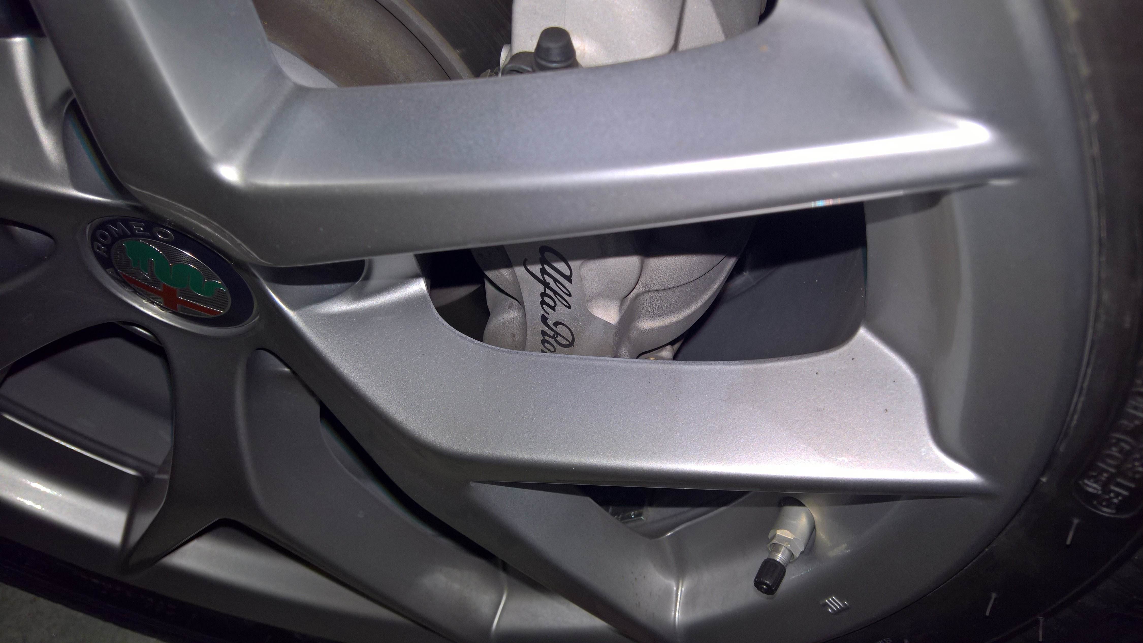

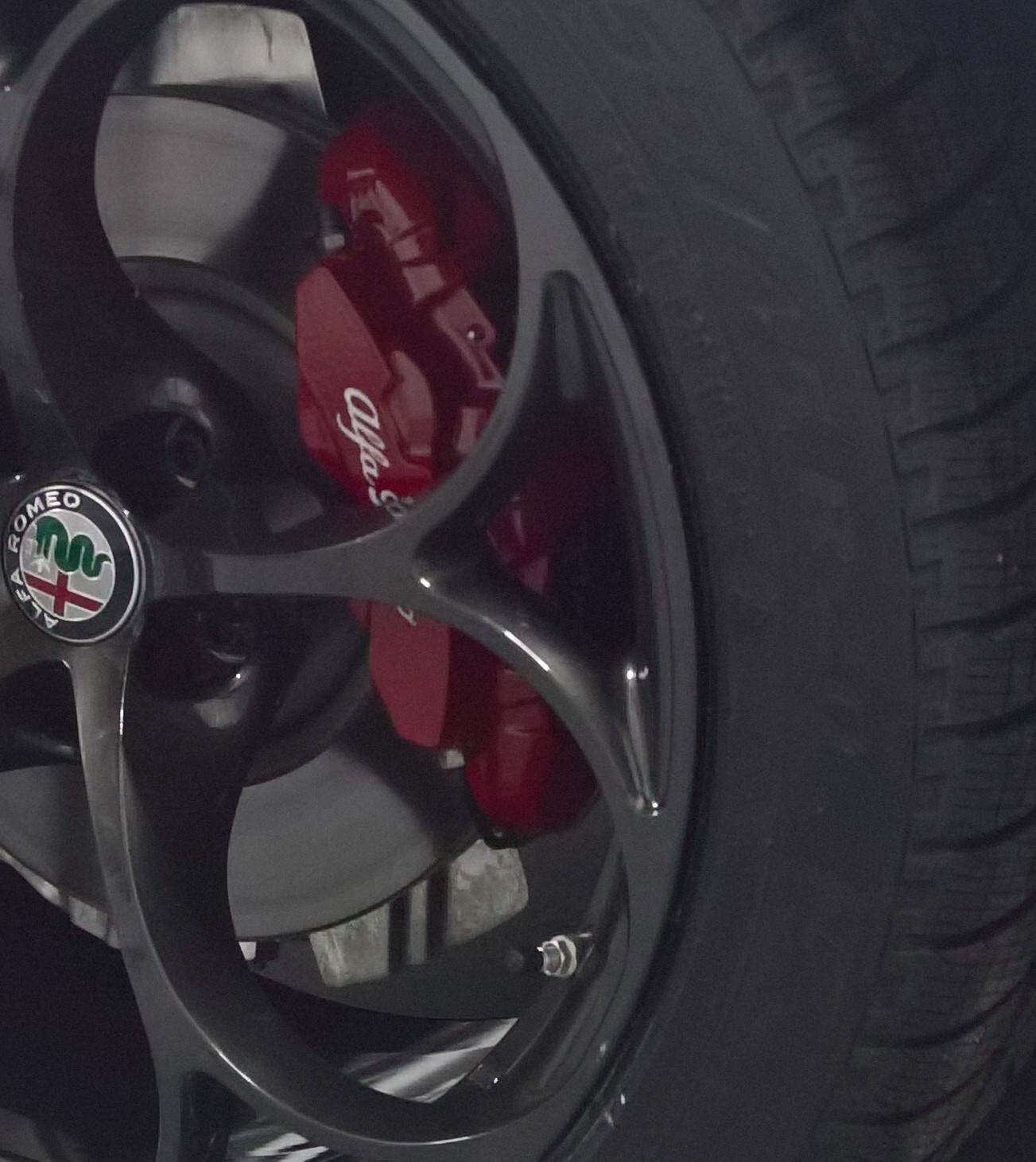

Cosa dirvi. Siccome sono stato rimborsato integralmente di una somma non indifferente (qui siamo in Francia e quasi tutto costa di più), non ho motivo di non credere alla loro buona fede, anche se la spiegazione non la capisco completamente (in più in Francese con termini tecnici ...). Ho inserito due foto dei differenti cerchioni dove si vede la curvatura in corrispondenza del freno nel caso "classic", mentre sembra che il freno sia molto più vicino al cerchione quadrifoglio, i cui "raggi" diventano molto più spessi, avvicinandosi all'asse. Stelvio Lusso 20 inches.jpg

Breve, la differenza è poca ed il concessionario pensava che funzionasse. Oggi mi ha spiegato (da quello che ho capito, non sono un esperto, scusatemi) che il problema sono le distanze con i freni (molto diversi tra la quadrifoglio e la mia). Essenzialmente, il disegno del cerchione é tale da lasciare spazio all'impianto frenante, che sulla Stelvio é ad una certa distanza dall'asse e nella quadrifoglio ad un'altra (più grande). Nel caso dei cerchi quadrifoglio, bisognerà quindi spostare le ruote verso l'esterno, di parecchi millimetri. Alla fine ci si riesce, ma loro non vogliono prendersi la responsabilità della modifica, perché una Stelvio con le stesse modifiche e tornata in garage con dei problemi di cuscinetti ...
Cosa dirvi. Siccome sono stato rimborsato integralmente di una somma non indifferente (qui siamo in Francia e quasi tutto costa di più), non ho motivo di non credere alla loro buona fede, anche se la spiegazione non la capisco completamente (in più in Francese con termini tecnici ...). Ho inserito due foto dei differenti cerchioni dove si vede la curvatura in corrispondenza del freno nel caso "classic", mentre sembra che il freno sia molto più vicino al cerchione quadrifoglio, i cui "raggi" diventano molto più spessi, avvicinandosi all'asse.Visualizza allegato 165217

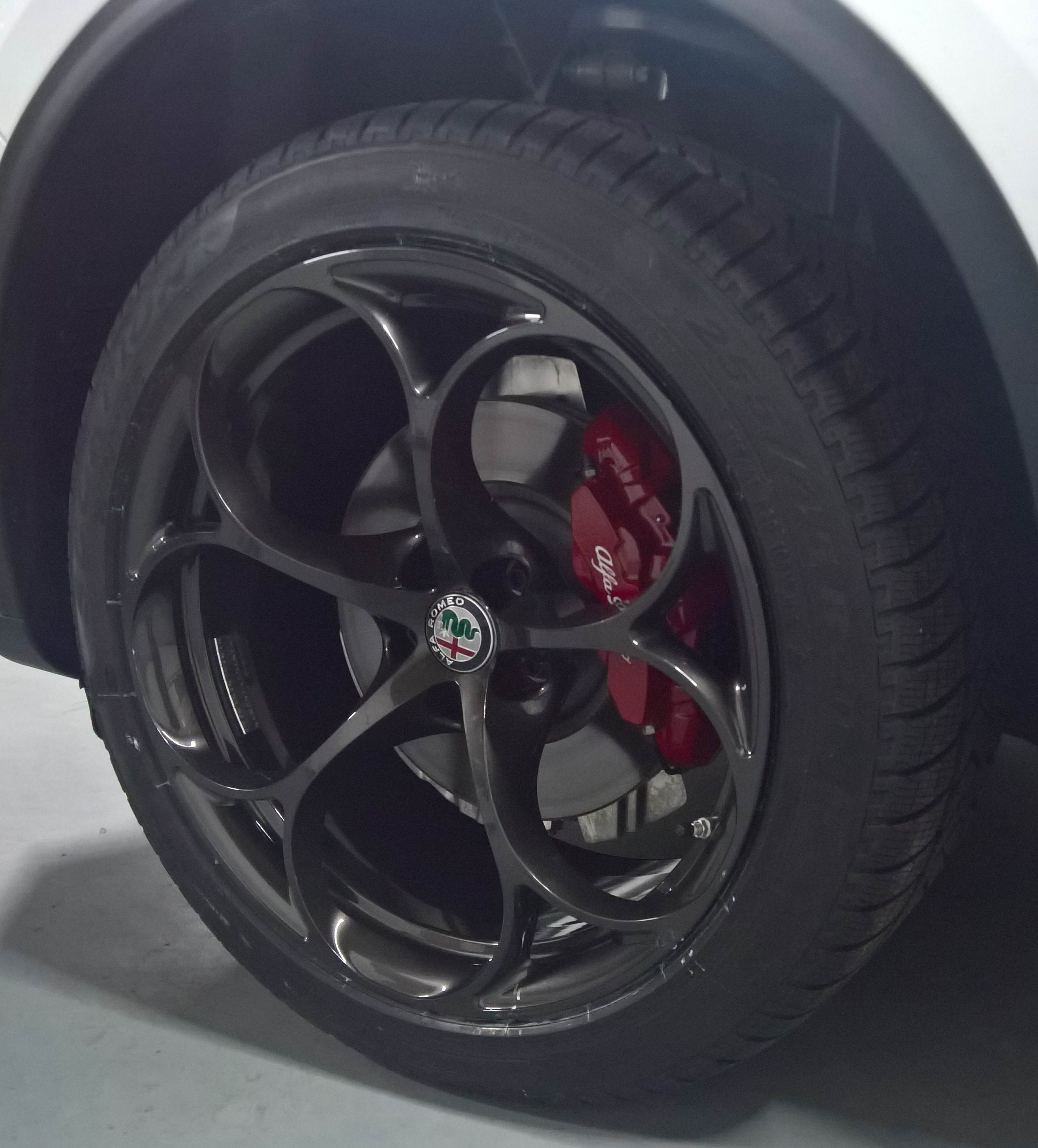

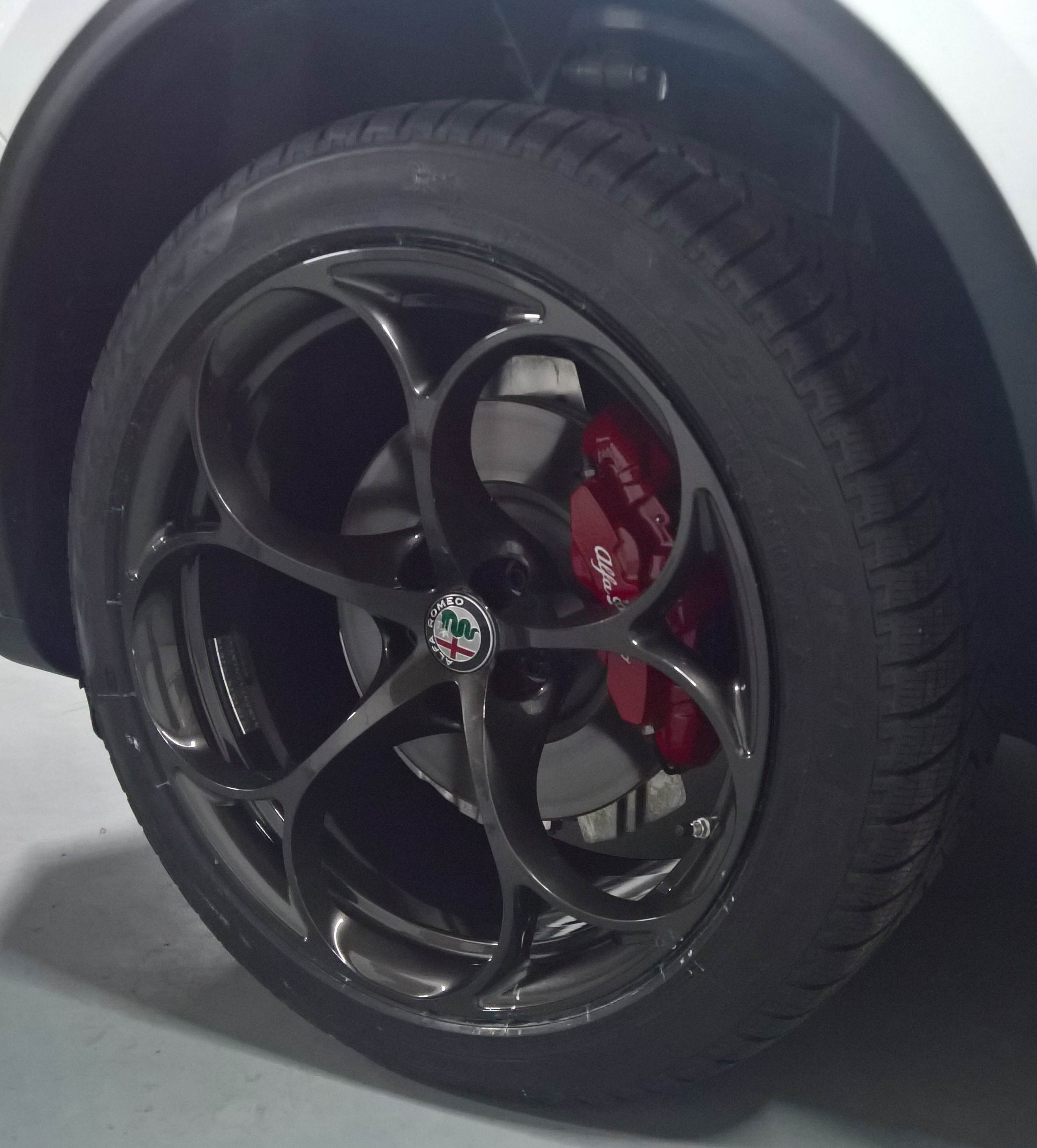

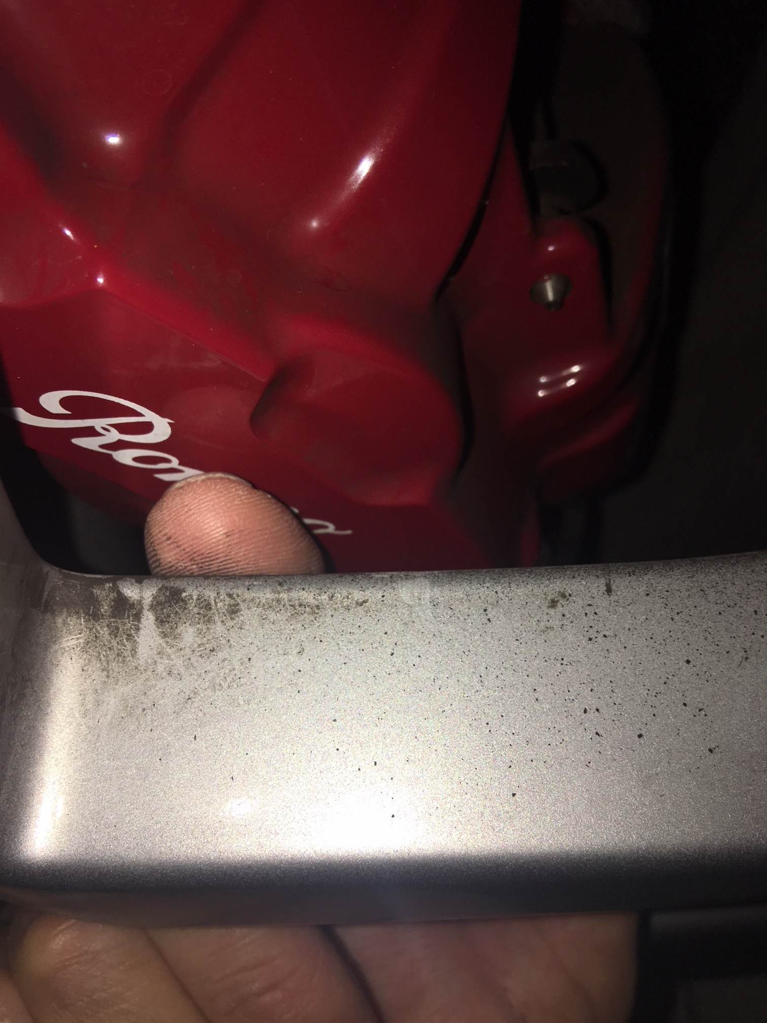

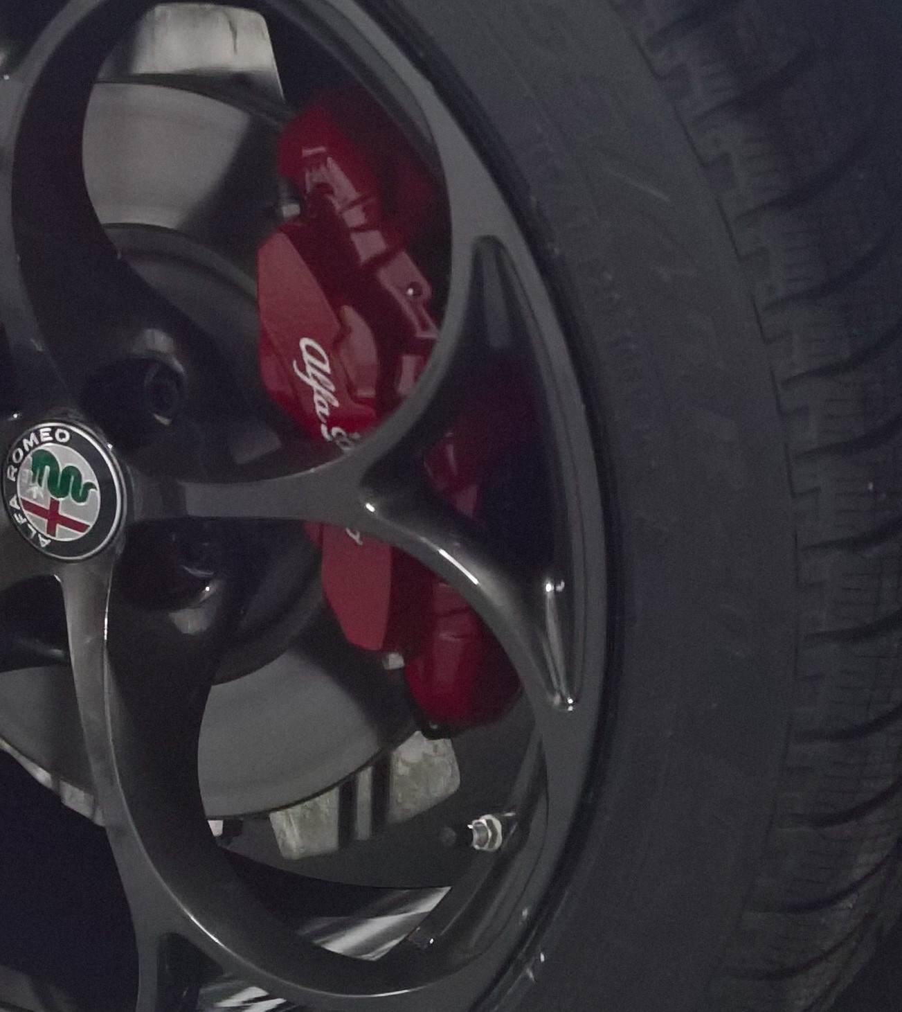

nella prima foto lo spazio tra pinza rossa e cerchio nella ruota anteriore
e nella seconda foto sulla ruota posteriore
davanti abbiamo disponibili 14 mm
dietro abbiamo disponibili 35 mm

bene, dopo doveroso consulto posto il tutto :
preciso che sono calcoli frutto di mia esperienza nell'acquisto e nell'uso di svariati set di cerchi su piu' auto quindi controllati piu' volte e condivisi e controllati "al buio" con altri amici che sono arrivati agli stessi risultati .
Penso che queste misure siano idonee x Stelvio
ruota anteriore :
8,5 x 20 et 20
x tutte le ruote :
9 x 20 et 22 esce 15 mm. e rientra di 2 mm. IDEALE X ALL 4 WHEELS
quindi si puo' arrivare anche a 9X20 et 25 (esce 12 mm. e rientra di 5 mm.)
ricordatevi che abbiamo da recuperare 15 mm all'esterno ed abbiamo 14 mm all'interno dove almeno 5 possono appunto essere coperti senza problemi (n.b. il discorso del conce estero che ipotizzava l'uso di un dista da 5 mm per arrivare a questo risultato) infatti quadrifoglio monto 9x20 et 29, rientra di 9 mm e con un dista da 5 mm rientra solo di 4 mm.
