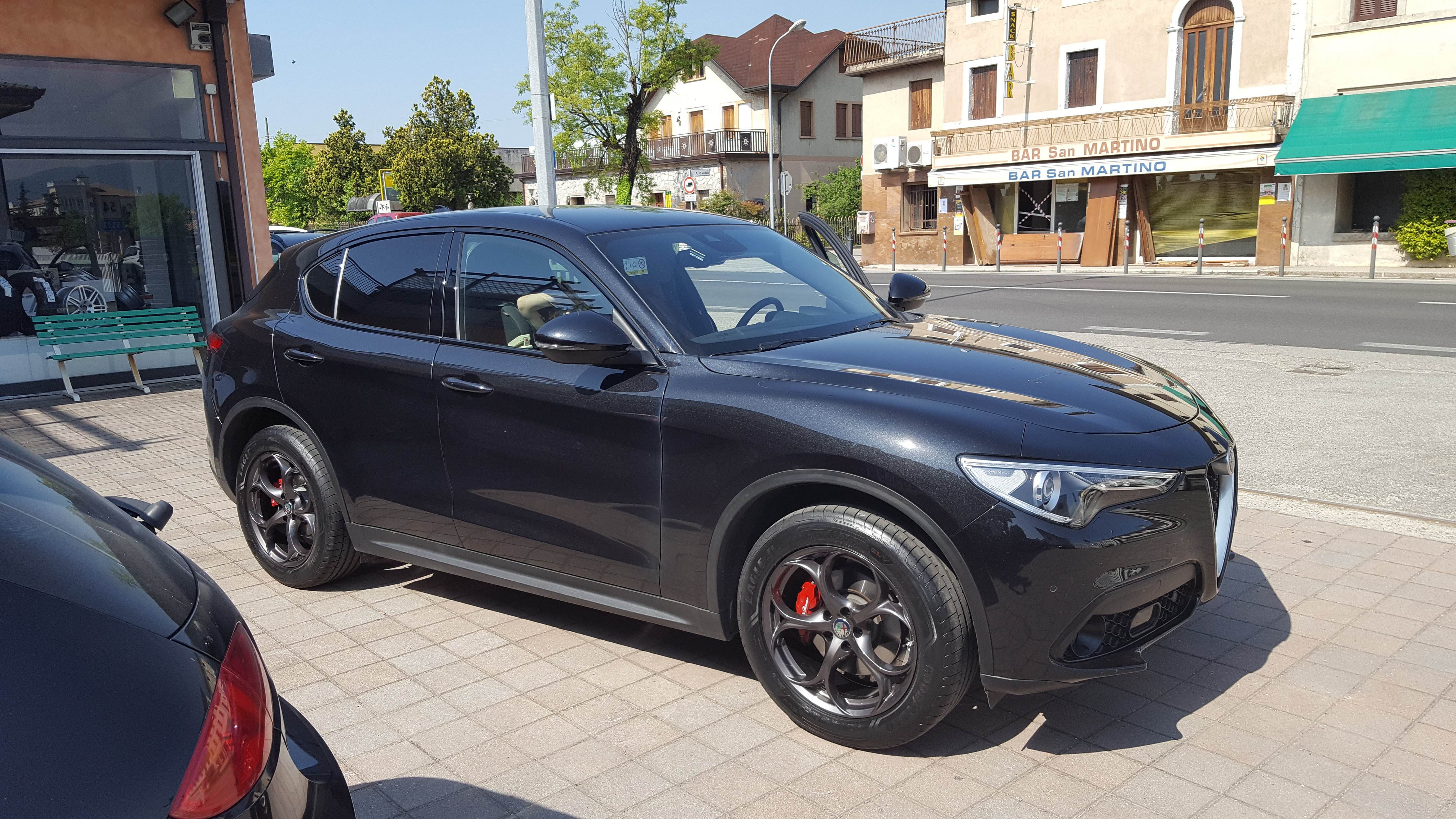

Anche io alla fine ho ceduto alla tentazione...
    1.4 MB · Visualizzazioni: 1,081
Reazioni: iccio
#86
sicuramente 8,5 x 19 et 34
ma lascio che sia MASSIMODL a confermartelo
#87
Mmhhh... così però rimangono 3 mm per lato più in dentro che con i 20 ET 31.. era meglio andare sugli anteriori della Giulia Quadrifoglio, se quelli hanno altre misure come credo.
