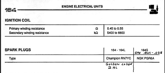

In rete si trova questa pagina, ma non so se si riferisce a 2.0 turbo e V6, o anche per il 2.0 TS :
164 ( motore ??? ) (Golden 2HL / Champion RN7YC -> candele esagono grande, forse primo equipagggiamento)
164 L (motore ???)
164 S ( 3.0 V6 i.e ) ( NGK PGR6A )-> candela a lunga durata, al platino, grado termico 6, esagono grande, 15-25e )
( i ricambisti per 3.0 V6 i.e danno anche la NGK PGR7A, di poco più fredda )
