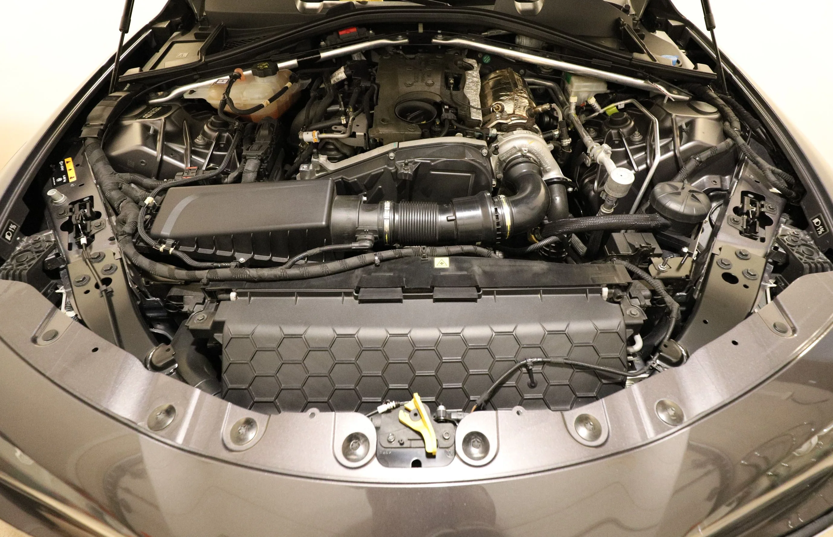

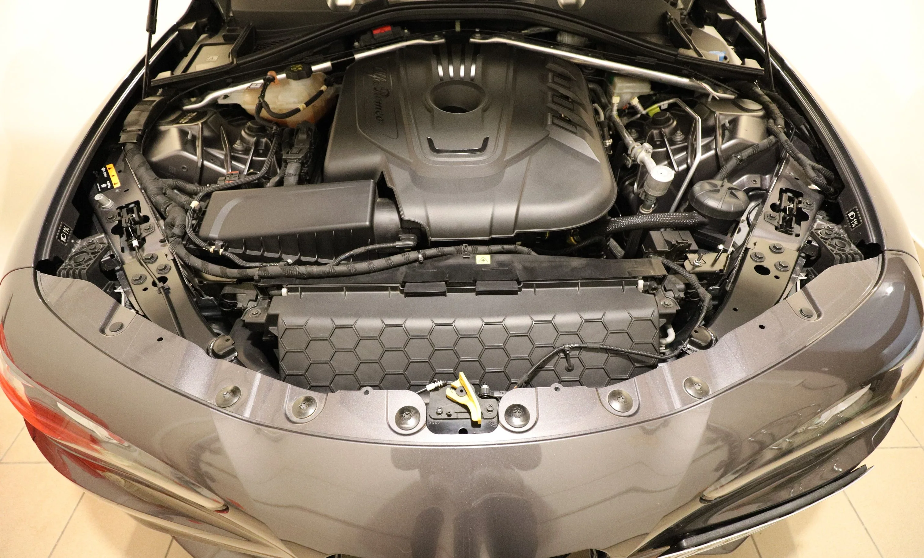

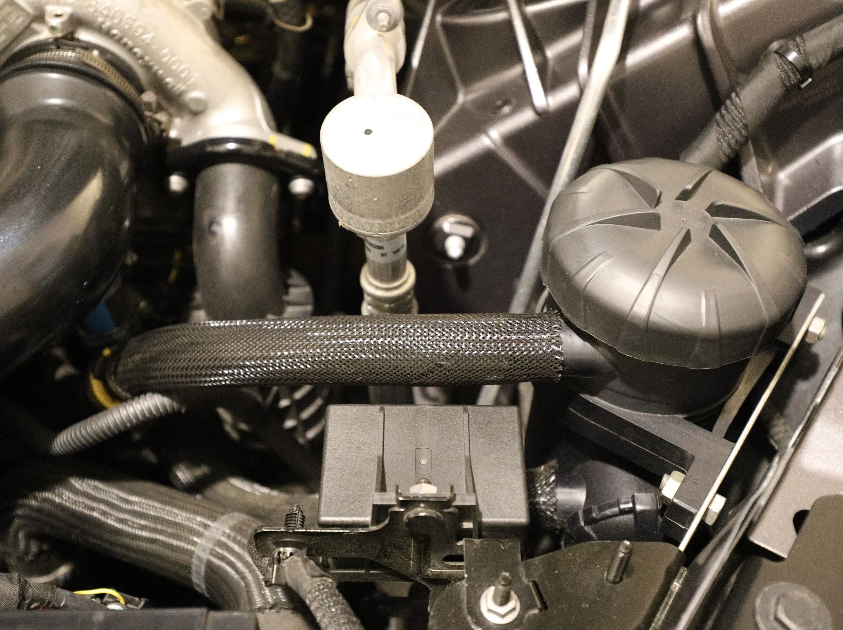

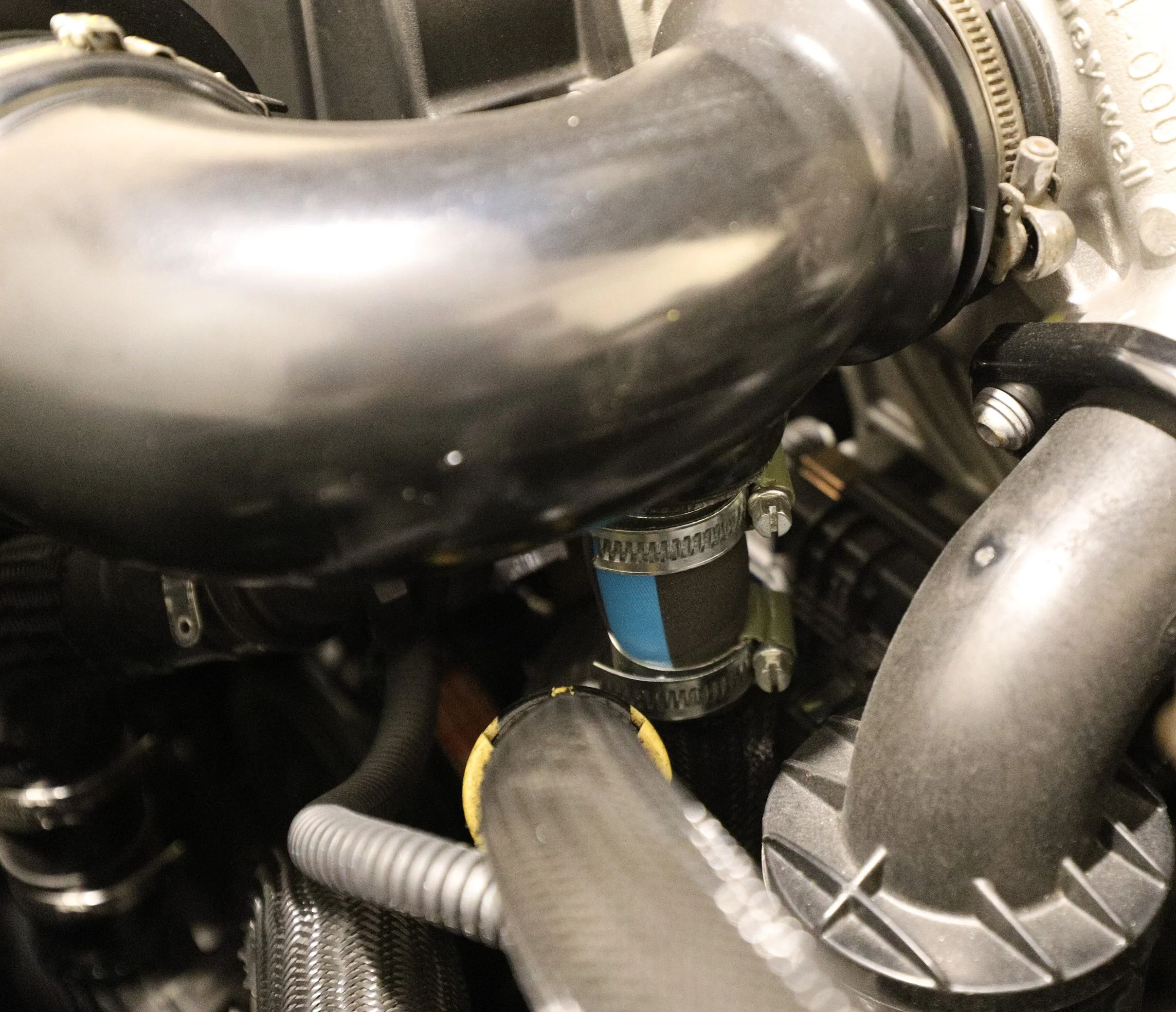

Grazie gentilissimo Miki, ma si potrebbe avere una foto di come è stato eseguito il lavoro del decanter, giusto per rendermi conto dove va messo? credo che quello di aliexpress sia più conveniente come prezzo dell originale mann
L'ho montato sul lato destro. Ho dovuto realizzare un elemento metallico al quale ho fissato il decanter.
Non ho tagliato nessun tubo.
