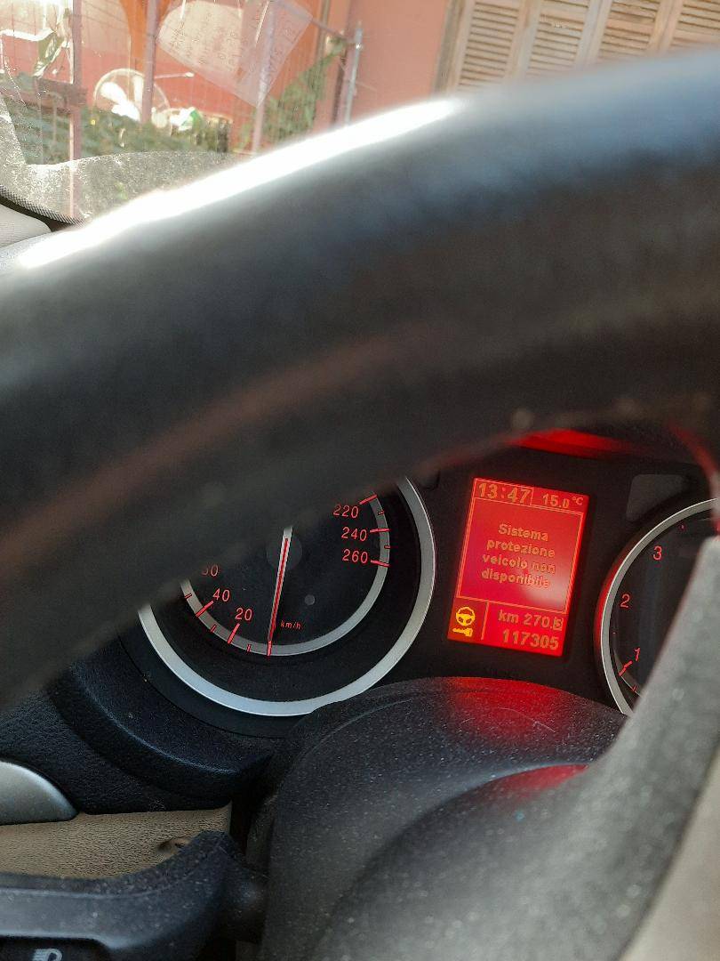

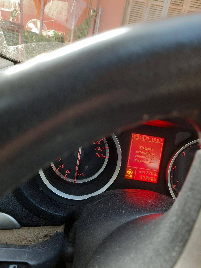

Buongiorno approfitto per dare gli auguri di Buon Anno . La mia 159 si accende il nel quadro"Sistemaprotezione veicolo non disponibile" con lo sterzo e la chiave. Quando spengo il motore non riparte devo scollegare la batteria e riattaccarla allora va bene ma l'errore si ripete. Potete darmi un suggerimento come eliminare l'inconveniente . Grazie

Per cortesia non riesco a trovare il canale giusto ho il problema che "Sistema protezione veicolo non disponibile con lo sterzo e la chiave visibile sul pannello quadro . Cosa posso fare perchè la macchina quando viene spenta non riparte. Grazie
dovrebbe essere uno spinotto che sta nel piantone sterzo
Ciao, usa la sezione corretta come scritto sopra... In ogni caso dipende dal blocchetto dove metti la chiave, verifica se togliendo la chiave si inserisce il bloccasterzo dopo qualche secondo (o mettendola se si sblocca) , purtroppo se è quello non ti resta che cambiare il blocchetto chiave. Quando mi successe, l'elettrauto me ne cannibalizzò uno usato e montò la scheda del mio su quello usato...
Prima di questo verifica lo stato di salute della batteria. La 159 a volte fa le bizze per quella.
