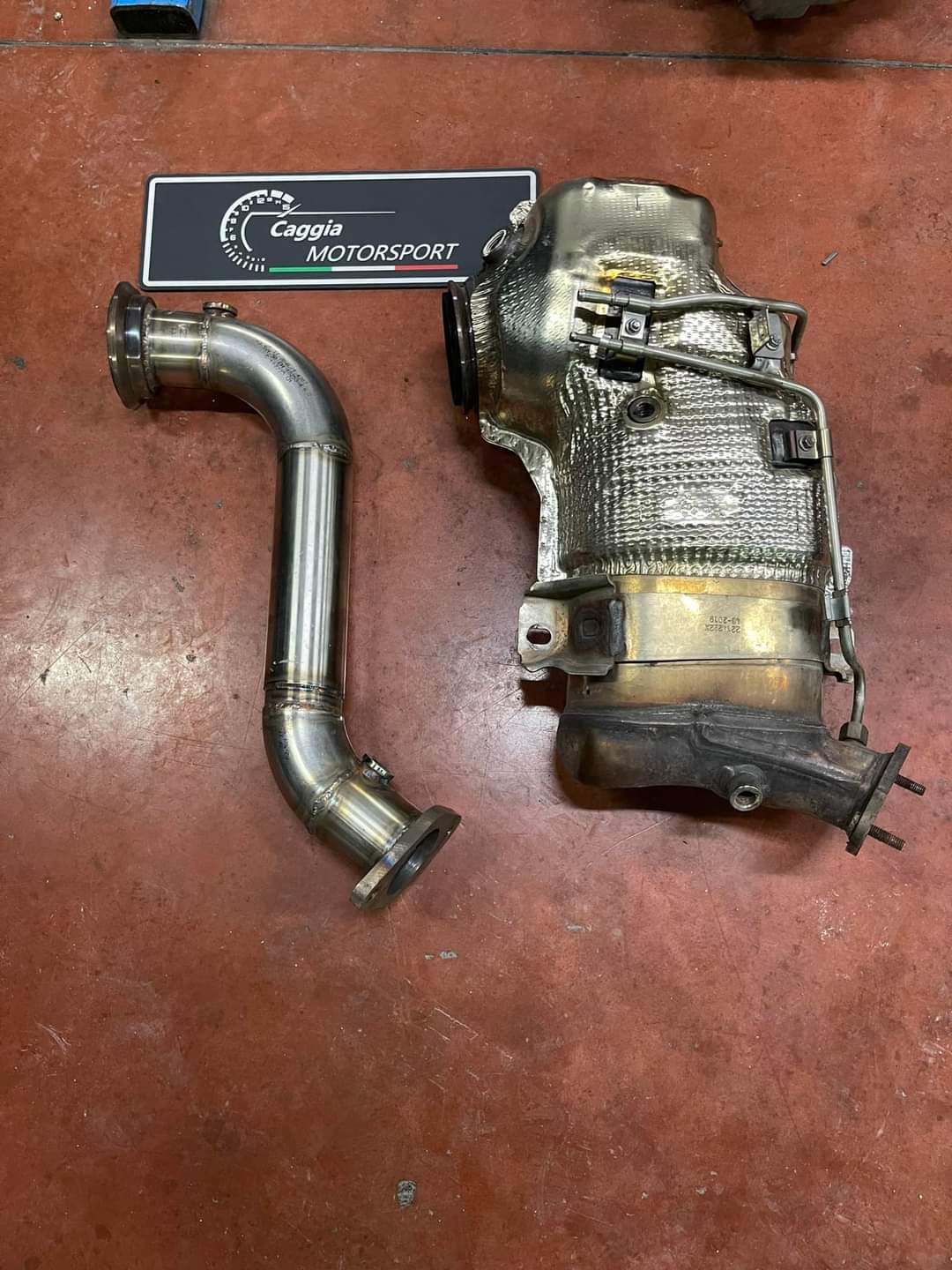

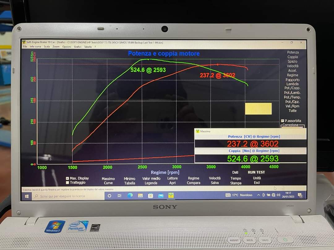

Nuovissima Giulia 2.2 con adblue con soli 20.000 km.
✅alfa Giulia 2.2 versione adblue
🧠edc17c69
⚙️costruzione e installazione Downpipe Skat
♻️soluzione adblue
♻️soluzione dpf e egr
📊sviluppo nuova mappa Ecu motore senza fumosità con aumento di coppia e potenza veramente notevole
Si Ottengono 237 cv e 524 nm (in totale affidabilità e con zero fumosità allo scarico)

Ogniuno è libero di far come vuole...
Basta poi sia CONSAPEVOLE di essere fuori legge come un balcone sia x manomissione dispositivi anti inquinamento, sia per modifica alla cavalleria...
E soprattutto con più coppia che poi non venga a scassare le palle con argomenti tipo "il cambio della Giulia fa cagare si è macinato dopo 10 k km..."
Detto ciò ogniuno viva sereno con le sue modifiche
Apra cofano vedi down pipe.. poi le cose che si vedono a distanza di un miglio e meglio non farle per auto stradale…
