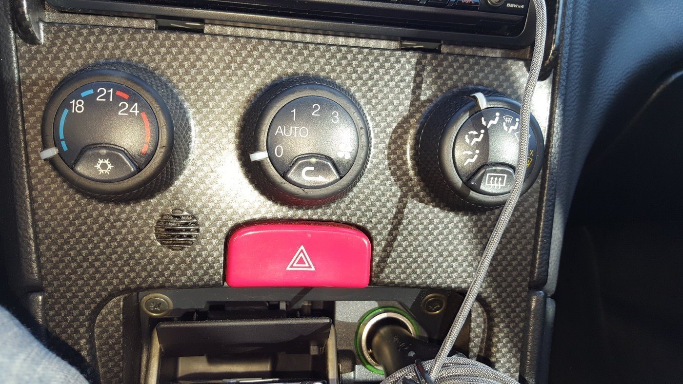

il sensore della temperatura esterno si trova sullo specchietto lato passeggero, controlla se effetivamente da la stessa temperatura, poi l'altro sensore che si trova dietro a quelle fessure che vedi nella placia ad effetto fibra di carbonio vicino a tutte e 3 le manopole.
Una di loro due e ti stara un pò il clima... oltre ad vedere se effetivamente hai il clima carico.

Il sensore sulla plancia è questo??
Quella piccola feritoia circolare appena sotto la Manopola del clima alla sinistra del pulsante "4 frecce"?
Esattamente quello. Calcola che al suo interno c'è una ventolina che aspira aria, quindi puoi ben immaginare che al suo interno (se non periodicamente pulito) ci puoi trovare un muro di polvere.
