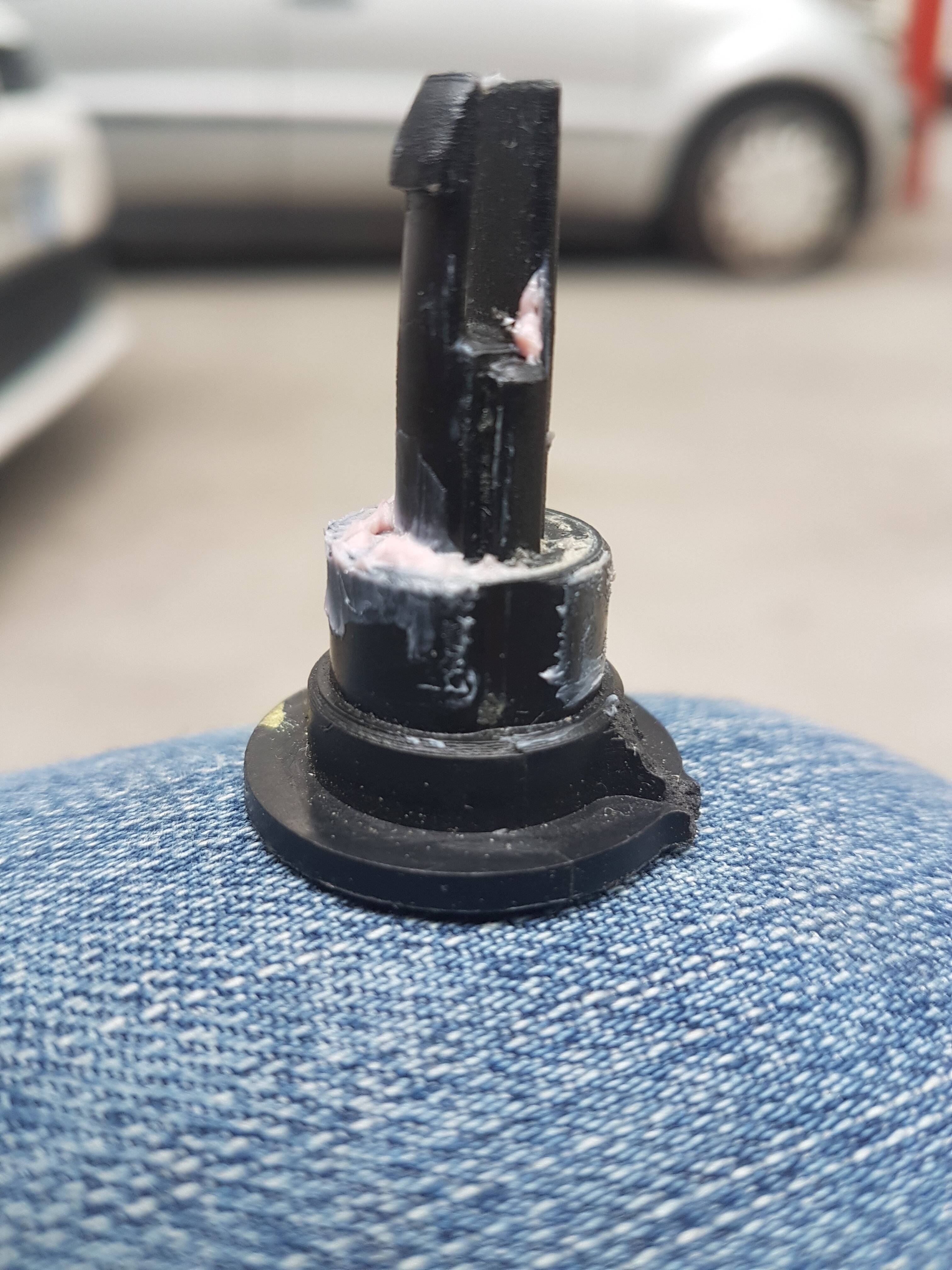

L'attuatore (correttamente funzionante) ha un campo di lavoro di meno di 90.gradi (se ricordo bene, dovrebbe essere 62 gradi.) Se il motorino gira continuamente senza fermarsi, (intanto ha spaccato o il perno di giunzione oppure la "boccola") e significa che ci sono o il potenziometro, o il cablaggio, o la centralina difettosi. Punto.

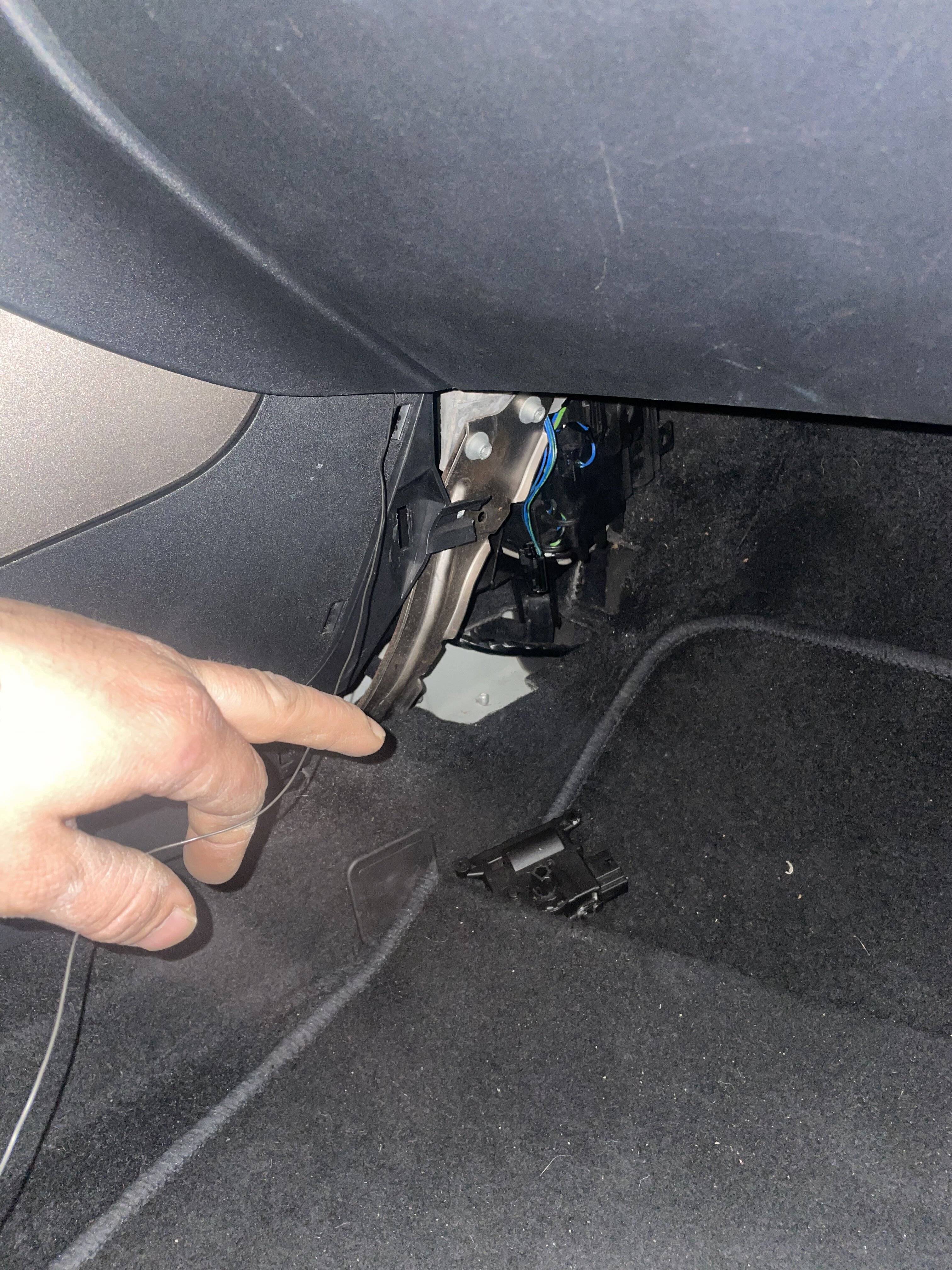

Si questo l’ho capito, purtroppo con il motorino danneggiato non posso dire quale sia il problema, se il cablaggio o altro… la mia domanda è un’altra se io muovo a mano la leva mi deve uscire aria calda anche sul lato destro? Ora ciò messo un filo di corda

Invece, quello che non ho capito io è come fai, con un filo a muovere qualcosa che non ha una leva...
Comunque, certamente, se posizioni la portella su caldo, il caldo deve uscire!
