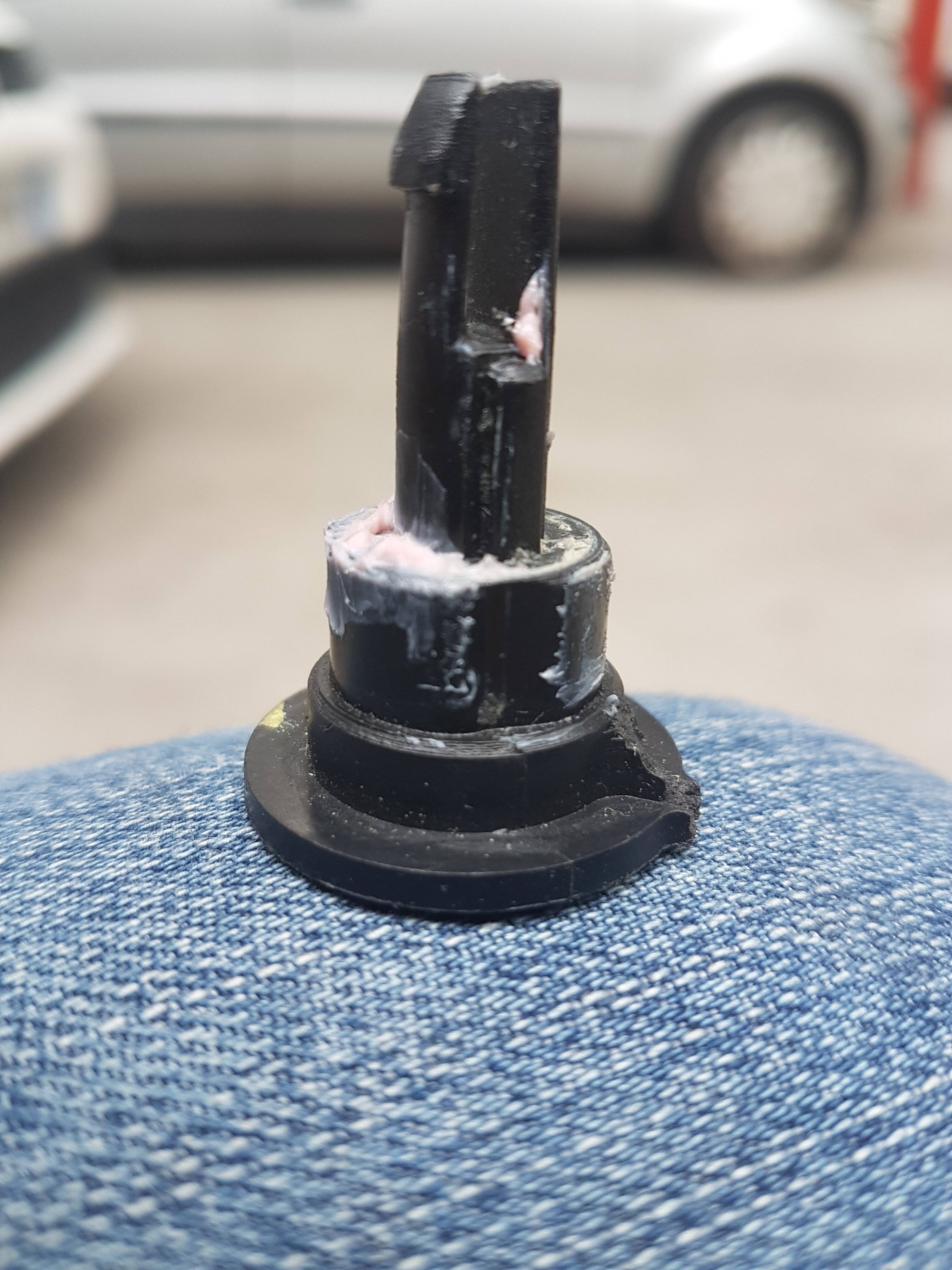

Clima bizona aria calda lato dx
Questo è il perno che comanda la paletta aria calda mosso dall'attuatore.
    1 MB · Visualizzazioni: 193

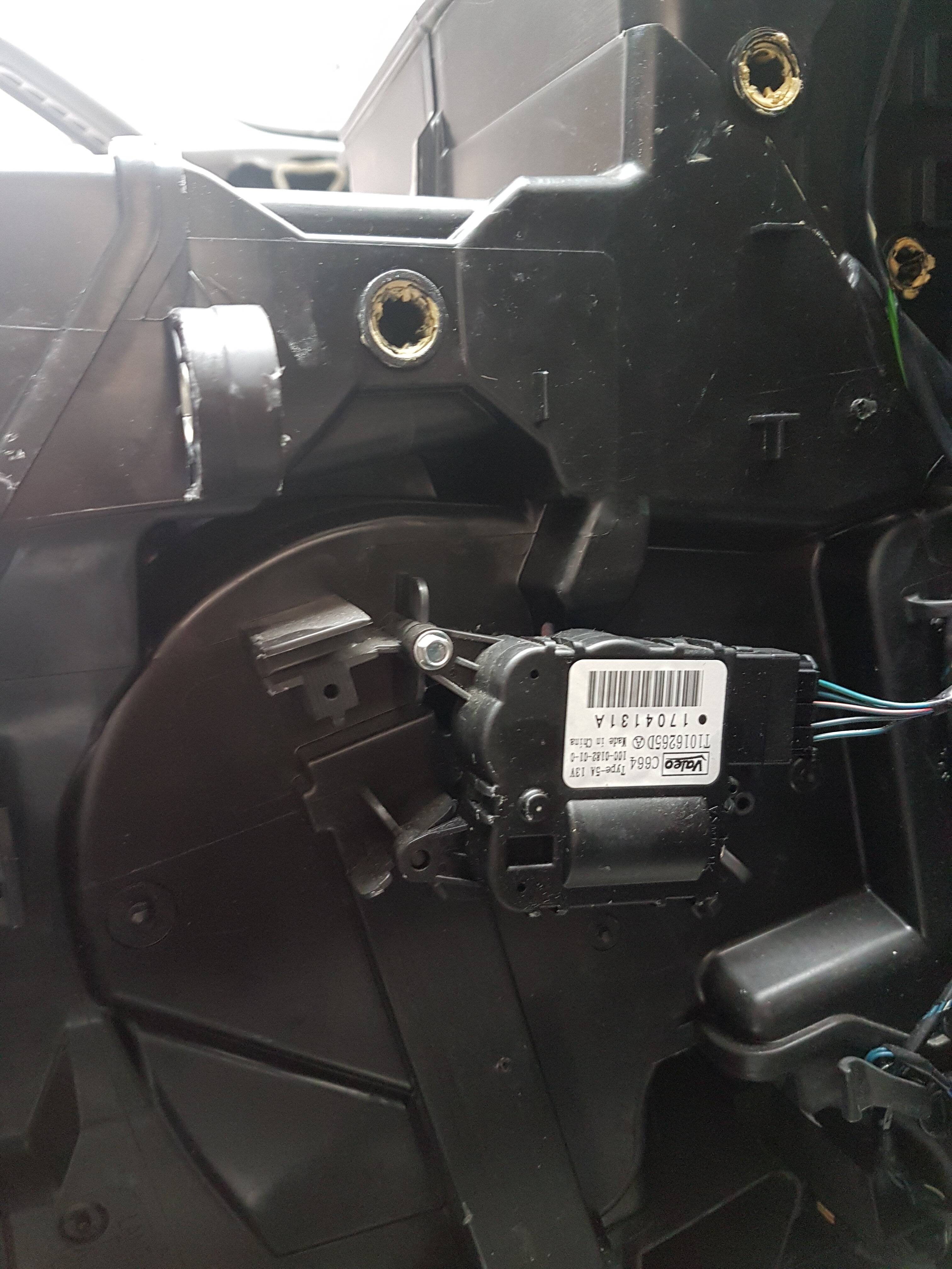

Ciao nel mio si era rotto solo la molletta sotto il motorino sx e per cambiarlo ho dovuto togliere il cruscotto quello di desta e questo in foto.
    1.1 MB · Visualizzazioni: 380

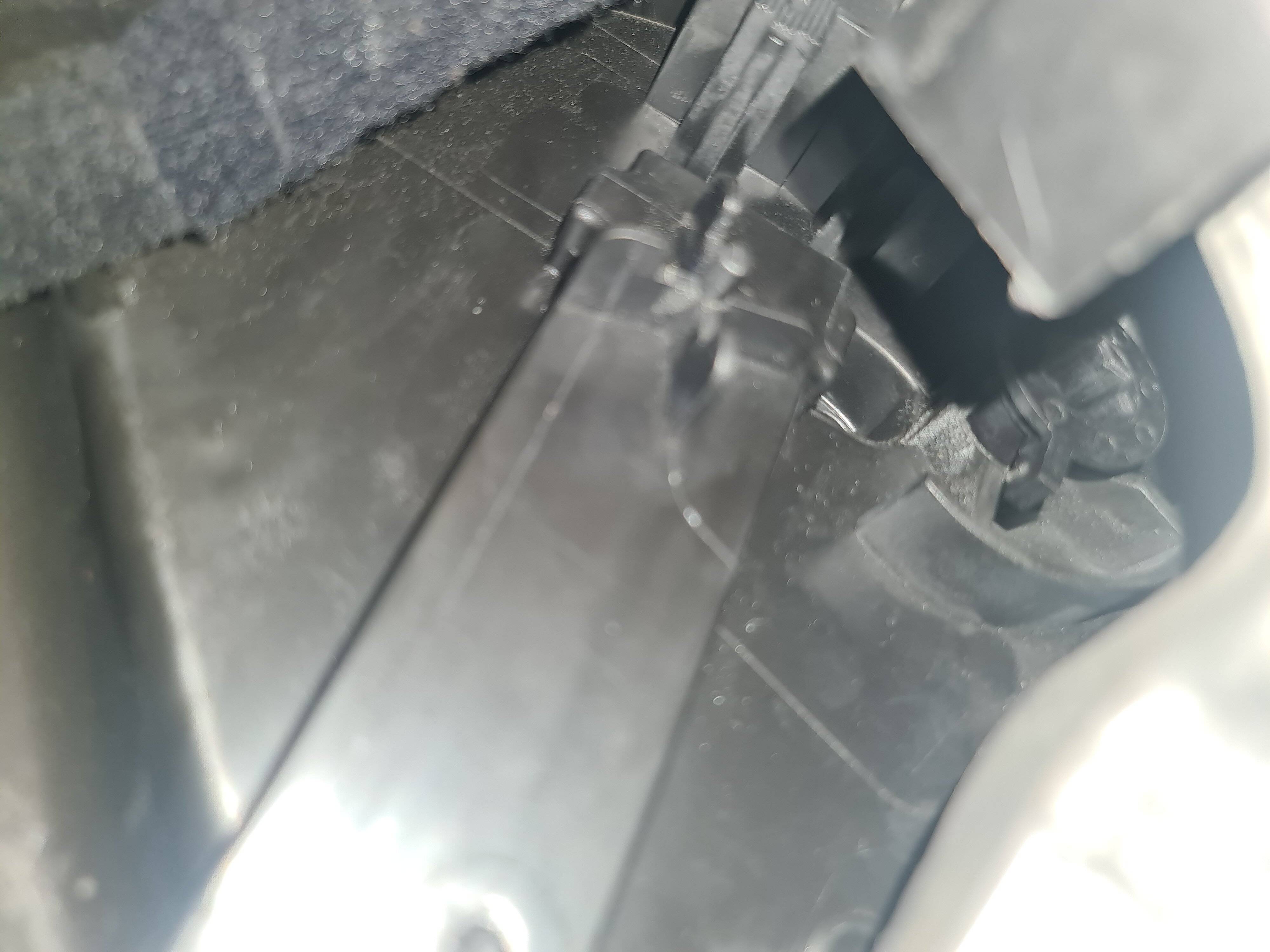

Ciao ragazzi scusate l'intrusione ma mi serve una mano,il fine corsa del perno e messo giusto come in foto o va dalla parte esterna?
    485.5 KB · Visualizzazioni: 325
Mi dispiace, ma non ricordo proprio dove era posizionato

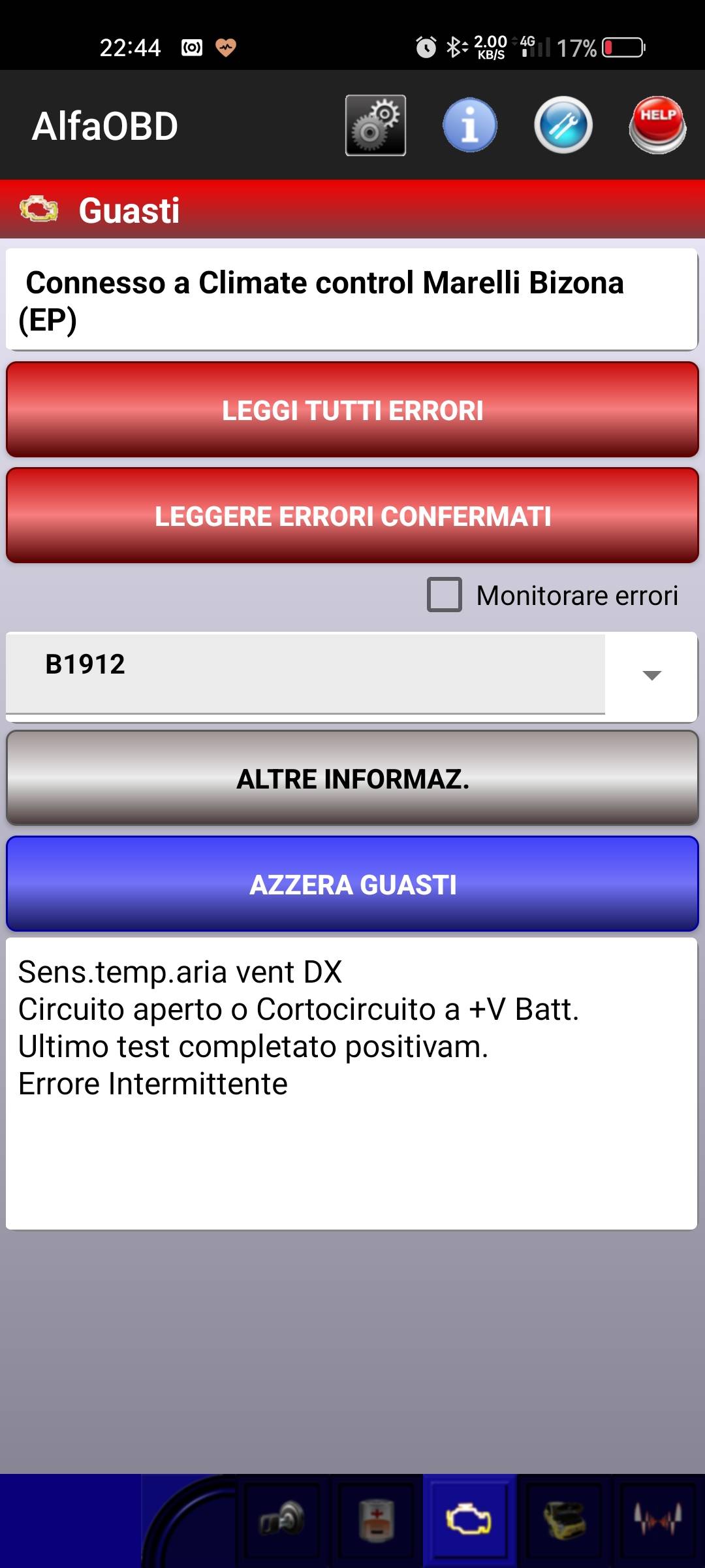

Ciao mi accodo qua stesso problema,
Sensore da sostituire aria calda lato destro, ma non sempre.
Avrei bisogno di capire cosa devo smontare per arrivare al sensore incriminato .
Grazie
    157.2 KB · Visualizzazioni: 178
