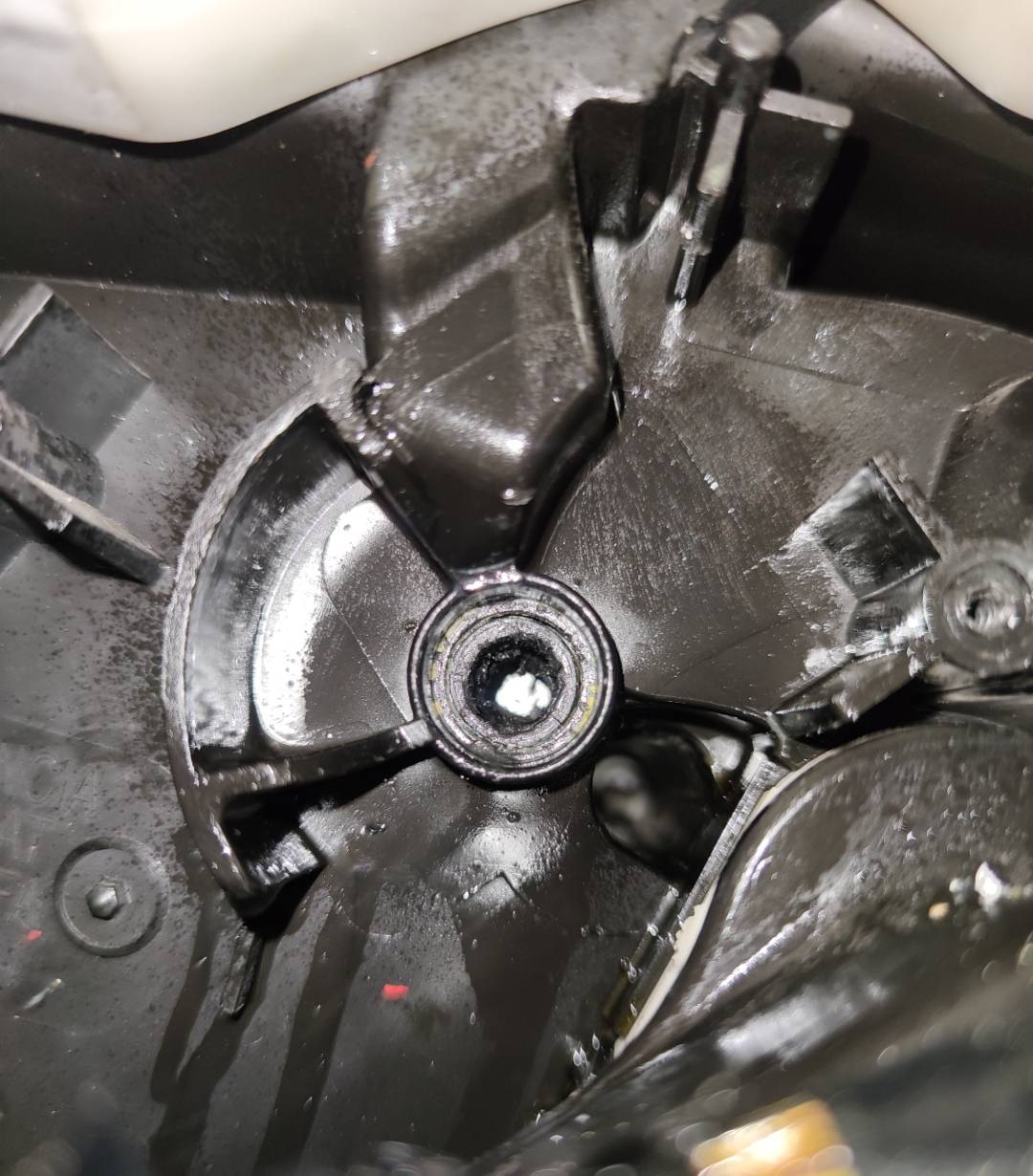

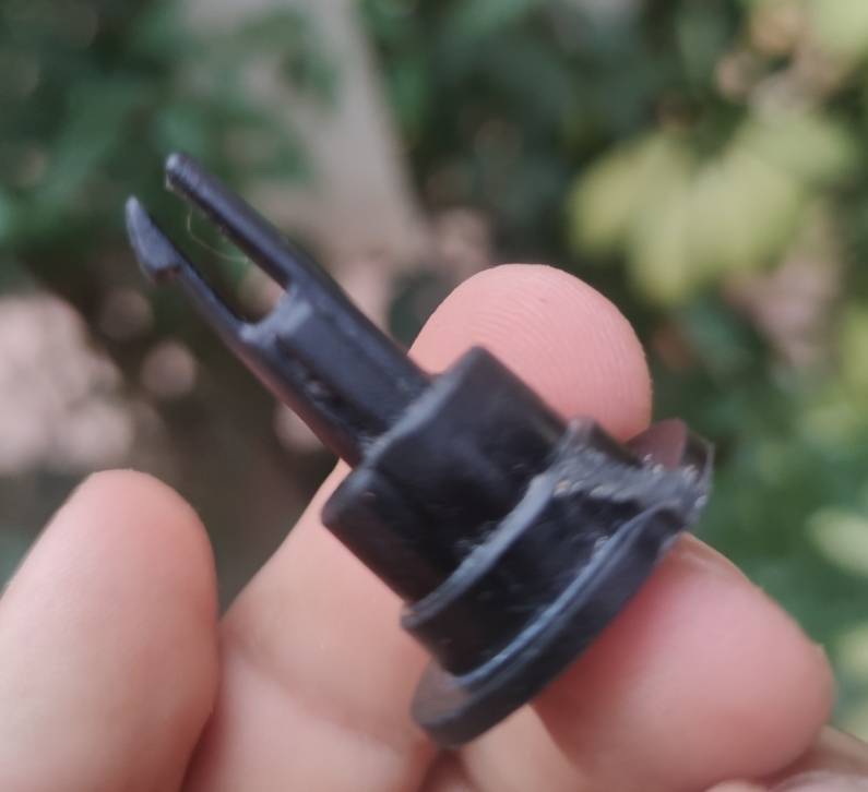

Anch'io ho lo stesso problema sul lato guida, ho smontato il motorino e la boccola, senza smontare il cruscotto, ho solo tagliato il telaietto. Il motorino gira senza sosta quindi l'ho aperto e ho scoperto che i contatti striscianti erano spezzati. Mentre la boccola (quella che collega il motorino allo sportellino) è buona nella parte che va nello sportellino e non è nemmeno sgranata, è rotta solamente l'aletta che fa da fine corsa. In quel buco però mi sembra che manchi qualcosa (vedo della plastica consumata) o mi sbaglio?. A questo punto penso sia bloccato lo sportellino perché anche mettendo la boccola e girarla a mano gira male, non sento che incastra bene e comunque non fa nulla la temperatura rimane invariata. Come posso fare per sbloccarlo ovviamente senza smontare il cruscotto?
Anch'io ho lo stesso problema sul lato guida, ho smontato il motorino e la boccola, senza smontare il cruscotto, ho solo tagliato il telaietto. Il motorino gira senza sosta quindi l'ho aperto e ho scoperto che i contatti striscianti erano spezzati. Mentre la boccola (quella che collega il motorino allo sportellino) è buona nella parte che va nello sportellino e non è nemmeno sgranata, è rotta solamente l'aletta che fa da fine corsa. In quel buco però mi sembra che manchi qualcosa (vedo della plastica consumata) o mi sbaglio?. A questo punto penso sia bloccato lo sportellino perché anche mettendo la boccola e girarla a mano gira male, non sento che incastra bene e comunque non fa nulla la temperatura rimane invariata. Come posso fare per sbloccarlo ovviamente senza smontare il cruscotto? Visualizza allegato 241336Visualizza allegato 241337
La "boccola" di accoppiamento, non so come è fatta in origine, ma credo di vedere che c'è una sporgenza che sembra frastagliata come se fosse spezzata. Non sarà mica quella sporgenza che doveva dare l'arresto alla portella?
Potrebbe esser un'idea ricostruire la parte con una stampante 3D sempre che sia fattibile..
Anche se servirebbe la parte integra per ricavare il progetto in 3D.

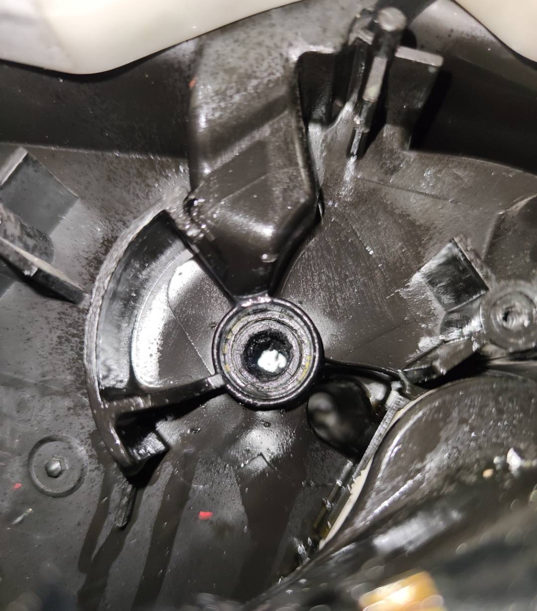

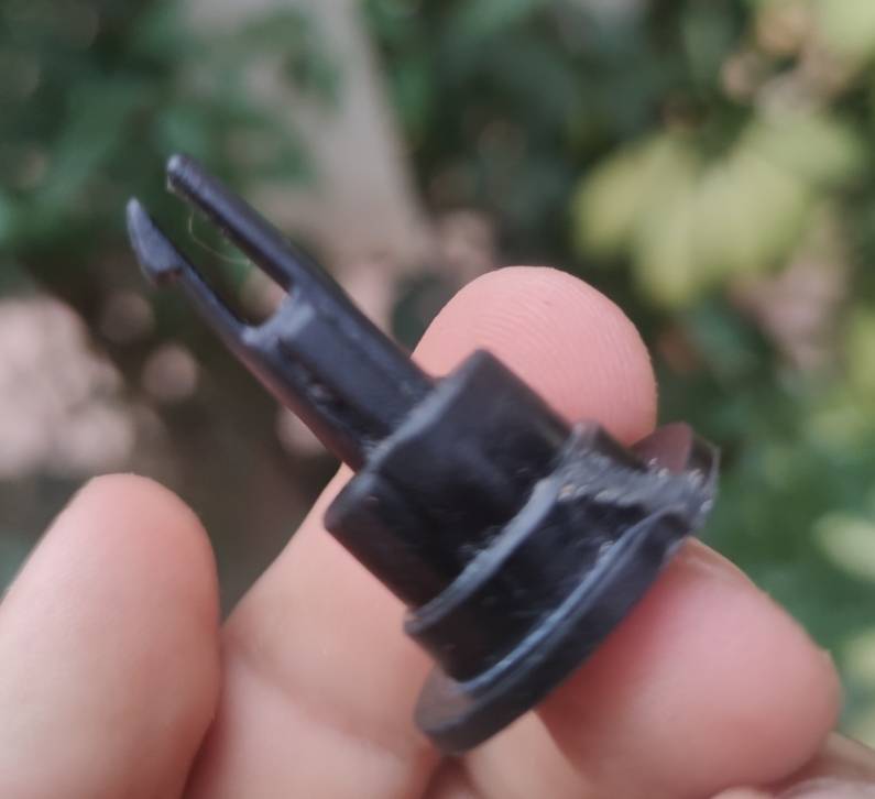

Ciao a quel pezzo manca il fine corsa,
Per questo lo sportello gira sempre.
Queste boccole ci sono in vendita , l elettrauto le ha prese per la mia Giulietta.
Dove reperirle non ti so dire , mi spiace. Più
