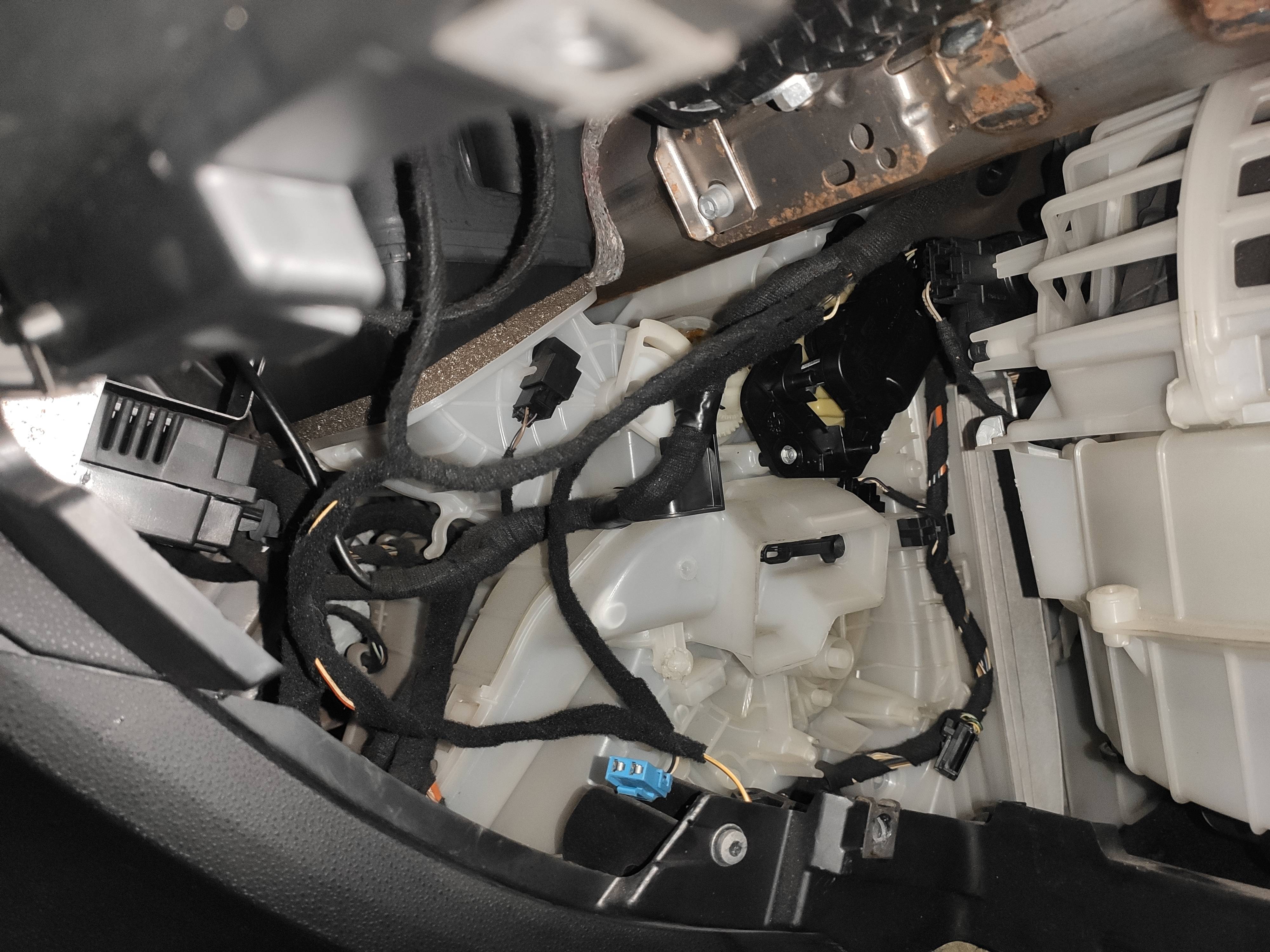

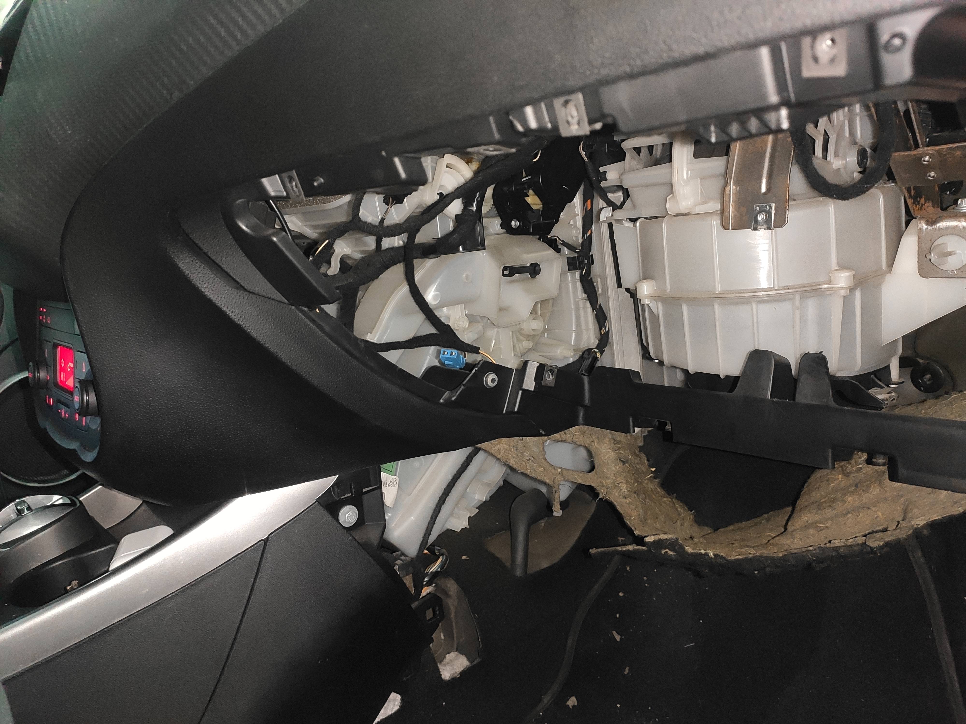

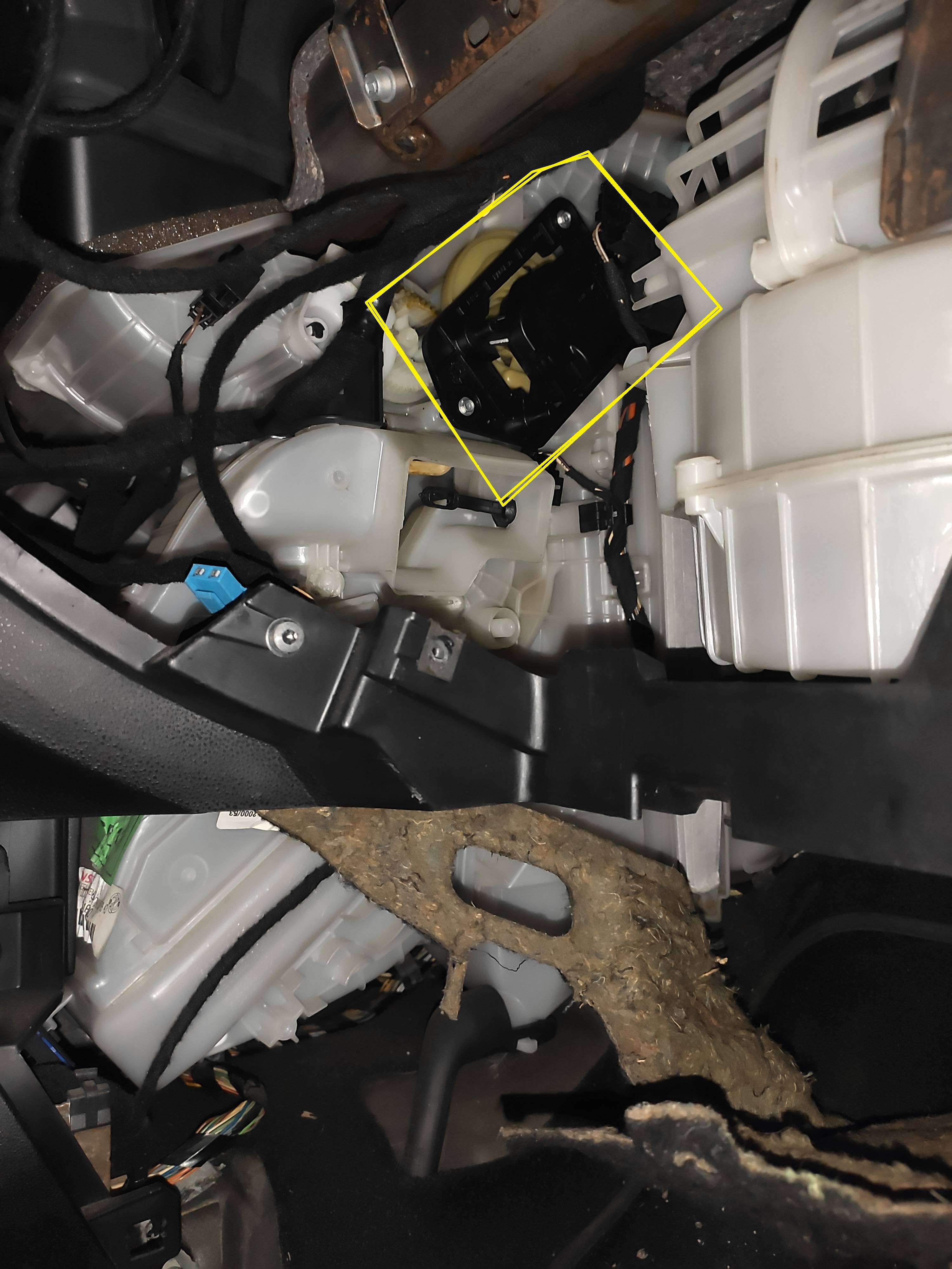

ciao a tutti ho letto quasi tutta la discussione, prima di aprirne una nuova volevo sapere se questa discussione per la giulietta che monta un clima marelli è uguale e/o applicabile al denso della mia mito... In diagnosi ho errore miscelatore DX (sul display però mi lampeggia la temperatura SX), ho già provato la procedura di autoappredimento. Ho un po' di manualità quindi ho smontato cassetto porta oggetti e la mostrina laterale, mi trovo il motorino davanti che pero' noto funziona, stacco il connettore per vedere in diagnosi che motorino sia, e mi dice che è il motorino ''distribuzione'', quindi non riesco a capire se devo trovare un secondo motorino, o se il solito regola la distribuzione e la miscelazione, nel caso apro un'altra discussione nella sezione mito, grazie
Mi dispiace, ma a mio parere la climatizzazione tra Giulietta e Mito è completamente differente, per quanto posso vedere dalle foto che hai pubblicato.
Anche gli attuatori sono completamente differenti, e questo l'ho potuto appurare quando ho cercato ricambi in rete.
Magari però qualcun'altro è in grado di risponderti
