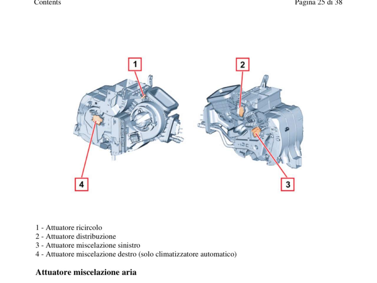

Mi confermi quindi che dal problema che ti ho descritto l'incriminato è l'attuatore passeggero (n4 )?
La mia paura era quella di smontare il tutto per poi accorgermi che l'attuatore era ok e magari il problema partiva dall'attuatore distribuzione (n2).
Il mio meccanico esclude la seconda ipotesi perchè dice che se fosse il n2 avrei avuto problemi anche al lato guida.
Riguardo la difficoltà nello smontare il n4? Siamo ai livelli di quello ricircolo (che ho già cambiato) oppure c'è un po' di spazio in più almeno per svitare le viti senza buttare troppo sangue?

Togliendo il tunnel, ripeto, ce l'hai davanti agli occhi ed è accessibilissimo standosene seduto al posto del passeggero, (meglio di così?)
E, si, ti confermo che il colpevole è lui, Il n.4, ma nel tuo caso l'attuatore non dovrebbe avere problemi, ma ti ha spezzato o il perno o la boccola

Appena avrò un po' di tempo libero proverò a smontare il tunnel e a sostituire l'attuatore, grazie sempre per le tue spiegazioni.
Probabile che abbia spaccato il perno perchè sento comunque il motorino girare e comunque l'auto-apprendimento non rileva errori, vedremo...
