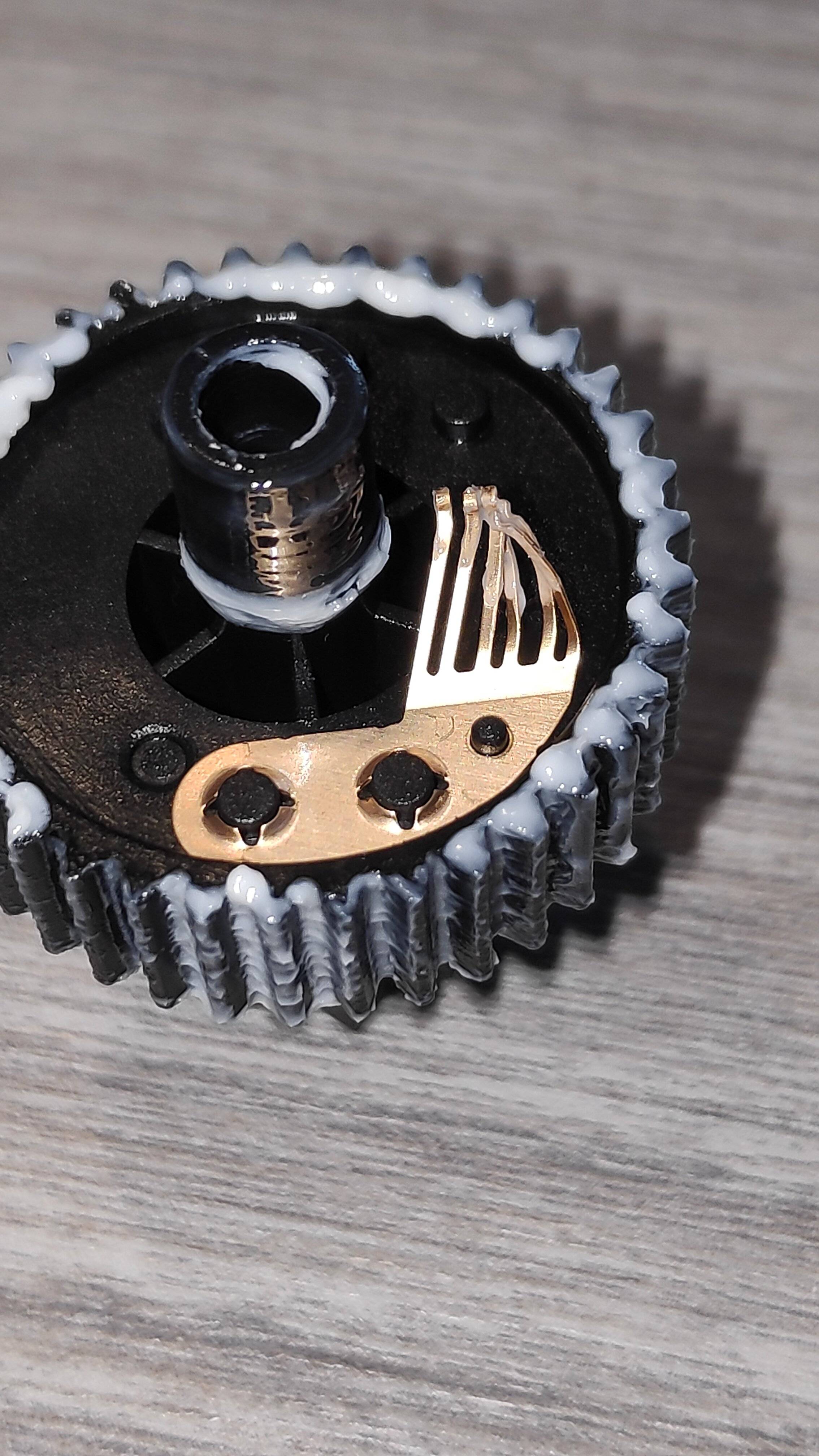

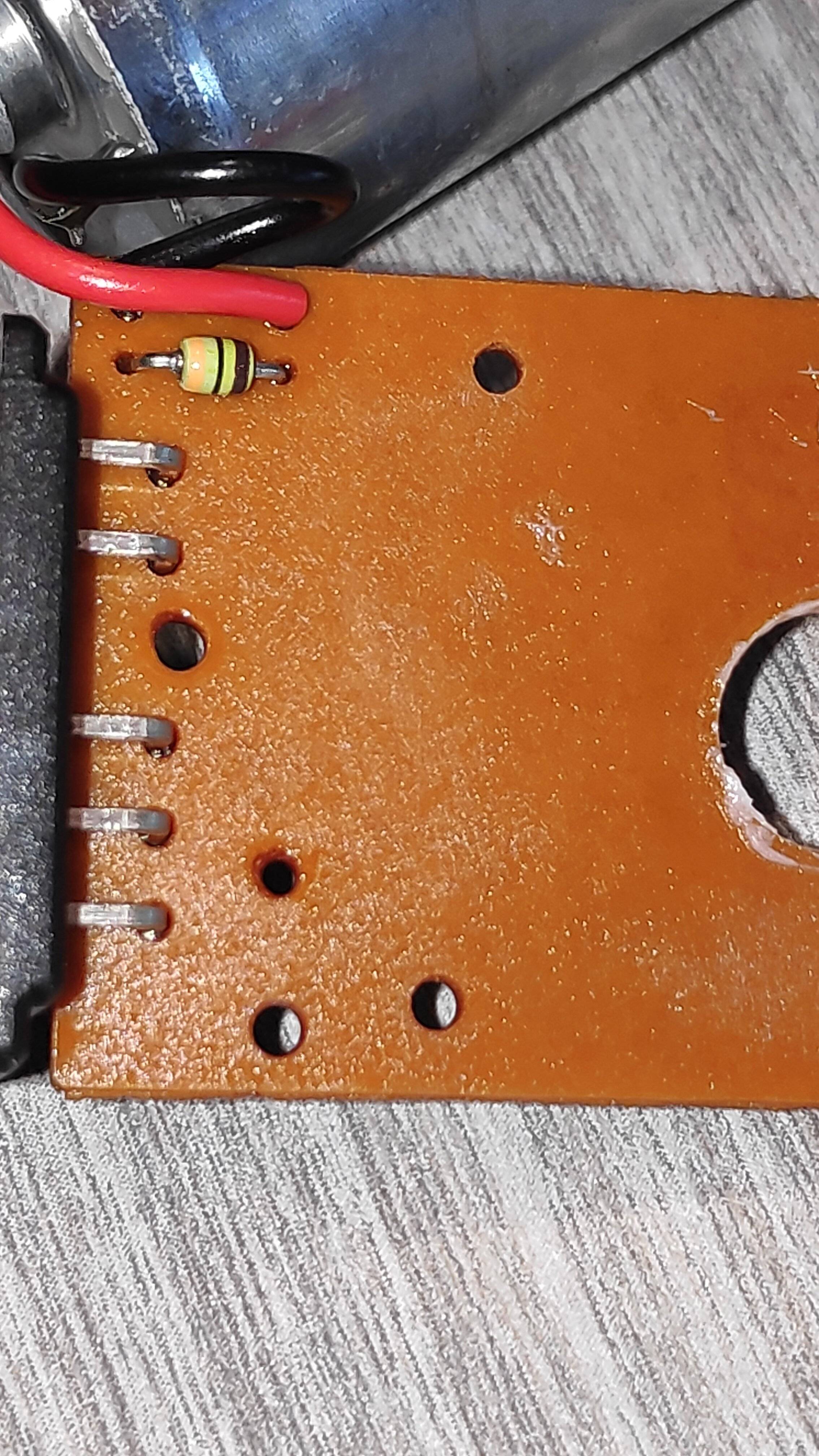

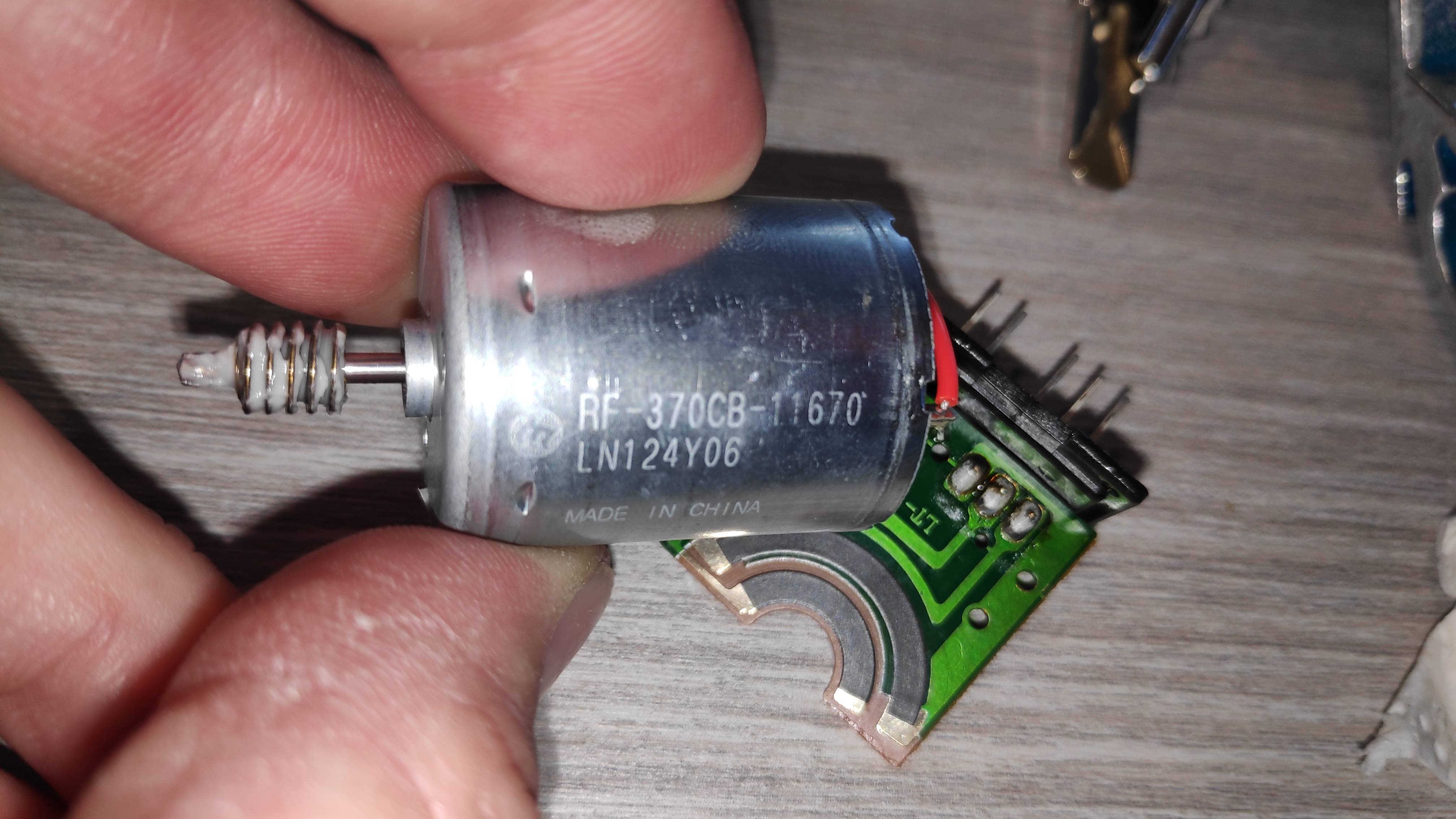

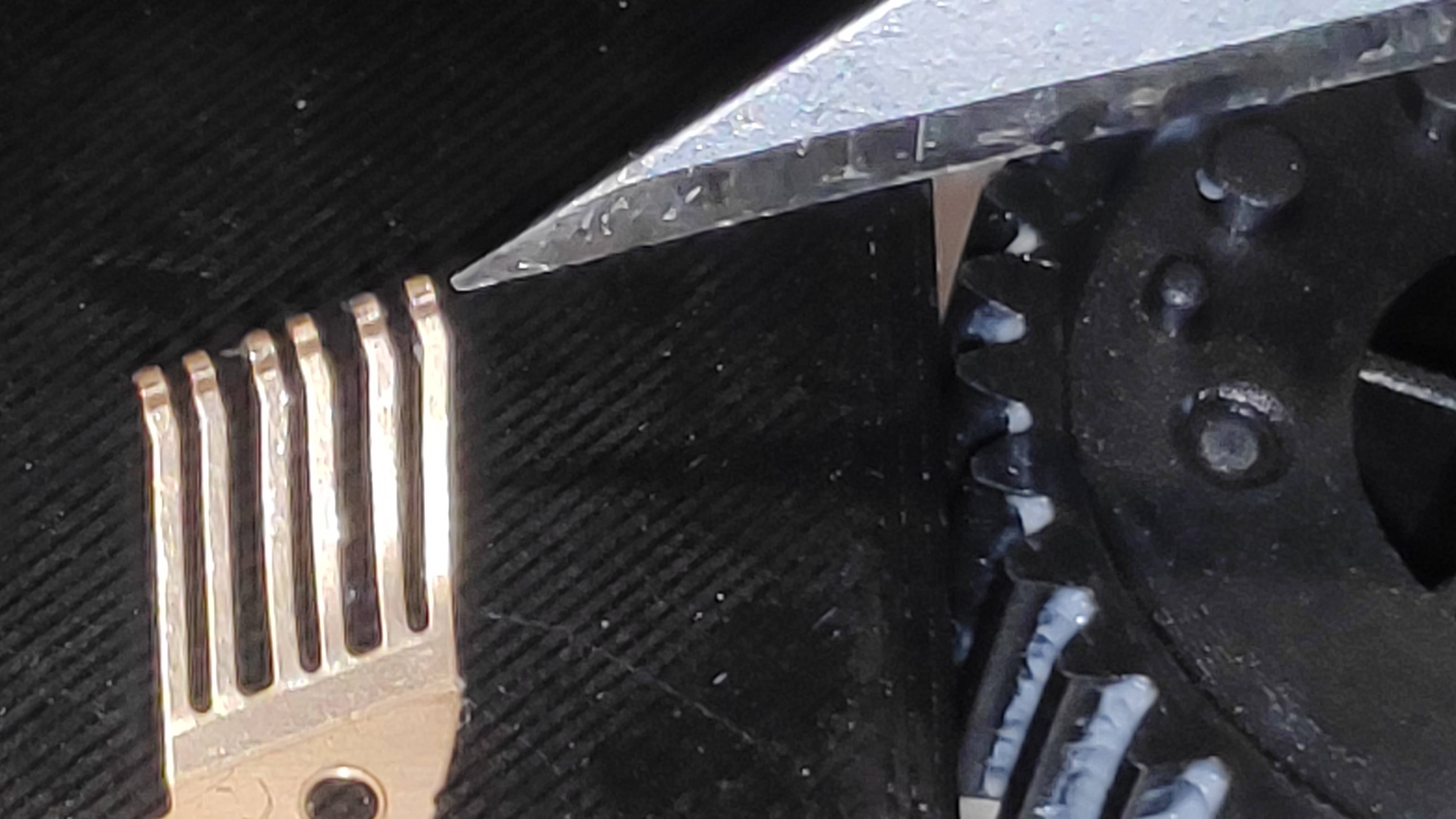

I got the actuator out with drilling a 12mm hole.
Had to drill 2 times because I missed the first one.
I also examined the actuator and added some photo's.

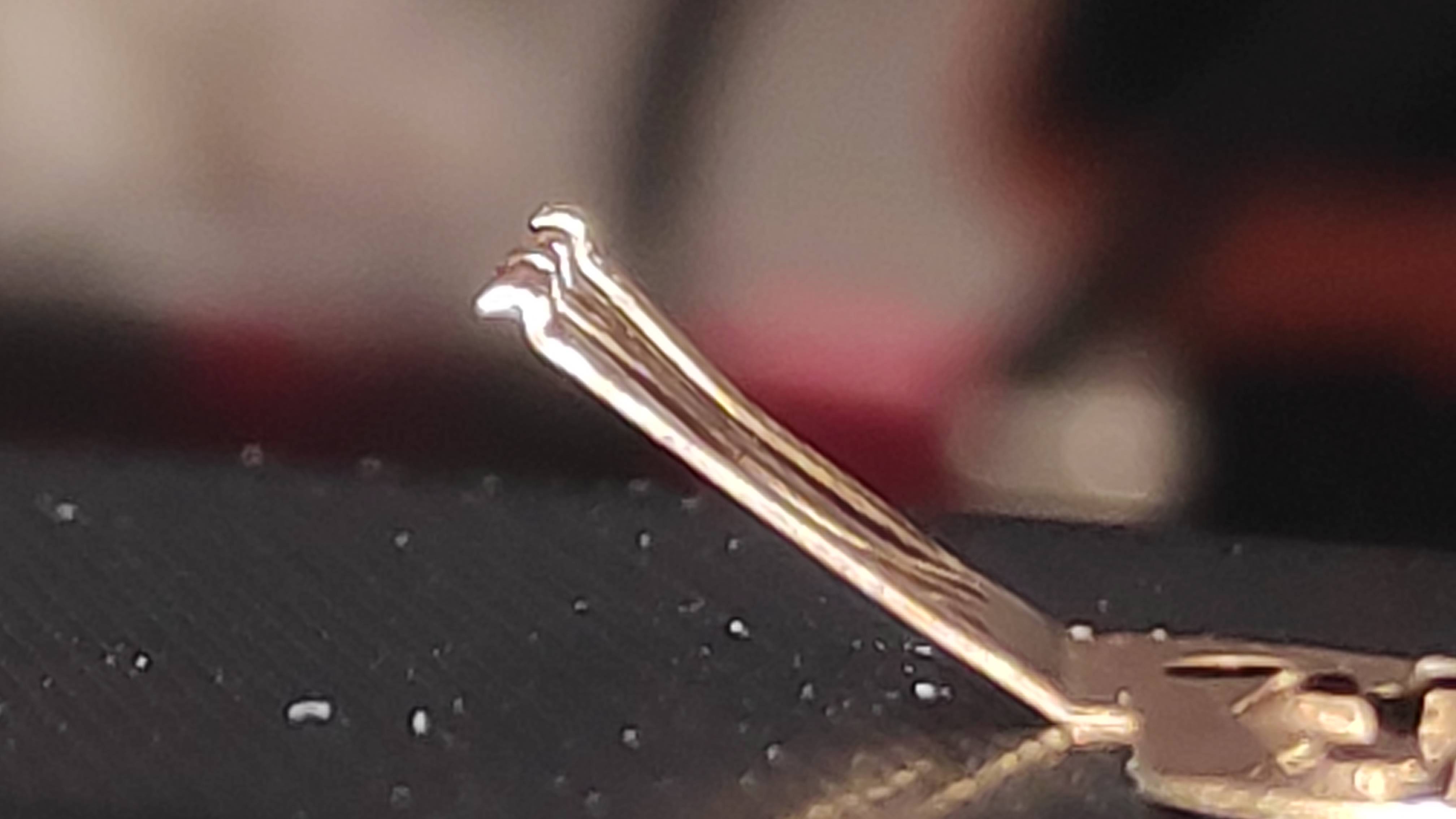

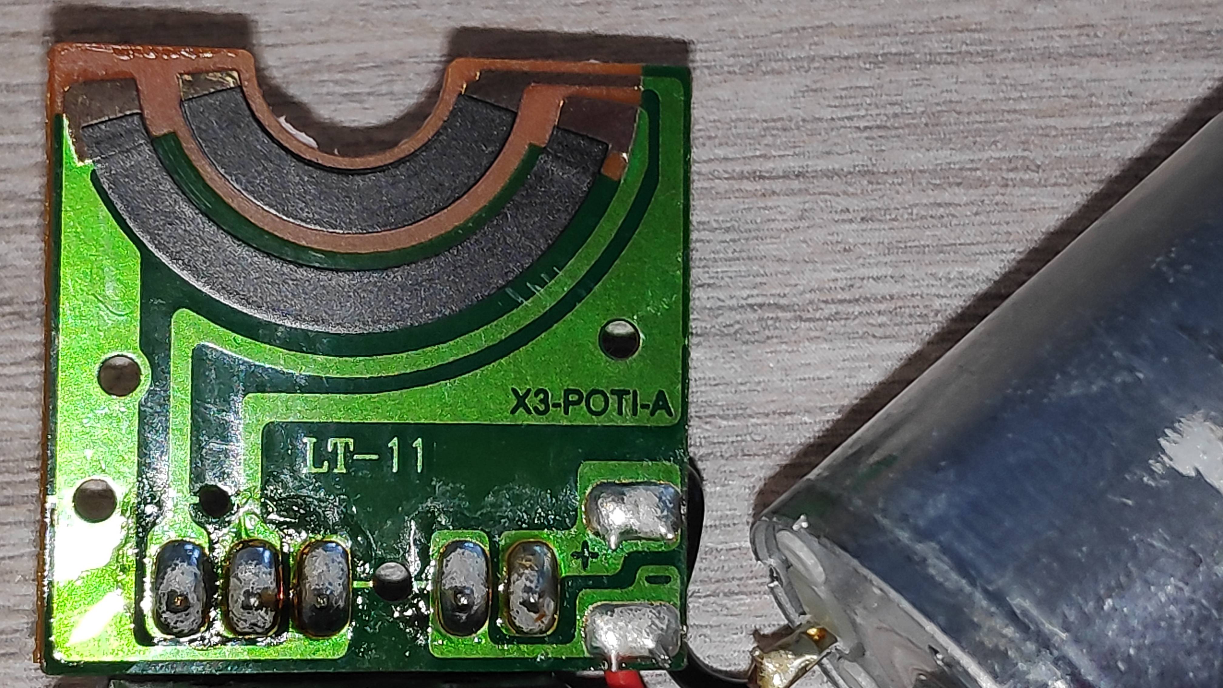

Repaired the contact fingers, measured a resistance of 4k5 ohm on the black graphite track.

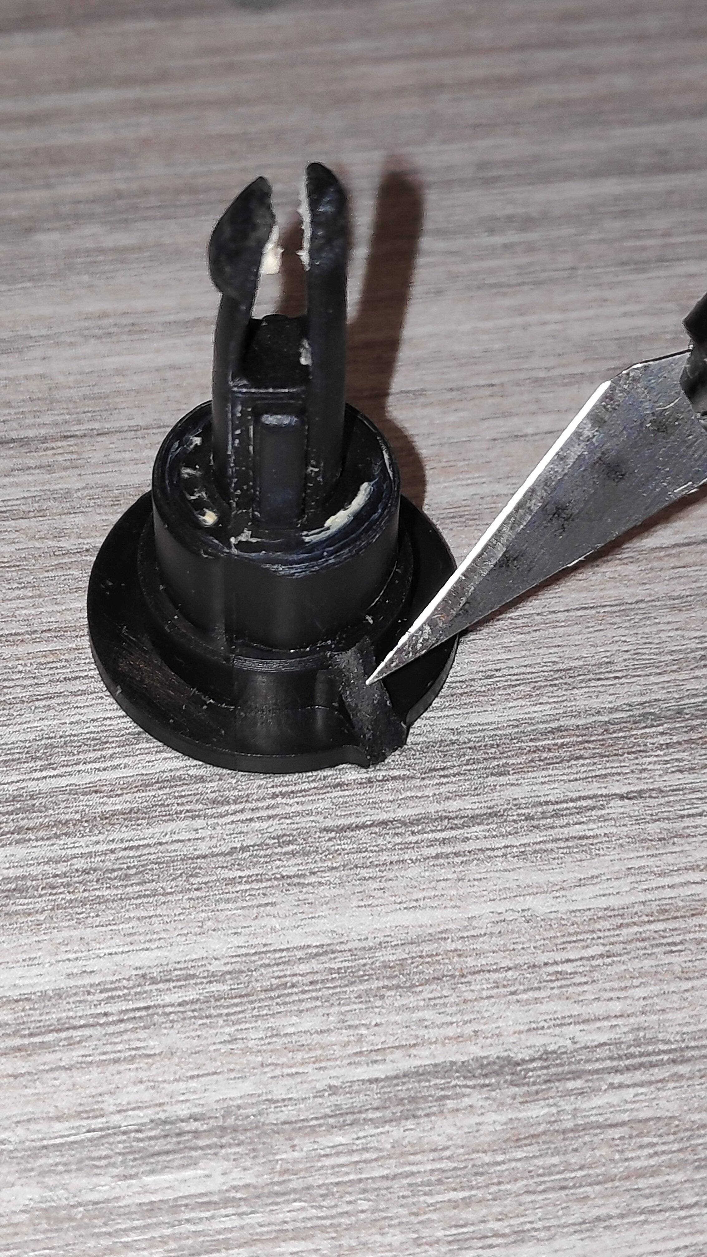

Also noticed the plastic part that connects to the flap is broken (stopper is missing) and bend.
I will be ordering a new actuator but am trying to figure out where it went wrong and if all 6 fingers are needed or just complicates things.
feelers are usually redundant, but 6 where 4 are needed makes the error margin very small.

Ho estratto l'attuatore praticando un foro da 12 mm.
Ho dovuto esercitarlo 2 volte perché mi ero perso il primo.
Ho anche esaminato l'attuatore e ho aggiunto alcune foto.
Riparate le dita di contatto, misurata una resistenza di 4k5 ohm sulla pista in grafite nera.
Ho notato anche che la parte in plastica che si collega allo sportello è rotta (manca il tappo) e piegata.
Ordinerò un nuovo attuatore, ma sto cercando di capire dove è andato storto e se sono necessarie tutte e 6 le dita o semplicemente complica le cose.
i tastatori sono generalmente ridondanti, ma 6 laddove ne sono necessari 4 rendono il margine di errore molto ridotto.
