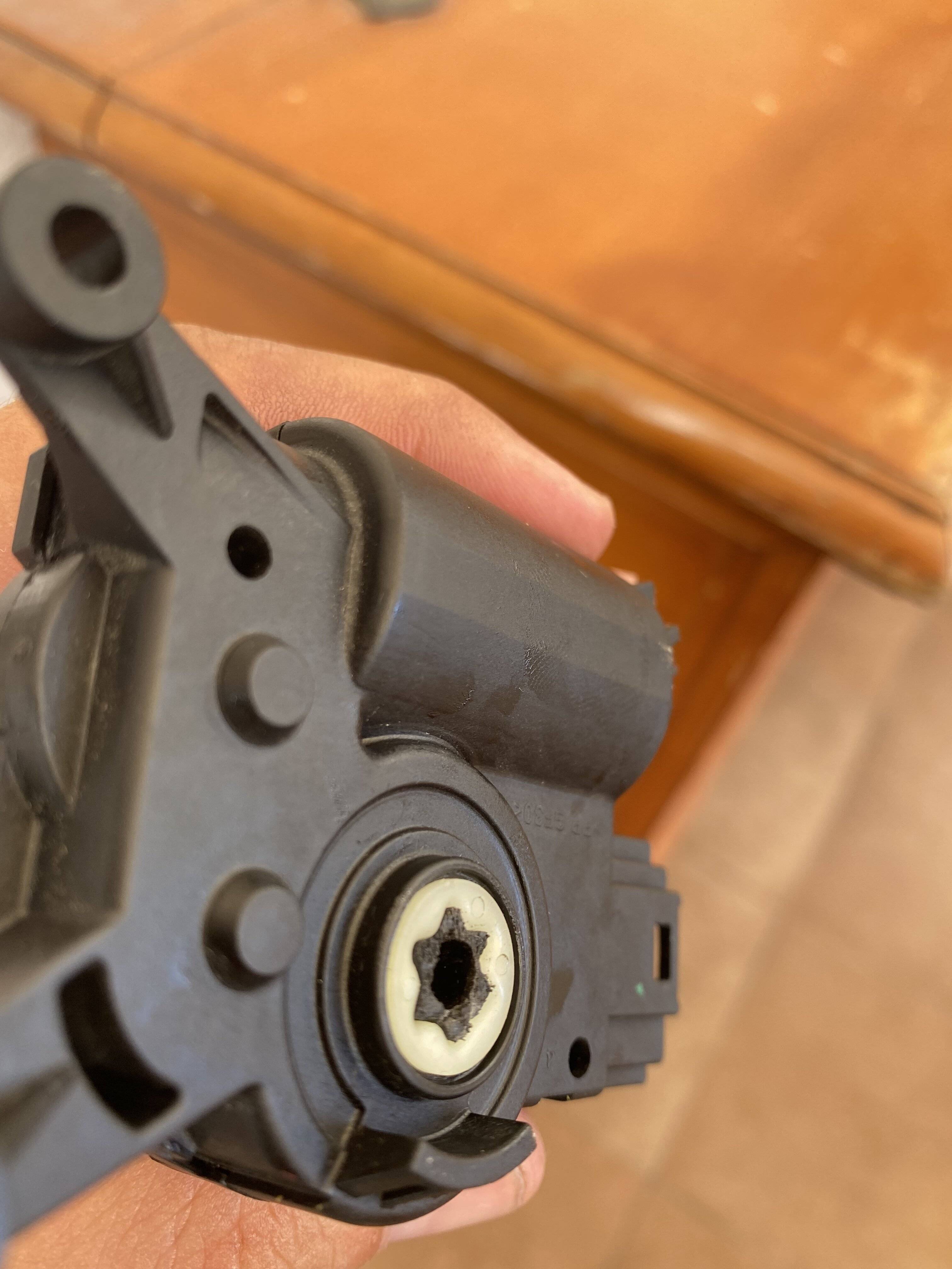

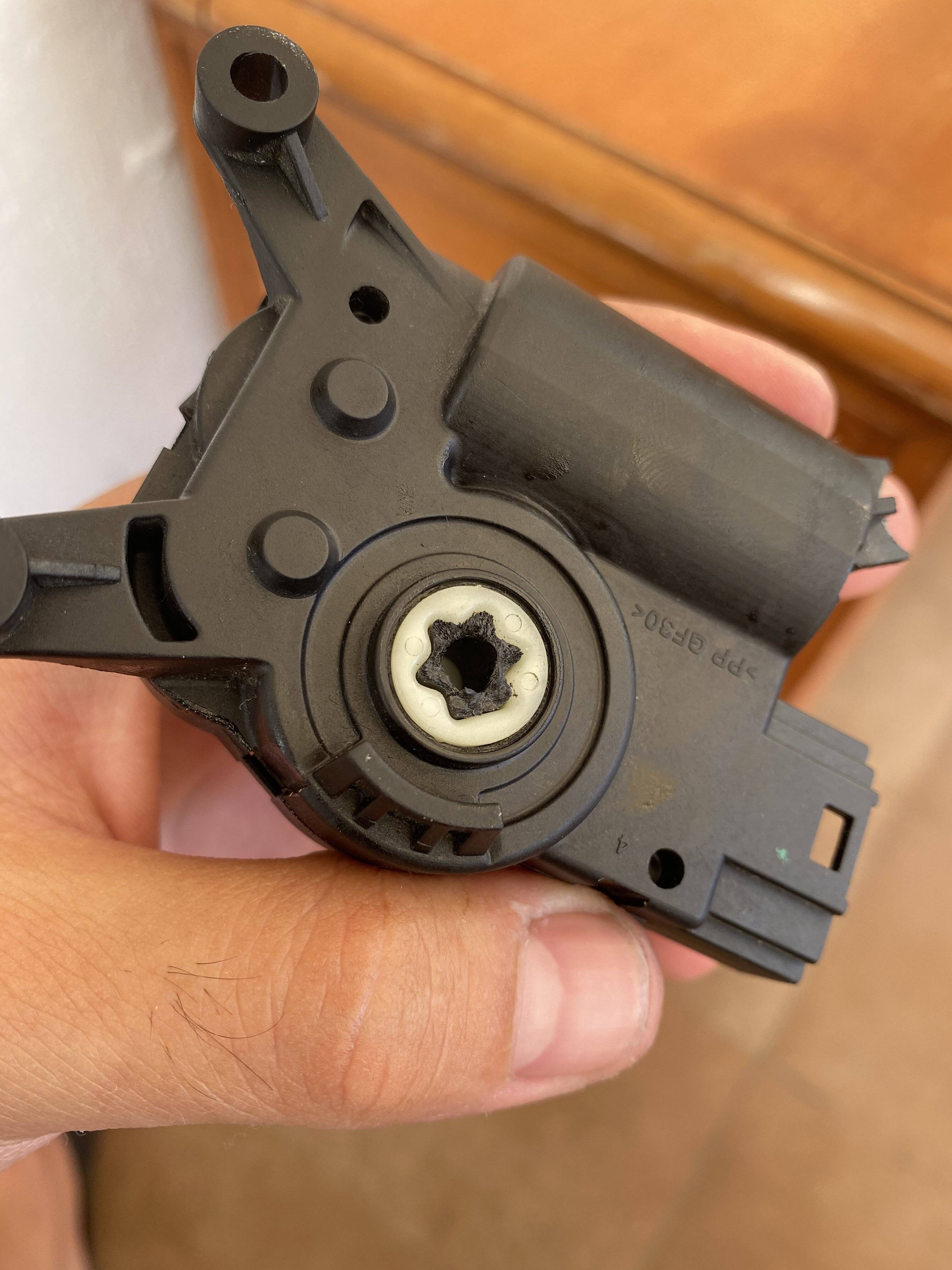

Si è rotto il perno dell’attuatore di destra dentro, come lo posso rimuovere??
Se dovessi rimuoverlo io, farei un forellino da 2 mm con puntata trapano (evitando di spingere forte per non farlo penetrare a fondo) max 6 mm di profondità, poi ci avviterei una vite da "cartongesso" da 3 mm (ovvero è come una vite da legno, ma le "eliche" sono molto affilate e si piantano facilmente nella plastica senza farla allargare,)poi, con una pinza, lo tirerei fuori

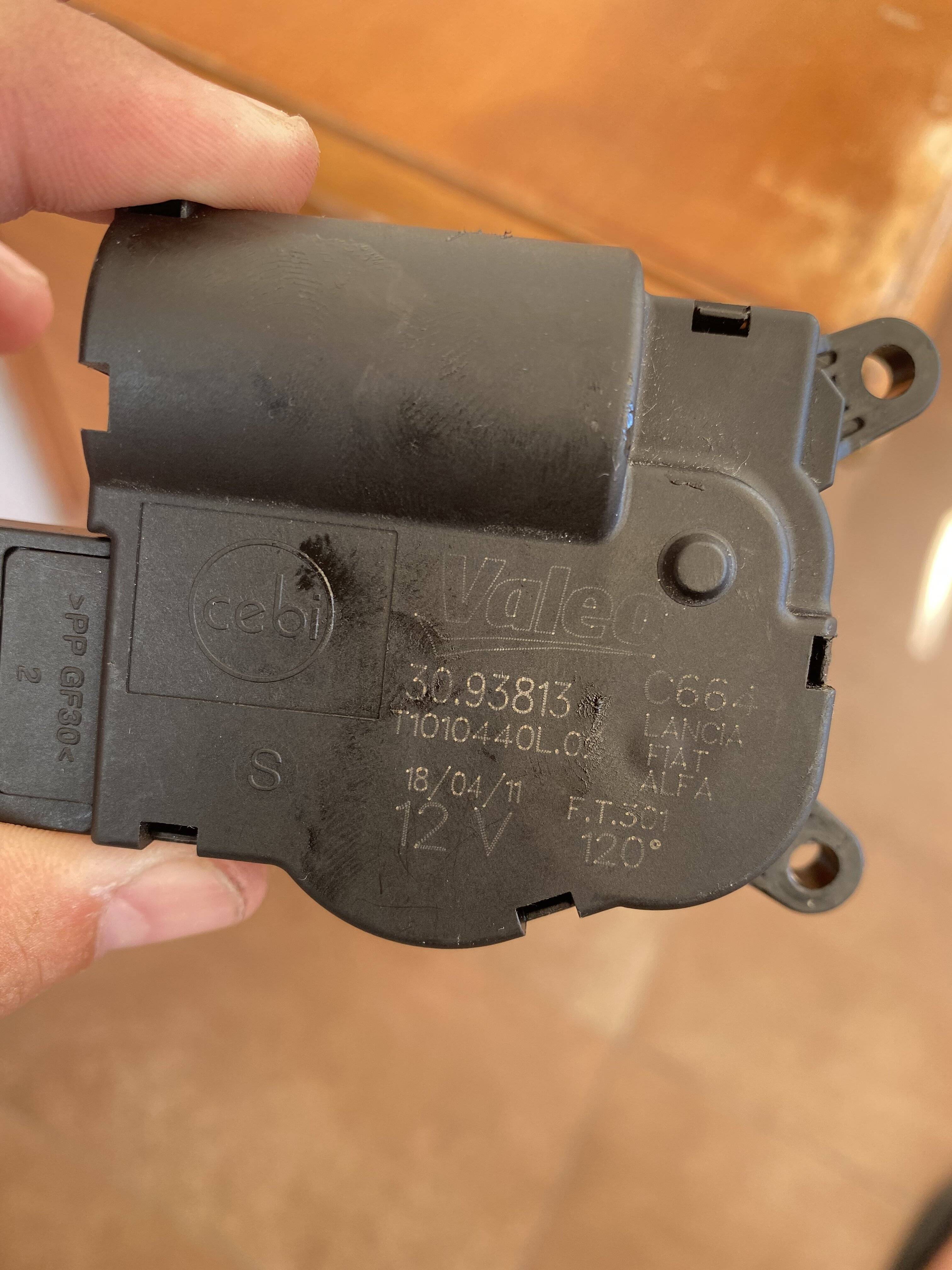

Questo è l’attuatore ragazzi, si è rotto il perno, vendono solo quel pezzo di ricambio oppure devo comprarlo tutto nuovo ??

Se il perno si è spezzato, vuol dire che ha sforzato, ovvero:
1) potrebbe essersi danneggiato il "potenziometro" che stabilisce i fine corsa ambo i lati.
Se non li riconosce, il motore continua a spingere; a te ha spaccato il perno, a me si è danneggiato il motore (se non vengono riconosciuti i punti di finecorsa, l'attuatore è libero di ruotare a 360° ambo i lati)
2)potrebbe essere danneggiata la centralina o i connettori oppure i cavi, il risultato è sempre lo stesso.
3) credo che questa sia una ipotesi remota, ma potrebbe esserci un pezzo vagante nel "cassetto" di controllo aria che talvolta blocca la portella, se questa non raggiunge la chiusura, continua a sforzare.
4) escludo categoricamente che la portella presenti un attrito elevato durante la movimentazione, pertanto, insisto sul montaggio della resistenza citata in precedenti interventi, che permette di muovere adeguatamente la portella ma impedisce danni al motore oppure ai giunti/perni.
Soluzione:60 € presso magazzino ricambi alfa romeo. Motore completo di perno.
