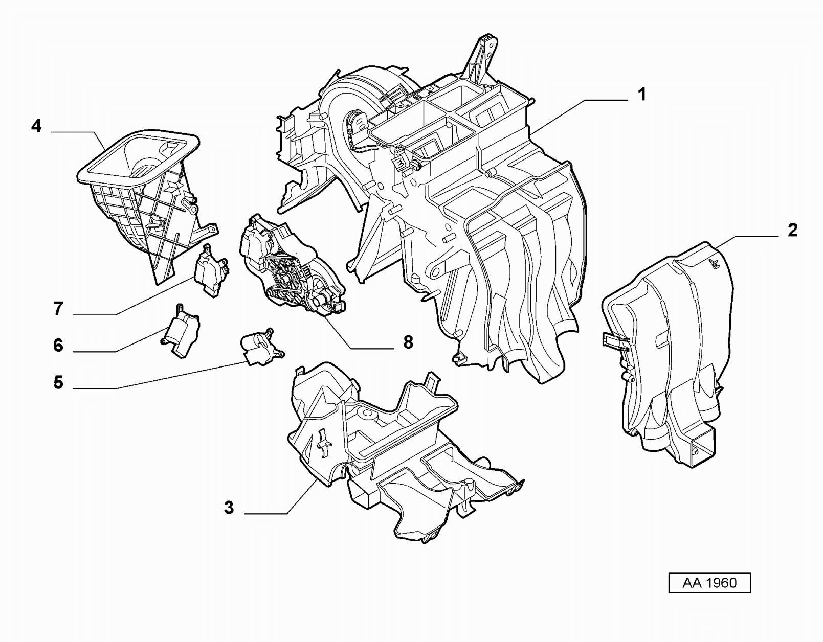

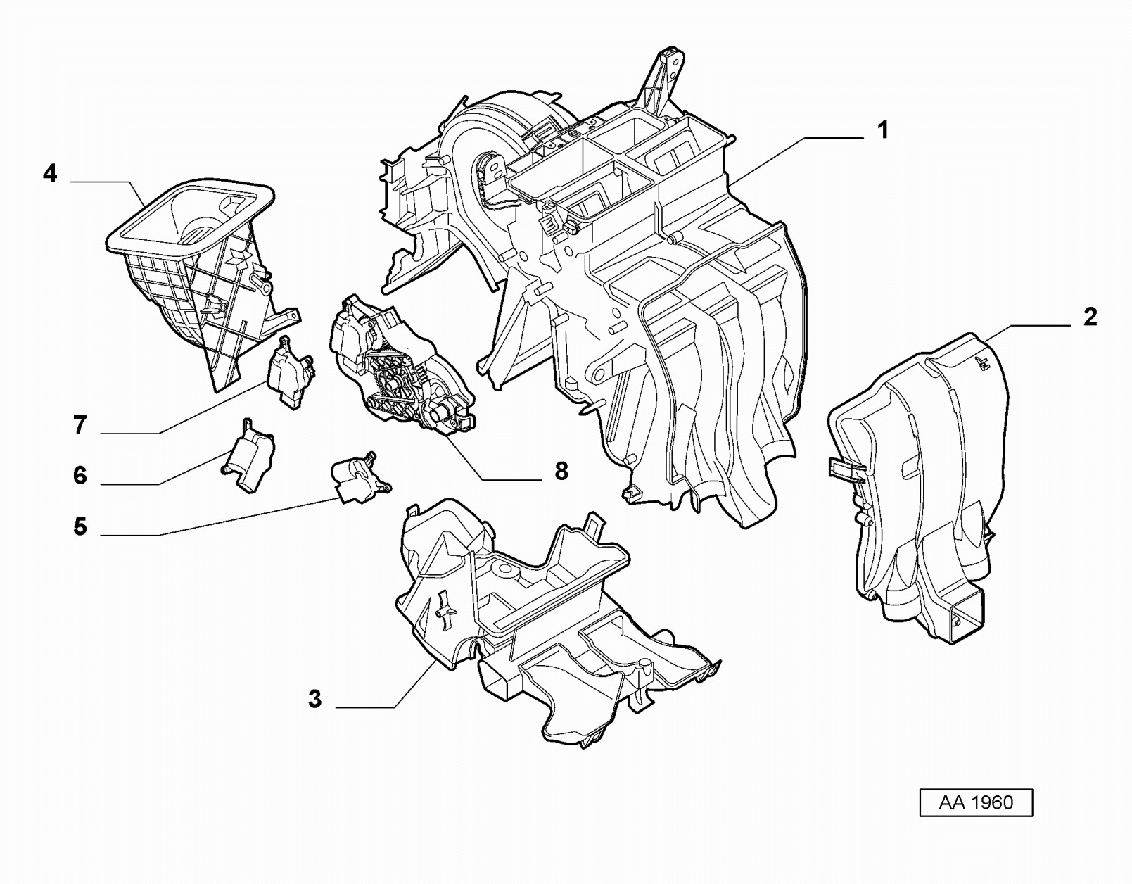

Aggiornamento: allego esplosi. La prima immagino sia per il lato conducente, e in effetti sono presenti tre attuatori, mi viene quindi da pensare che in totale il 50521923 ATTUATORE temperatura, per un intervento completo, vada acquistato in quantità doppia? (1x lato conducente 1x lato passeggero)
EDIT2: non trovo l'altra "faccia" di questo esploso dove immaginavo ci sarebbe stato un altro 50521923, a questo punto mi sbagliavo, ne serve uno solo? In totale sono tre attuatori diversi?
Le 2 foto riguardano l'attuatore lato passeggero (l'unico) ed è responsabile solo del lato passeggero.

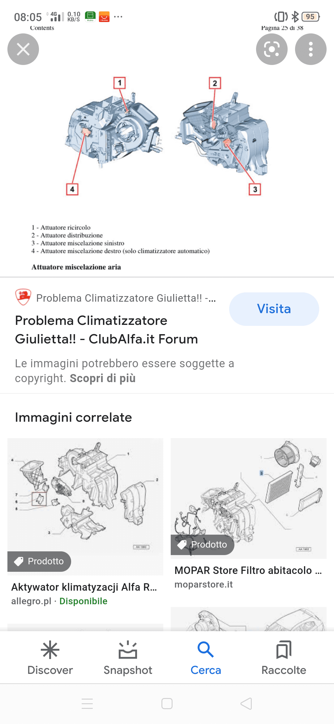

Coomunque ancora non ho capito quanti siano gli attuatori. TRE lato conducente (1x ricircolo, 1x temperatura, 1x distribuzione) e UNO lato passeggero (1x temperatura)?

Ti allego questo screenshot, dove fanno vedere la posizione degli attuatori e la quantità, preso so Google ma proviene dal forum alfa
