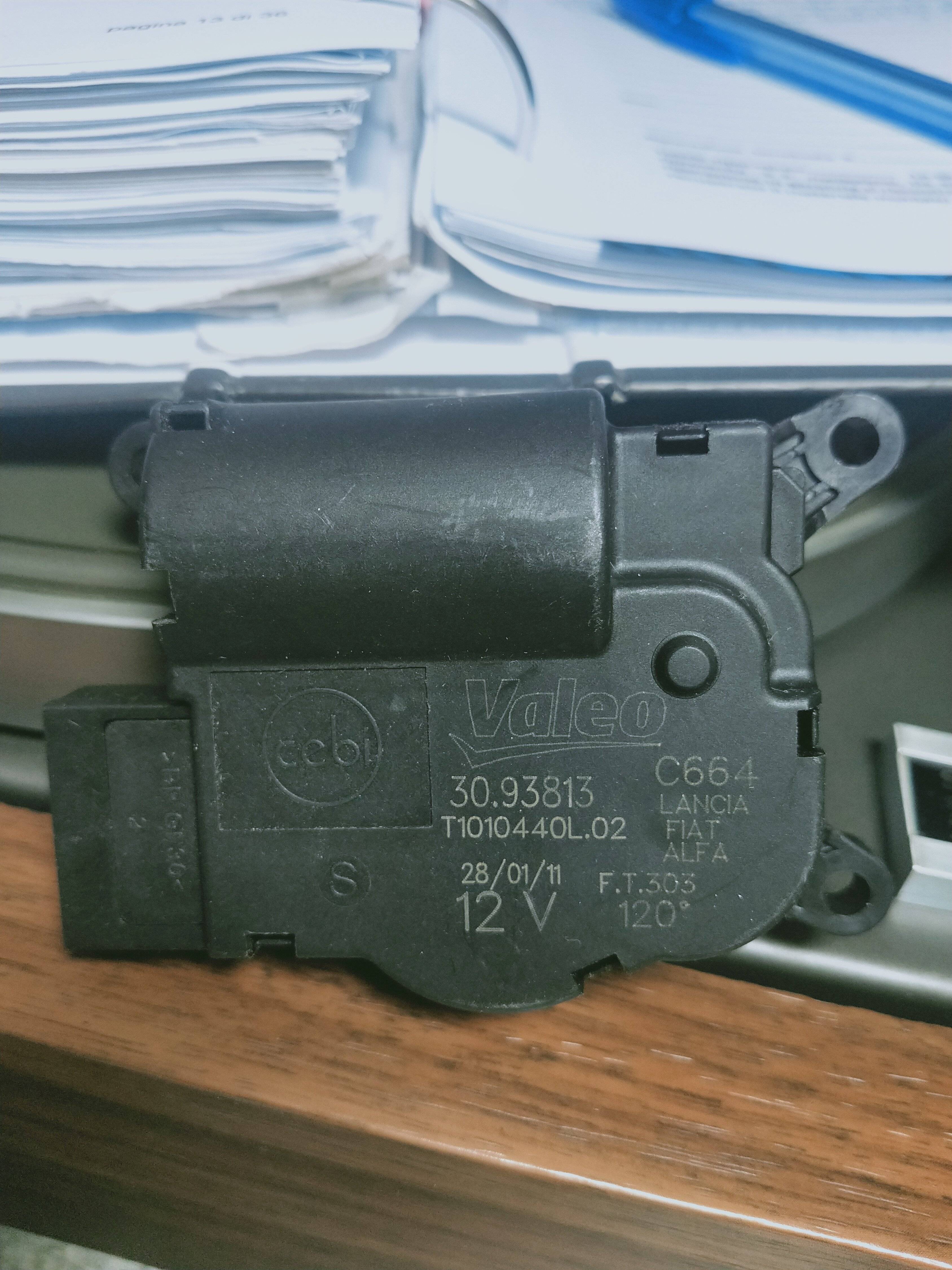

Per quanto riguarda l'attuatore ricircolo, non è possibile rilevare se il braccetto in plastica bianco è spaccato, tramite diagnostica, perché non ci sono microinterruttori di consenso aperto/chiuso, ma si basa solamente sull' assorbimento del motore, che rileva la centralina, quando il motore arriva a fine corsa.
Tutti gli altri attuatori credo abbiano un sensore di posizione, come l'attuatore n. 4, (lato passeggero) in questo caso se il sensore è sporco o danneggiato il motore continua a spingere e può bruciarsi o si "incollano" le spazzole sul rotore (come nel mio caso e come nel tuo, immagino) oppure si spezza il perno di collegamento e in questo caso la diagnostica non rileva anomalie, come sta facendo con il tuo attuatore del ricircolo.
Il problema che mi pongo io è (per deformazione professionale) non tanto su quale è il guasto, bensì sulla causa...
Se la causa è il sensore (è un potenziometro), sostituendo il motore si risolve la causa, ma se la causa è la centralina o un punto imprecisato del cablaggio, il guasto si ripresenterà a breve (ed è per questo che ho deciso di ridurre la corrente al motore mettendo una resistenza in serie da 270 Ω da almeno 20 watt;in questa maniera si riduce drasticamente l'assorbimento, riducendo (di molto poco,) la forza motrice. Non utilizzare assolutamente la resistenza sul motore ricircolo)
Spero che quanto ho aggiunto ti serva a qualcosa.
Un'ultima cosa...
L'attuatore del ricircolo ha solo 2 fili, tutti gli altri ne dovrebbero avere 5, 2 per il motore e 3 per il sensore, sull'attuatore sono riconoscibili perché i 2 del motore sono leggermente distanziati dagli altri 3.
Se non si sa cosa si sta facendo, sconsiglio di fare funzionare gli attuatori con sensore, scollegati dal blocco del condizionatore, in caso di problemi alla centralina o ai cablaggi, finirebbero fuori angolo di lavoro e sarebbe problematico rimetterli entro il loro angolo di lavoro.
Gli attuatori si distinguono sopratutto per l'angolo di lavoro per cui sono stati costruiti, si trova nella foto in basso a destra (120°)
Un'ultima cosa...
