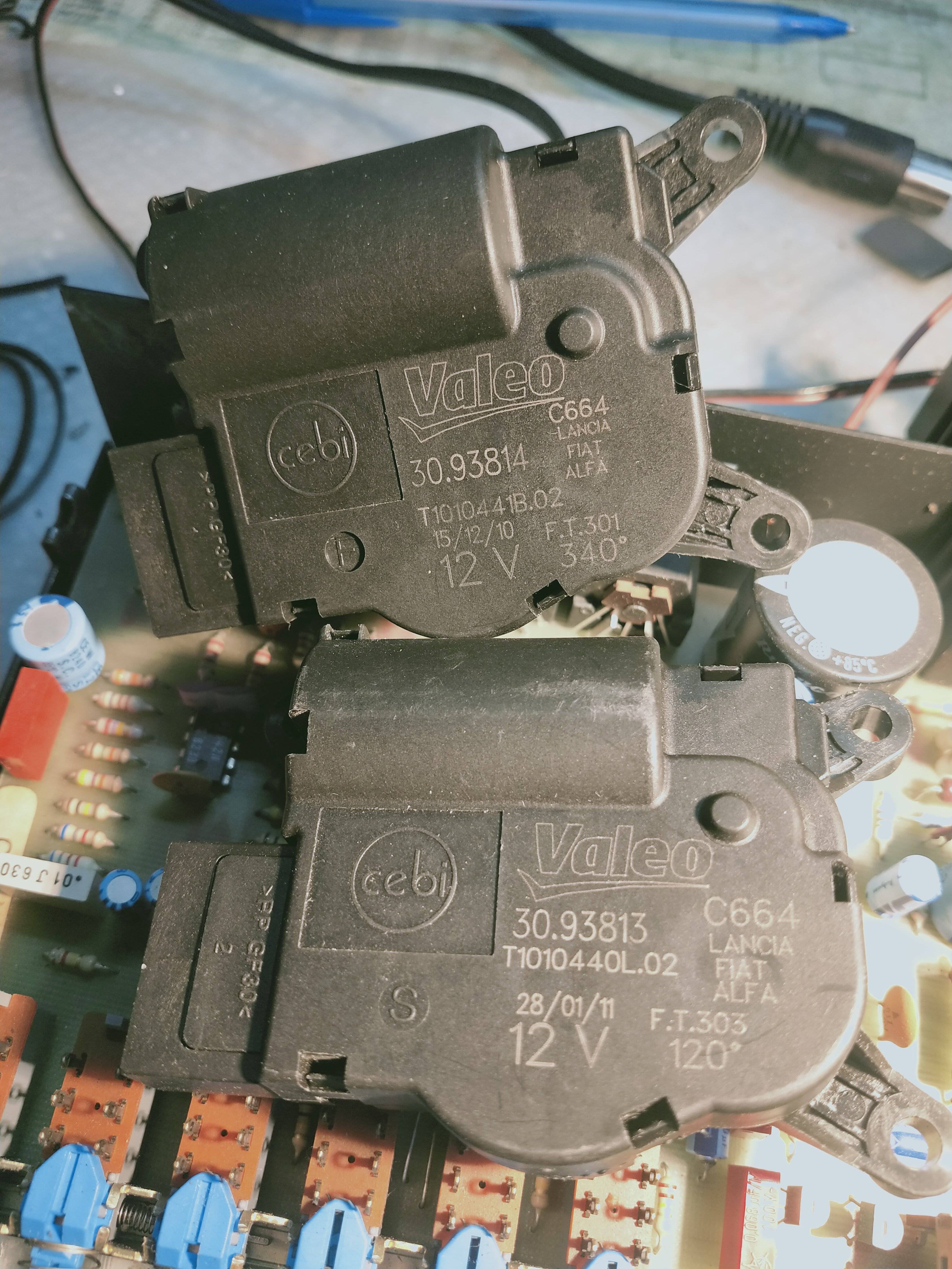

Domanda: gli attuatori che hai in casa sono tutti di marca VALEO oppure quello marcato VALEO è solo il 50521921 (ricircolo)?
Credo che gli attuatori montati su Giulietta siano di 2 marche, ma il risultato finale non dovrebbe cambiare, sempre stesso tipo di innesto de bocchettone di alimentazione, stesso passo per i 3 punti di ancoraggio e stesso perno che va ad innestarsi nel blocco climatizzazione.
Ti allego in foto attuatore distribuzione (sopra)e attuatore temperatura (sotto) montati su Giulietta 2011 con codici identici a quelli da te riportati per la tua.

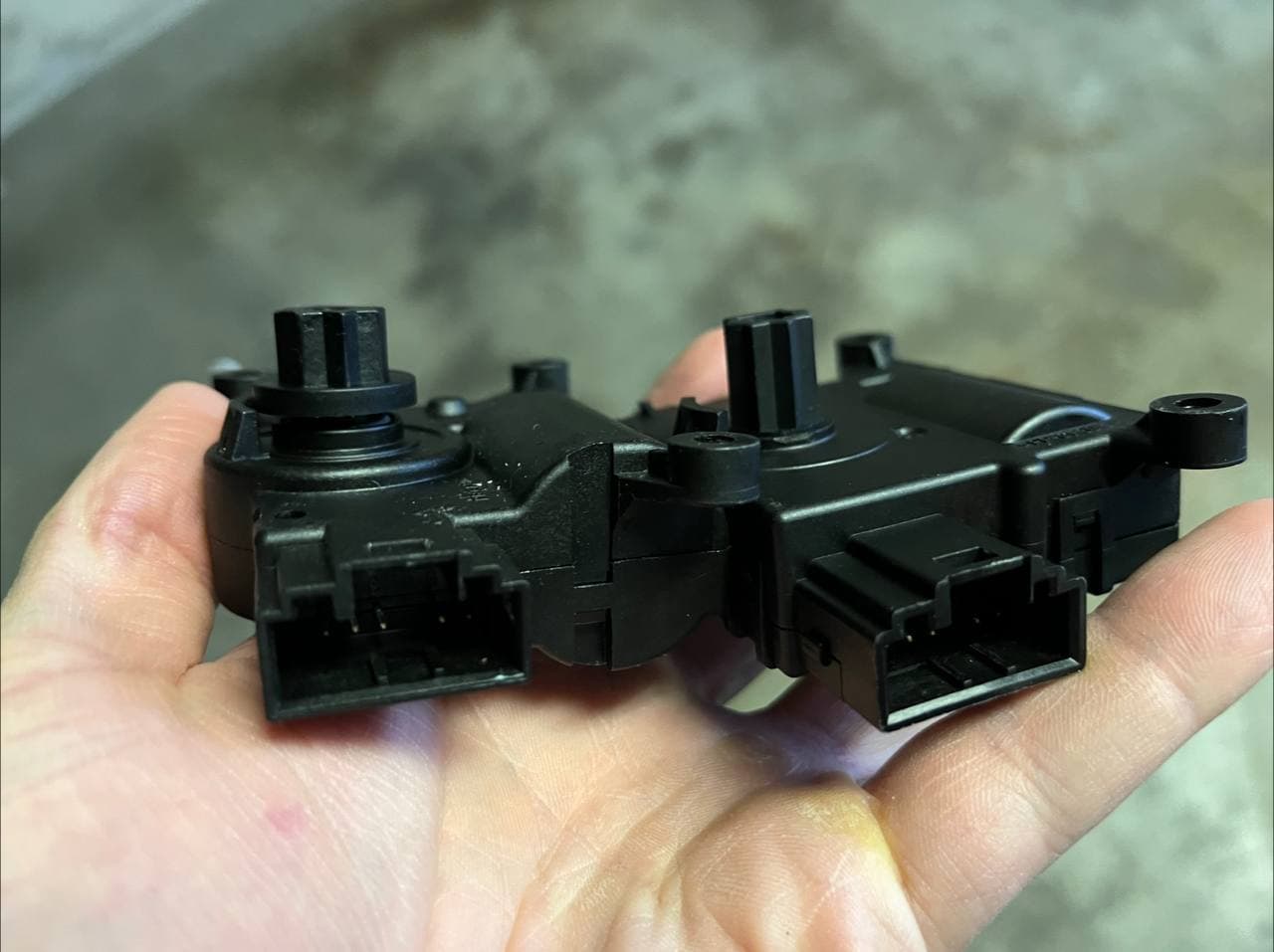

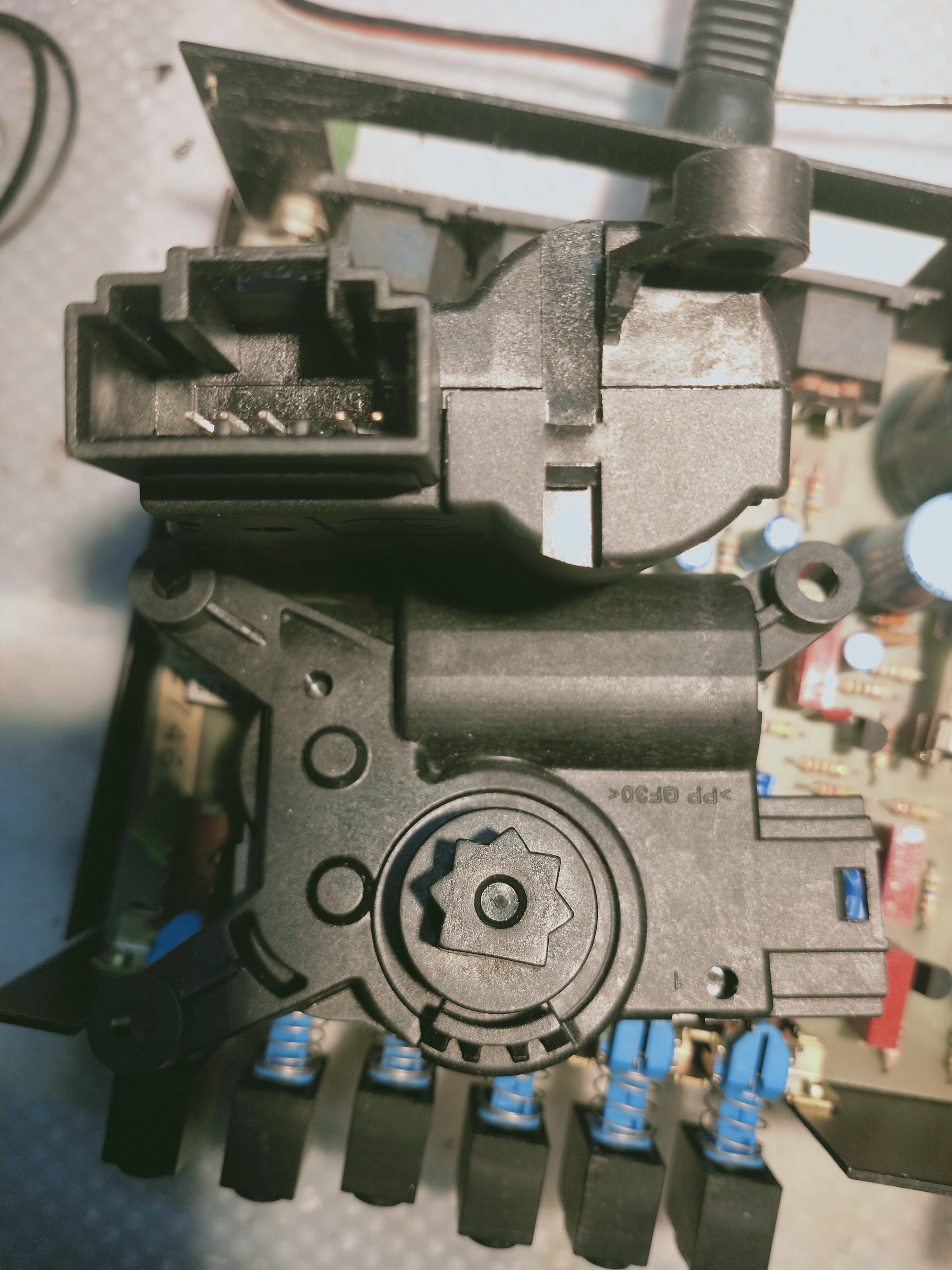

Allora.. SE RICORDO BENE, i 5052xxx che ho preso sono TUTTI Valeo. verificherò appena possibile.
L'unica differenza che ho notato a colpo te la mostro con questa foto in allegato: guarda gli innesti, uno ha un anellino extra di "spessoramento". I due in foto non sono necessariamente lo stesso (nel senso che forse uno è l'attuatore destro miscelazione mentre l'altro è l'attuatore distribuzione), ma il concetto vale per tutti quelli che ho avuto tra le mani. I 5052xx non hanno l'anello mentre quelli estratti dall'auto sì. Ricordo però che l'attautore passeggero che ho messo è entrato correttamente in sede. (Almeno al tatto! visto che avevo il telaio davanti e ho fatto "alla cieca").

Allora.. SE RICORCO BENE, i 5052xxx che ho preso sono TUTTI Valeo. verificherò appena possibile.

I 2 attuatori della foto sono, più che evidente, differenti di costruzione; non è l'anello che citi a fare la differenza, infatti se afferri il perno con una pinza e tiri decisamente, il perno si sfila liberando nell'attuatore un foro più piccolo del perno che è a vista.
In alcuni casi non si è danneggiato il motore ma si è spezzato a metà il perno.
Questo non succede perché l'attuatore è costruito male, ma la causa è data dal software della centralina che li gestisce che | fatto "ad cazzum" dove non si predispongono funzioni che vanno a limitare l'assorbimento del motore dopo X tempo che questo sta assorbendo 10 volte tanto la corrente normale di funzionamento, oppure che stoppi il motore se a compiere la sua manovra impiega il doppio del tempo che necessita normalmente.
Questo è il vero problema!

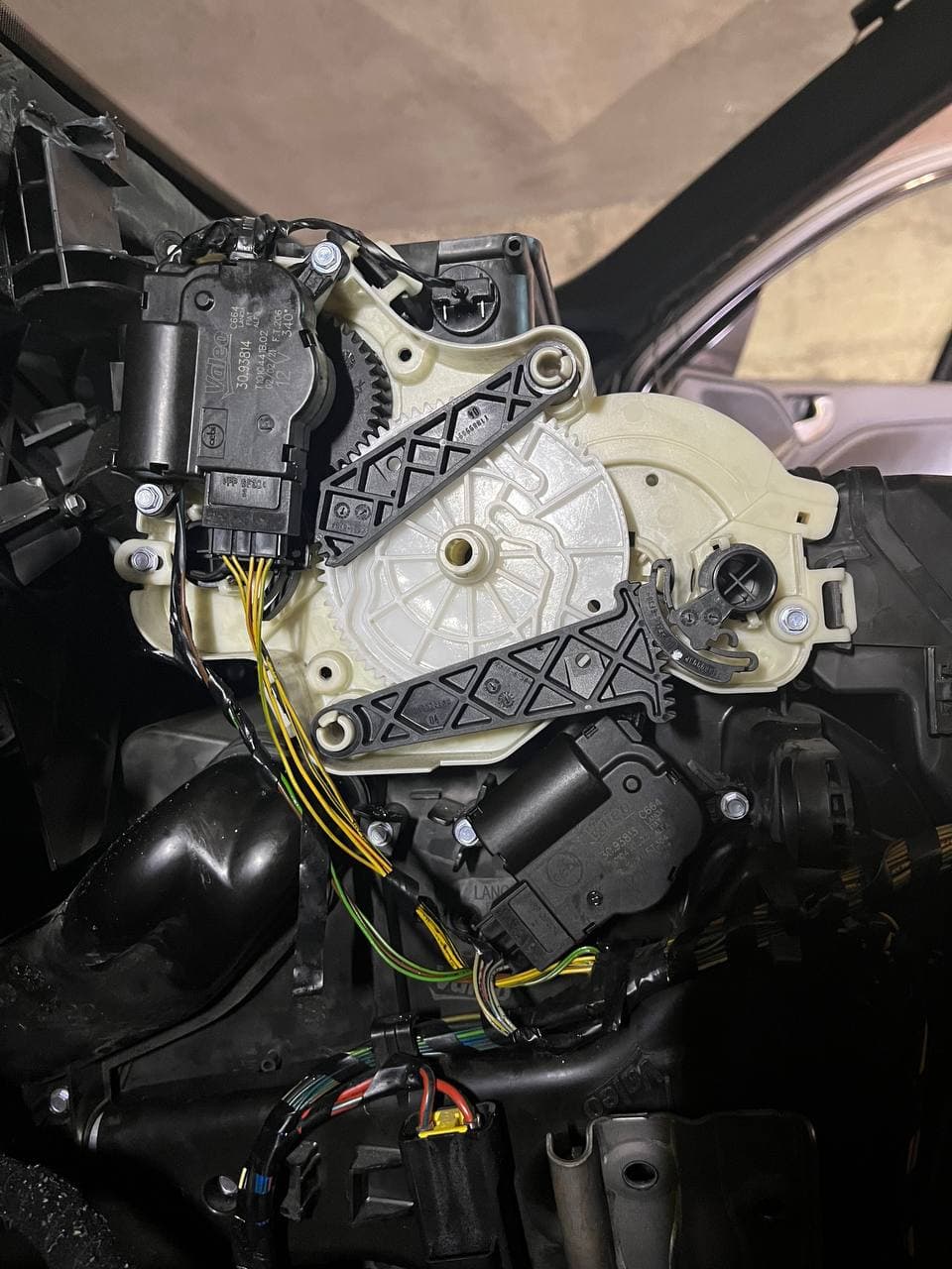

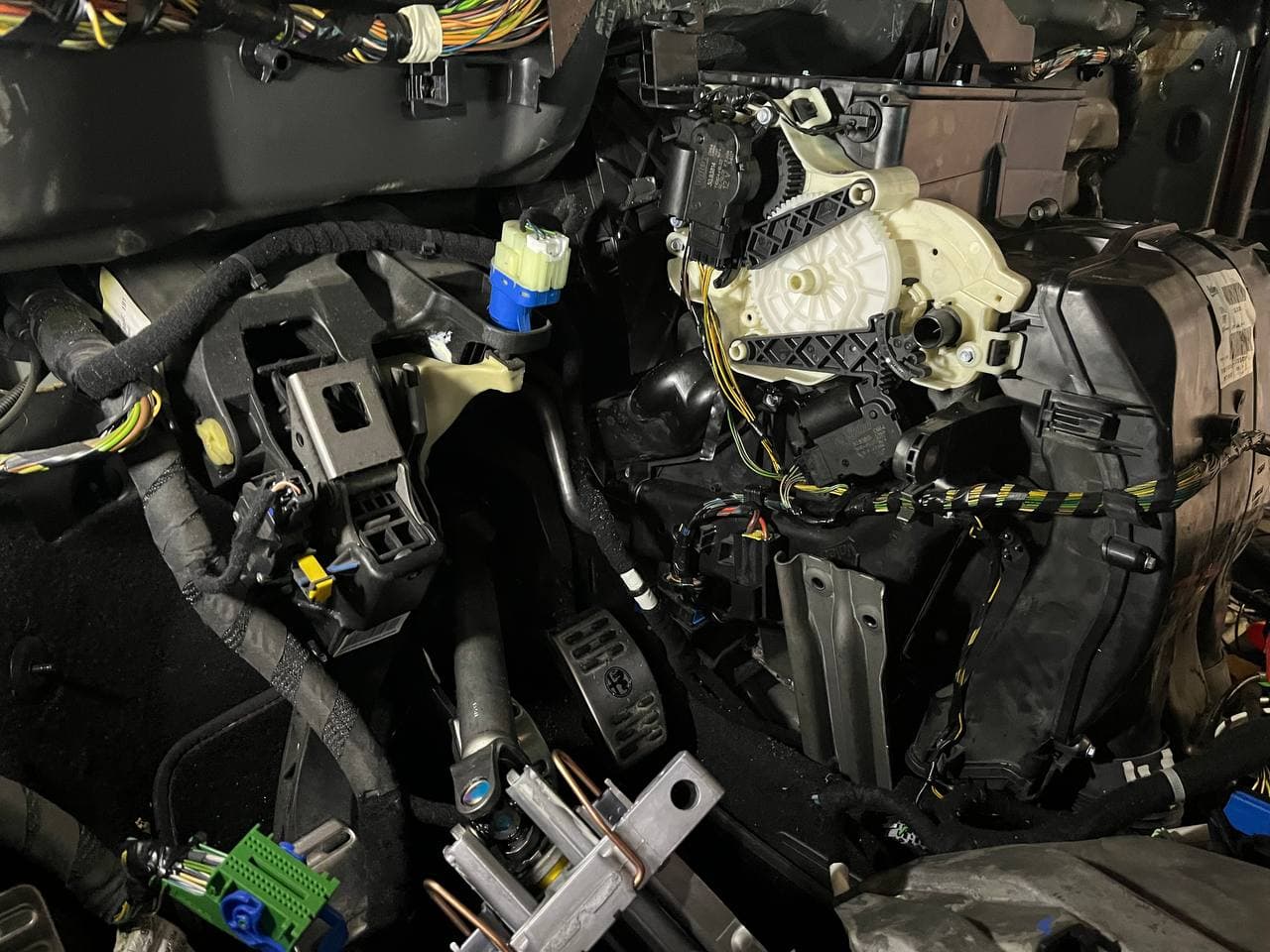

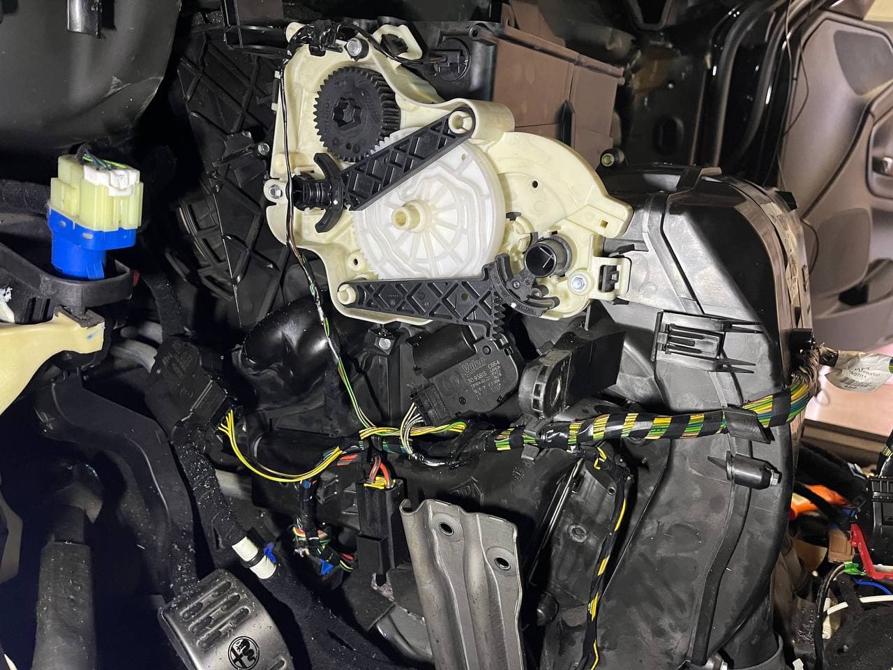

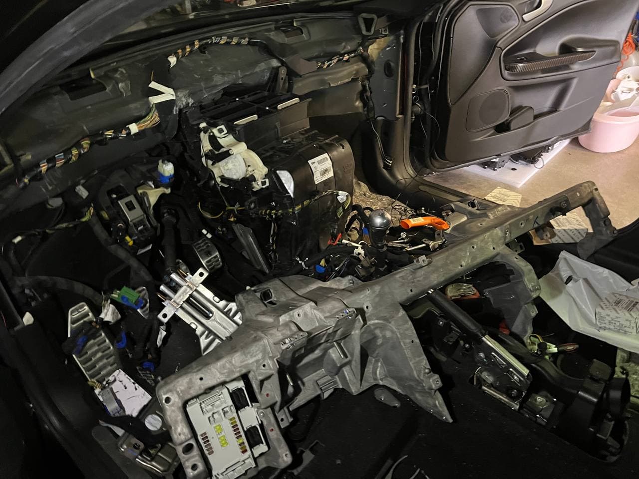

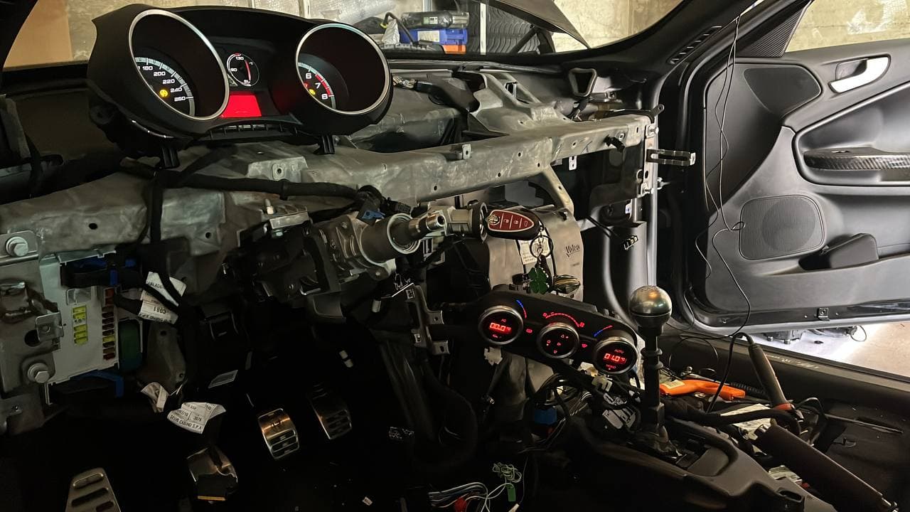

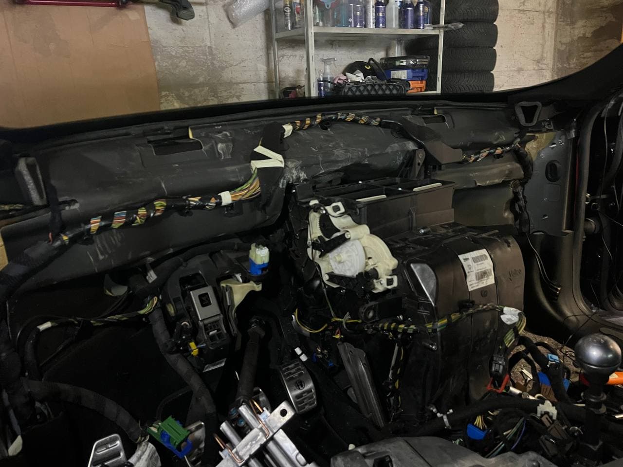

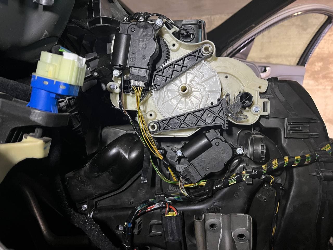

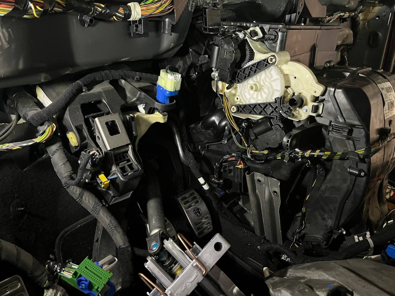

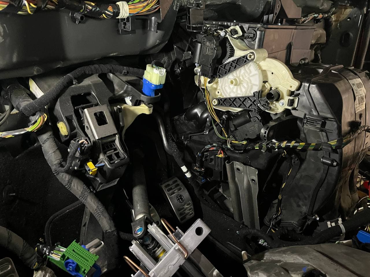

Ho appena finito di rimontare l'auto, dopo averla smontata completamente. Ho tolto anche il telaio in ferro della plancia per accedere al climatizzatore. Ho cambiato TUTTI gli attuatori, e comunque il clima non funzionava. Aria gelata (temp ambiente credo) da entrambi i lati.
Ho guardo dentro i bocchettoni centrali e ho notato che una delle bocchette non si muoveva, sembrava che una guarnizione ne bloccasse il movimento. Ho tentato di sbloccarla, per un po' ha fatto aria tipedia lato passeggero, poi basta.
L'autoapprendimento adesso inizia e non finisce mai, si sente un motorino che a una certa inizia ad andare fisso e non si ferma più.
Dopo praticamente 36 ore in 3 giorni passate in garage, ho deciso di arrendermi. Ho rimontato tutto (finito mezz'ora fa) e mi tengo il clima così.
Credo che a questo punto l'unico modo per me di risolvere sarebbe di sostituire l'intera stufa, che costa tra i 3 e i 400 euro usata. Ma penso che almeno per un anno non vorrò nemmeno vedere una vite.
Ditemi voi se uno può dover ridurre la propria auto in queste condizioni per tentare di sistemare una minc++++++ progettata da dei decerebrati solo per evitare di congelare di inverno e morire di caldo d'estate. E ditemi cosa ca+è+++ds+as+ad++ potrebbe chiedere un meccanico per lavori del genere.
E' veramente una schifezza il climatizzatore della Valeo, fossi uno dei progettisti mi vergognerei di aver sfornato una porcheria simile.

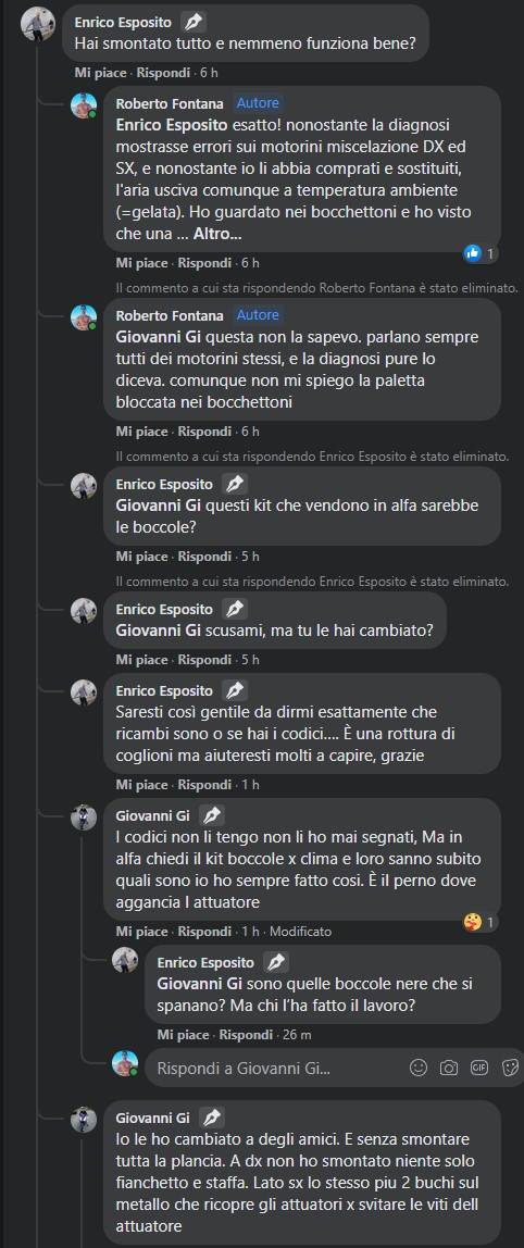

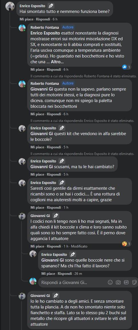

Questo utente sostiene che avrei potuto risolvere semplicemente cambiando gli alberini in plastica che si innestano nella stufa anzichè gli attuatori. Sarà vero? Possibile che in 8 anni di thread e discussioni qui su ClubAlfa la soluzione fosse così semplice?
Visualizza allegato 230242
Tu hai tirato via tutti gli attuatori, quindi ti poni una domanda che ha una risposta automatica, ovvero: gli alberini erano spezzati o con le "costole" degli innesti arrotondate? (segno che sforzando il perno ha ruotato nella sede dove avrebbe dovuto stare fermo)
Dal momento che non l'hai detto (e quindi deduco che fossero integri) la risposta è :
NO!
Comunque, prendi gli attuatori smontati e controlla che i perni siano integri (così come lo erano quelli che ho smontato io) e se non ti ricordi l'aspetto di quelli che hai montato, è sufficiente che guardi le foto in questa discussione paragonando con quelli smontati.
Questi di cui ho parlato ora sono PERNI,
le BOCCOLE deduco siano quelle che si trovano sul blocco condizionamento, ovvero i fori dove i l perni vanno ad innestarsi, e per tirare giù le boccole (io non l'ho mai fatto)deduco che il blocco condizionamento vada aperto (auguri!)
Se ci fosse uno slabbramento della boccola, i perni avrebbero le "costole arrotondate e vistosamente danneggiate.
Il problema è che, se una portella del miscelatore si inceppa per un qualsiasi motivo, ci sono vari punti che possono cedere (anche se un sensore di posizione si mette a fare i capricci)
-Può bruciarsi il motore dell'attuatore
-Può spezzarsi il perno di collegamento attuatore/"boccola"
-Possono arrotondarsi le "costole" di innesto perno/blocco condizionamento e di conseguenza, girare a vuoto
-Può rompersi qualche componente all'interno del blocco condizionamento.
Come vedi, le possibilità sono molteplici.
Se poi, questo signore riesce a tirare giù l'attuatore n.4 semplicemente tirando giù il pannellino che si trova sotto al cassetto portaoggetti (e che si trova più in basso dell'attuatore), buon per lui, io non ci riesco, e non ci provo nemmeno, preferisco smontare il tunnel centrale...
