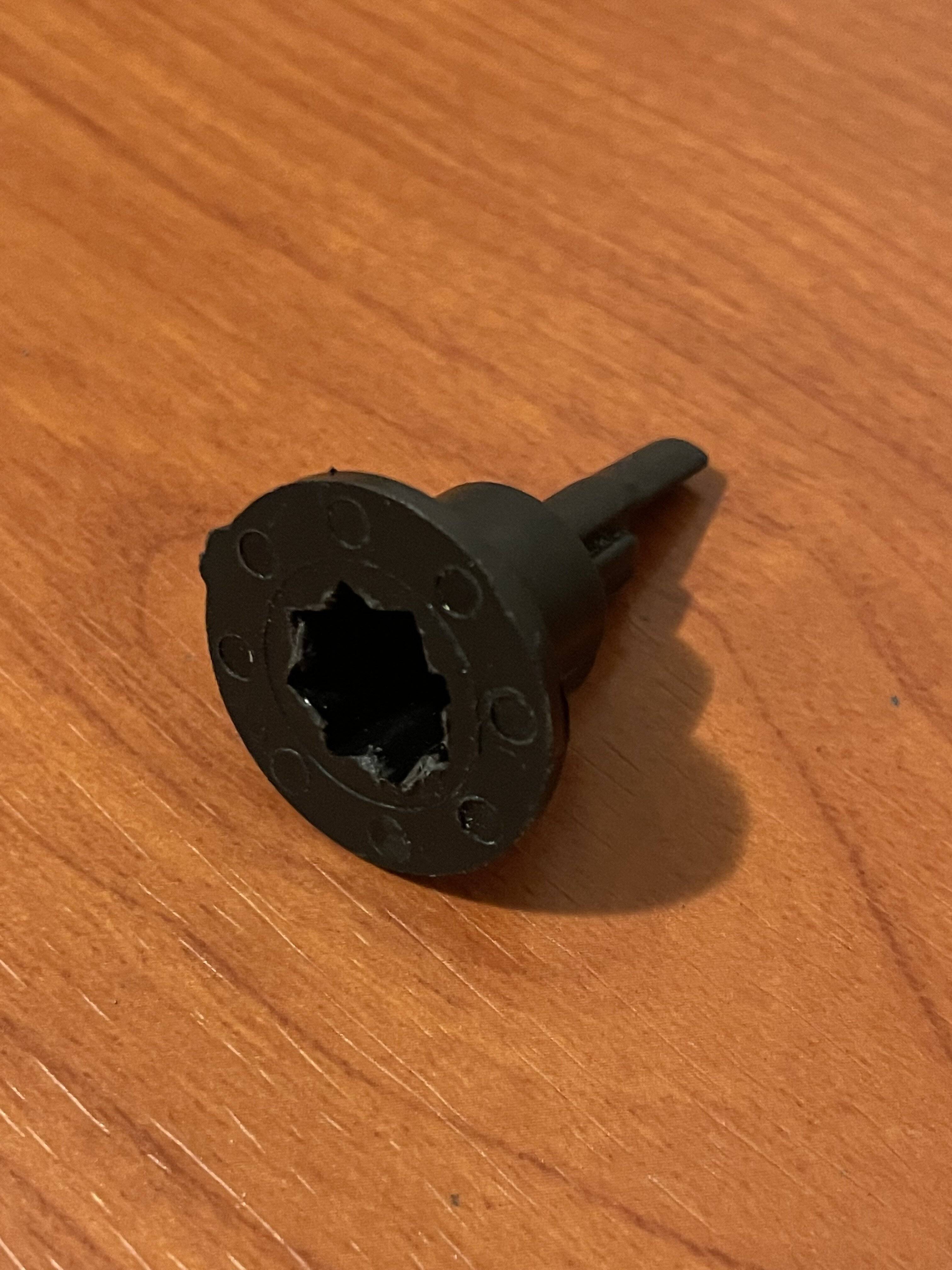

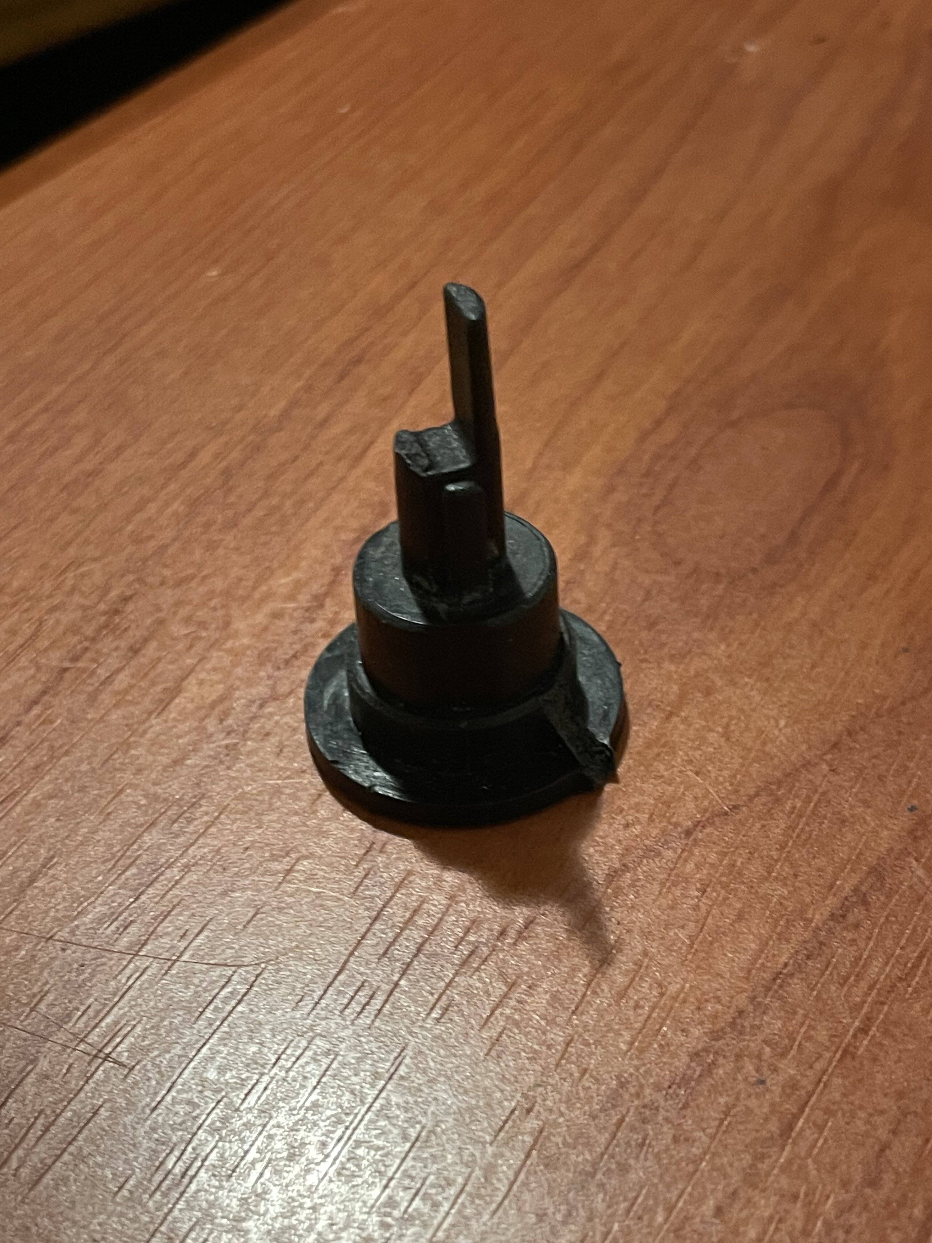

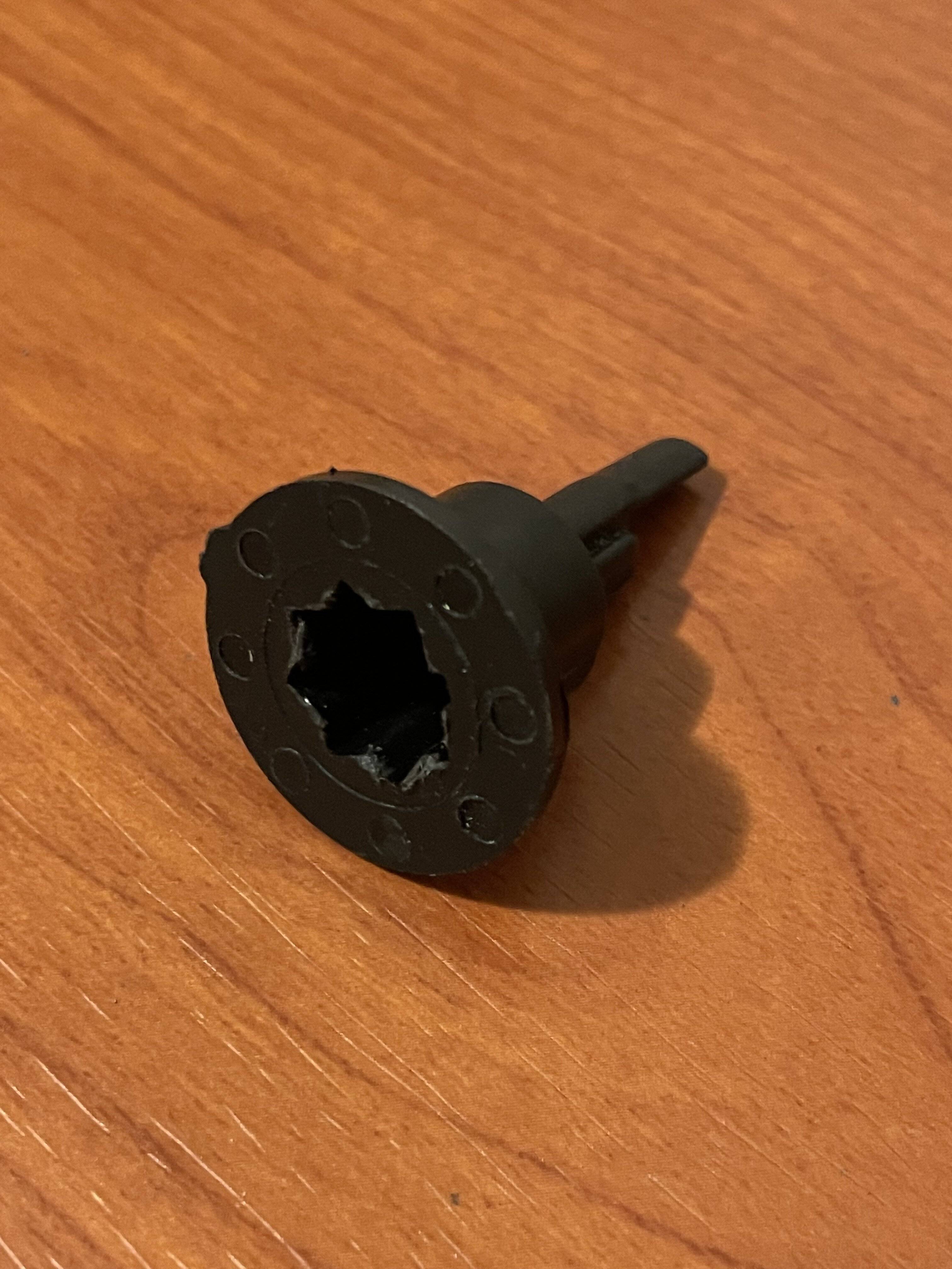

Salve dove posso trovare lo stelo che entra nella stufa lato dx motorino miscelazione aria calda/fredda bizona! Quella tra stufa e motorino! Grazie
Ciao,
Non credo sia possibile trovarlo presso un magazzino ricambi ufficiale Alfa (FCA)
Io ho acquistato l'attuatore ed era completo del pezzo di cui parli.
Forse in rete (eBay o altro)lo trovi fatto da qualcuno fatto con stampante 3D.
Ti consiglio di sostituire l'intero attuatore (l'ho pagato meno di 60 € in concessionaria) ed il motivo è che l'attuatore ha all'interno un potenziometro che stabilisce le posizioni del dispositivo. Se per qualche motivo le posizioni non vengono riconosciute il motore continua a spingere e, nel tuo caso spezza il giunto adattatore, nel mio caso brucia il motore.
Io ho aggiunto una resistenza da 270 Ω 20 watt in serie al motore (valore calcolato e verificata l'efficacia)perché in questa maniera al motore arriva la corrente sufficiente per muovere la portella, ma non può bruciare il motore perché con motore bloccato assorbe un ventesimo della corrente che gli arriverebbe senza la resistenza.
Ho fatto così perché ho riscontrato che in autoapprendimento (dopo la sostituzione) raramente completava il ciclo senza dare errore. Per ora tutto funziona regolarmente.
questo
    1 MB · Visualizzazioni: 219
