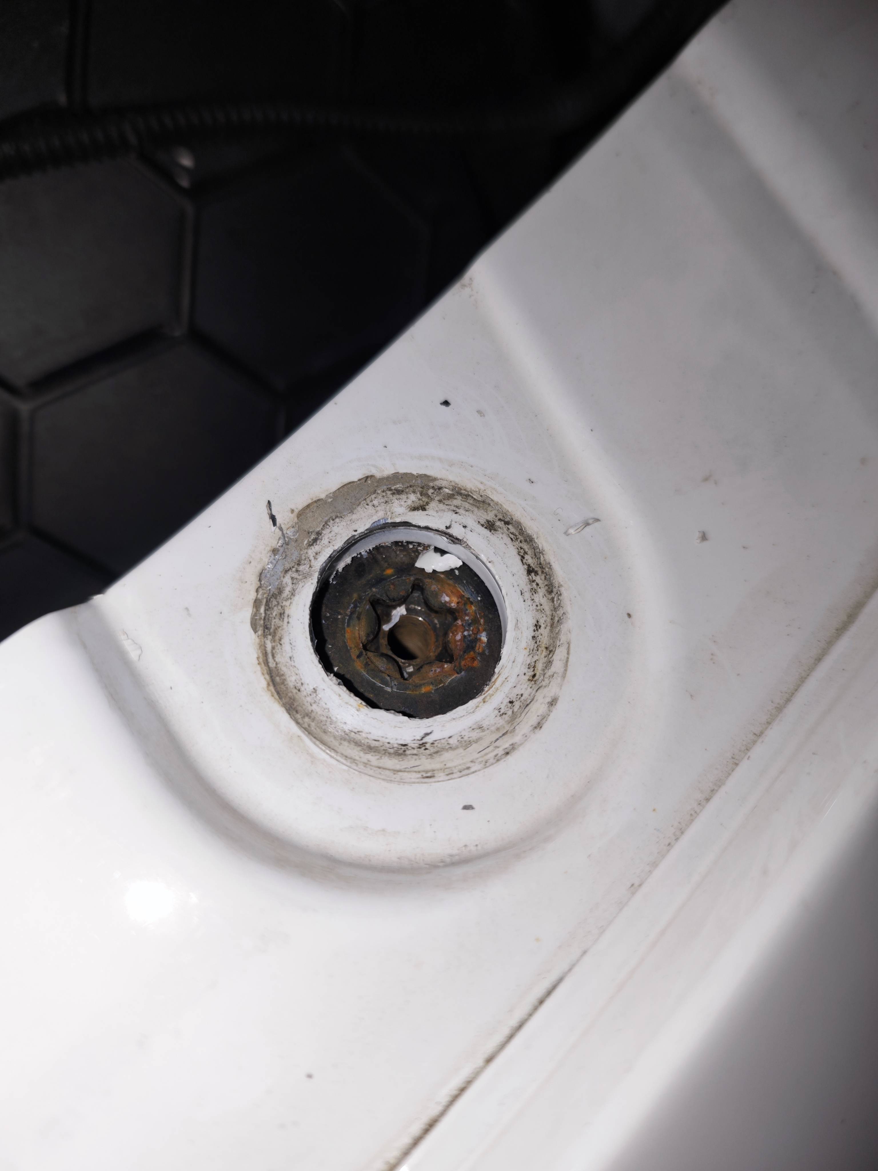

Ciao a tutti,
ho un problema con la mia alfa romeo giulia, il cofano motore rimane leggermente sollevato nella parte centrale sul davanti, appena sopra lo scudetto. Ho provato di tutto, a regolare i tamponi e anche i ganci al lato del cofano, ciò nonostante noto che rimane 1/2 mm sollevato e non aderente al paraurti. Avete dei consigli da darmi, cosa potrei provare? Da cosa viene agganciato il cofano sul davanti? Allego una foto per spiegarmi meglio. Grazie mille in anticipo
Ciao ho avuto il tuo stesso problema, mentre smontavo le viti per inserire le rondelle ho notato che le basi dove poggia il paraurti sono regolabili, basta togliere la vite del paraurti e vedi che esce l'apposito foro per mettere lo stesso inserto che usi per la vite del paraurti, si alzano girando nel senso orario, divertiti 😉

come come come... foto!
    362.3 KB · Visualizzazioni: 102
  • Adoro
Reazioni: danardi
Non ho più a disposizione la serie compelta dell'officina meccanica e non ricordo la misura, quale misura di torx mi devo procurare per le fiti del paraurti?
