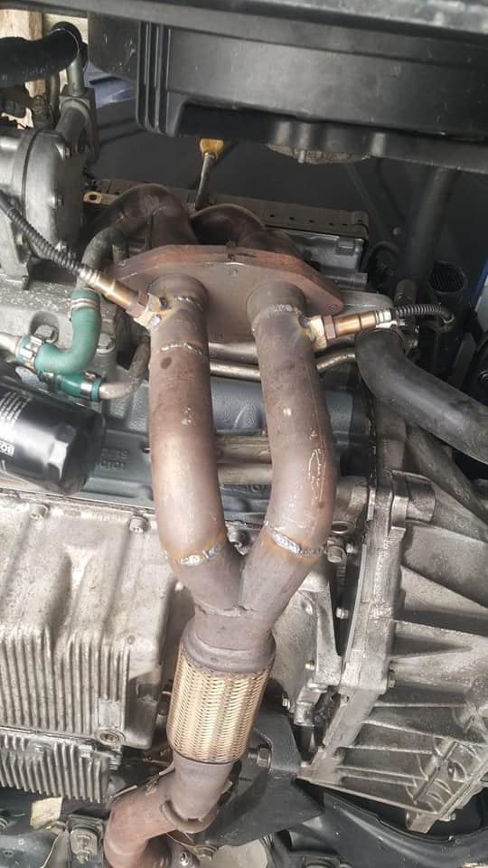

Bello il tuo kat! ;-)
Spero di riuscire a silenziare un po' il suono verso l'abitacolo
Hai visto che Bello!! 1600 euri di catalizzatori Ben Spesi!!!

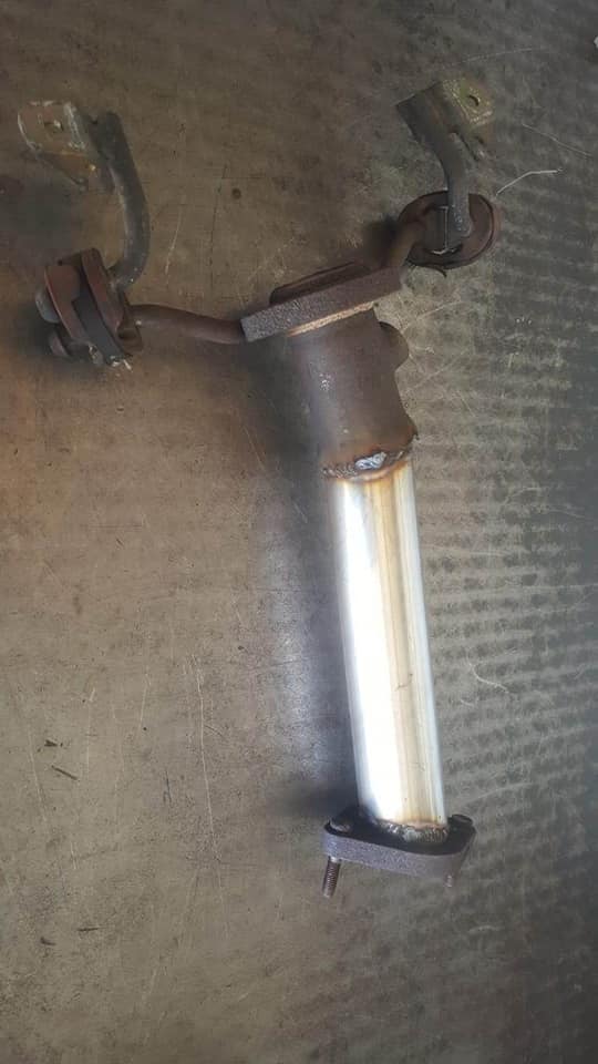

Si credo che tra 200 celle che è già bello aperto e il tubo dritto non cambia moltissimo in termini di cv 200 celle e un ottimo compromesso per stare in regola e avere scarico più libero...ma hai mai provato senza 200 celle? Dici che va meglio se c’è invece del tubo dritto?
Il 2.0 andrebbe bene senza e con una linea di scarico da 60mm fino alla fine...non perde nulla...
Ma Korm io ero ironico perchè pensavo quel tubo fosse vuoto invece è un kat??
Per la revisione la mia domanda era se fanno storie vedendo il collettore supersprint bendato, il kat 200 ho già superato due revisioni senza problemi, anzi meglio di quello originale sfondato :-)
