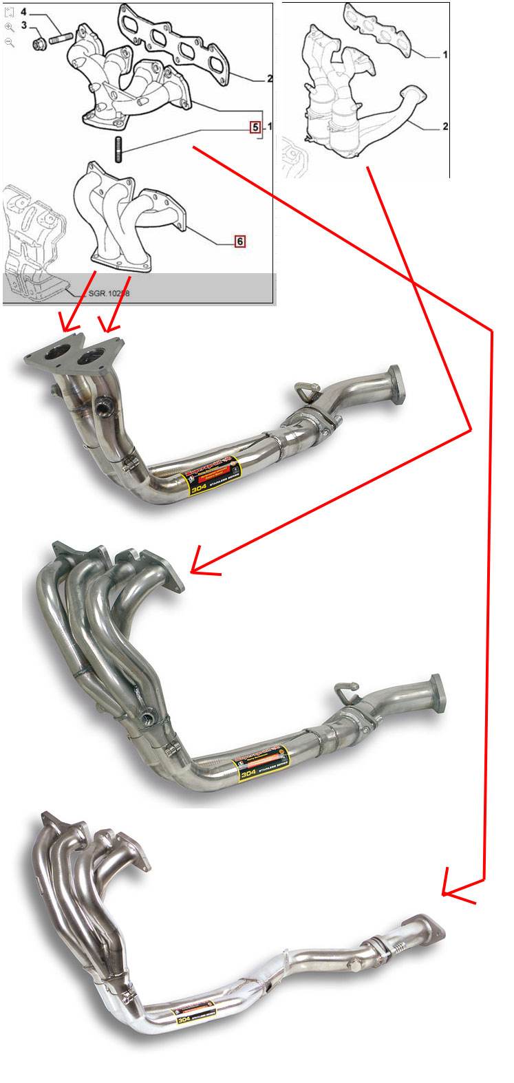

Secondo ePer per il TS CF3 e JTS è disponibile:
- Collettore Scarico fino al 15/2/2002 forniti dalla Marelli.
- Collettore scarico post 15/2/2002 fornito dalla Zeuna Staerker.
Il collettore post 15/2/2002 è simile a quello dell'immagine fatto per 147/GT. Leggendo in rete e secondo ePer non è possibile scambiare i due attacchi.
Per il JTS ed alcuni TS CF3 era altresì montato il pezzo unico con i prekat della 156. Allego immagini di ePer. Rispetto a quello della Sua immagine ha una coppia di sonde in meno.
Sarebbe interessante sapere cosa fornisce Supersprint.
Io monto il pezzo unico con prekat della 156JTS: 4in2-prekat-in1 con delle sonde in più rispetto al vostro.
Come detto precedentemente do la mia disponibilità alle verifiche. Contatti in pm.
Ma scusi Signor SuperSprint, ma i vostri collettori sono simili del tutto a quelli originali??? Cioè varia il diametro?? O sono solo in acciaio lucido....
Perchè mi pare di comprendere dalla discussione che sono del tutto simili....
Chiamatemi pure Roberto...o Gardus.
Questo schema dovrebbe chiarire la situazione.
Ci sono 3 possibilità. Per chè ha il 4-1 senza precat, si monta il 4-2-1 con una sonda lambda singola.
Per chi ha i precat dobbiamo verificare la compatibilità del collettore della 147/GT JTS.
Esiste anche una tipologia di collettore di serie che prevede una flangia per i tubi secondari, per il quale abbiamo un 2-1 apposito.
Melo come puoi notare tutti i collettori hanno condotti primari più lineari e di lunghezza superiore rispetto agli originali.
Nel caso dell'auto dotata di precat, la rimozione degli stessi e lo spostamento a valle del catalizzatore non solo consente un migliore rendimento ma abbassa anche le temperature del vano motore.
Nel caso dell'auto col 4-1, la sostituzione con un 4-2-1 di lunghezza decisamente superiore da un consistente miglioramento delle prestazioni!

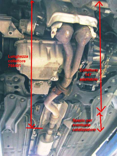

La GTV 2.0 JTS ha solo due catalizzatori in parallelo, prima dell'ultimo bivio 2 in 1. Non sono quindi precat ma cat veri e propri!
Abbiamo a disposizione due opzioni.
Una è il collettore 755401, già dimensionato con flange etc. Ha però una lunghezza tale che montando si vanno ad eliminare tutti i catalizzatori presenti.
L'alternativa è usare il collettore della 147, che è più corto, e montare un cat HJS nella sezione tra dove finisce il collettore e dove inizia il centrale.
La foto dovrebbe rendere l'idea:
Per brambil: scegli pure l'opzione che preferisci. Nel 1° caso (niente catalizzatori) abbiamo già tutto pronto.
Nel 2° caso dovremo preparare un catalizzatore ad hoc, basato su quello della 147. I cavi delle sonde se necessario verrano prolungati.
Io ti consiglio la 2a opzione, così non hai alcun problema di spie...per il costo ci possiamo accordare in entrambi i casi via email.
