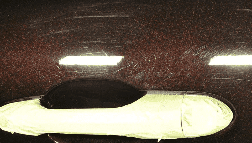

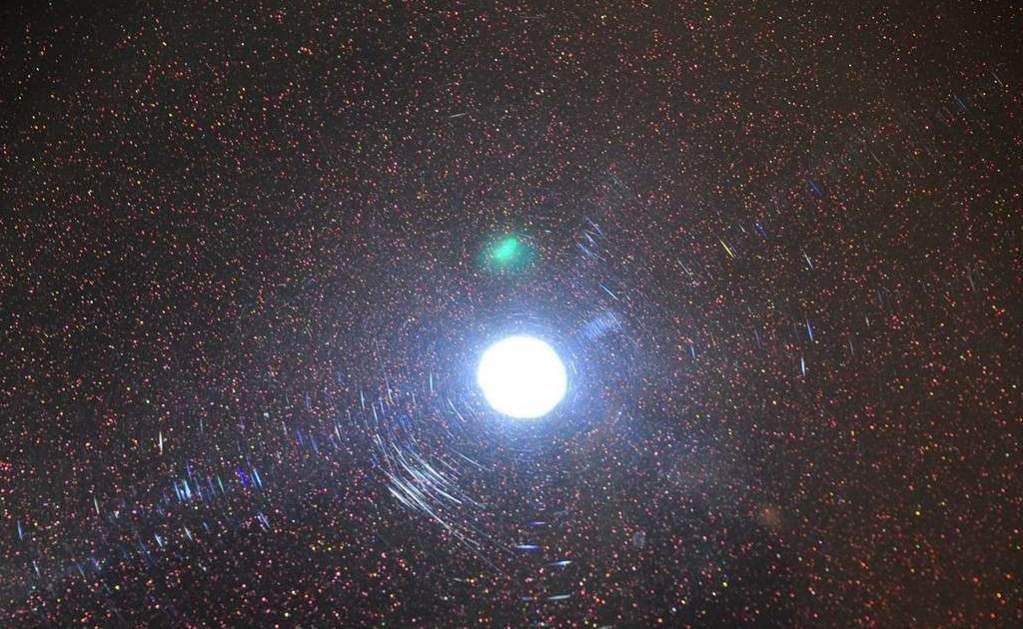

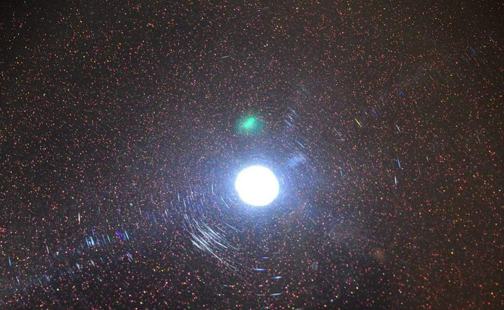

Gli swirls non sono degli aloni.

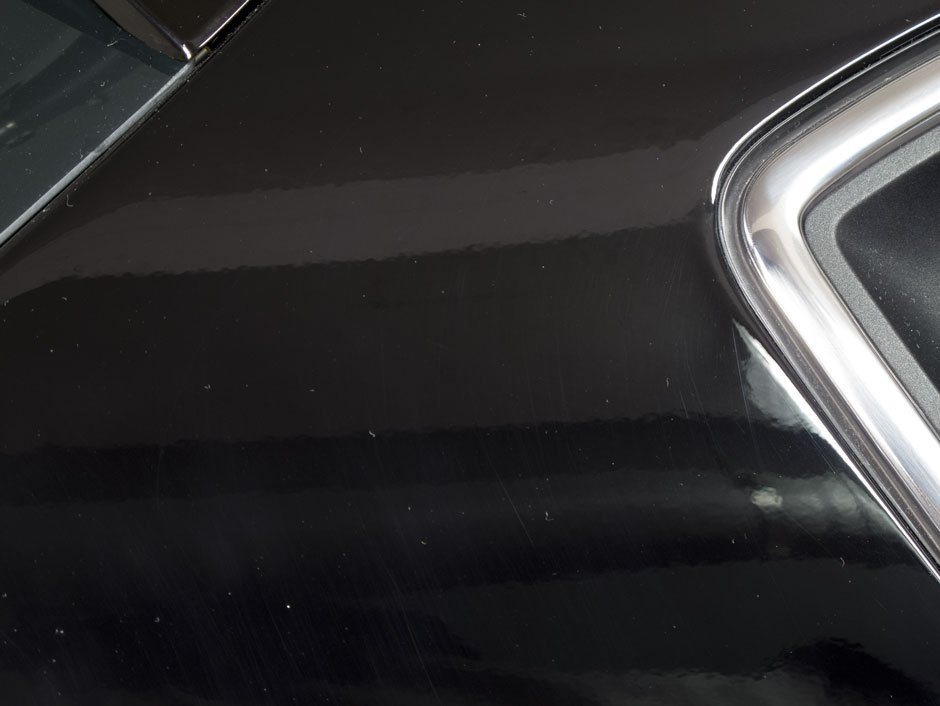

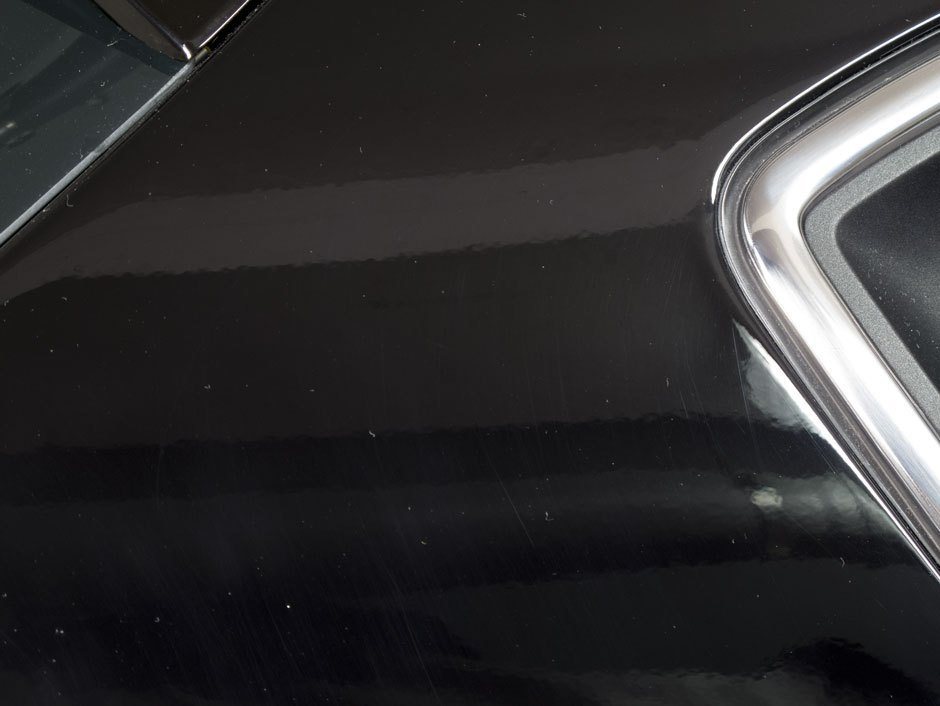

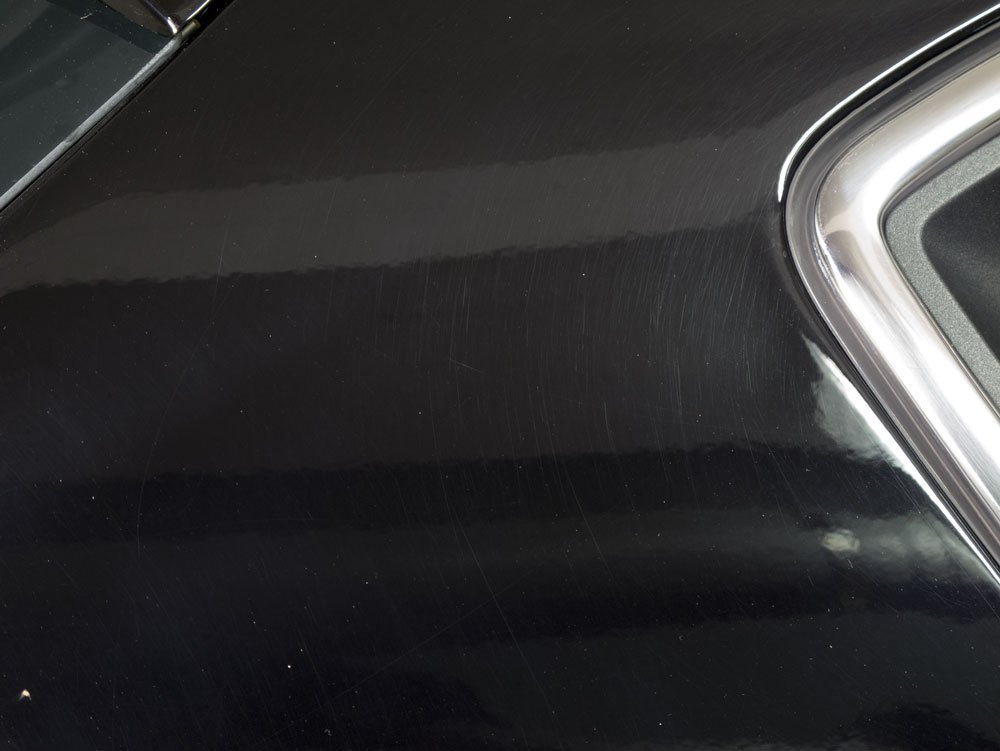

Questo è un esempio di swirls:

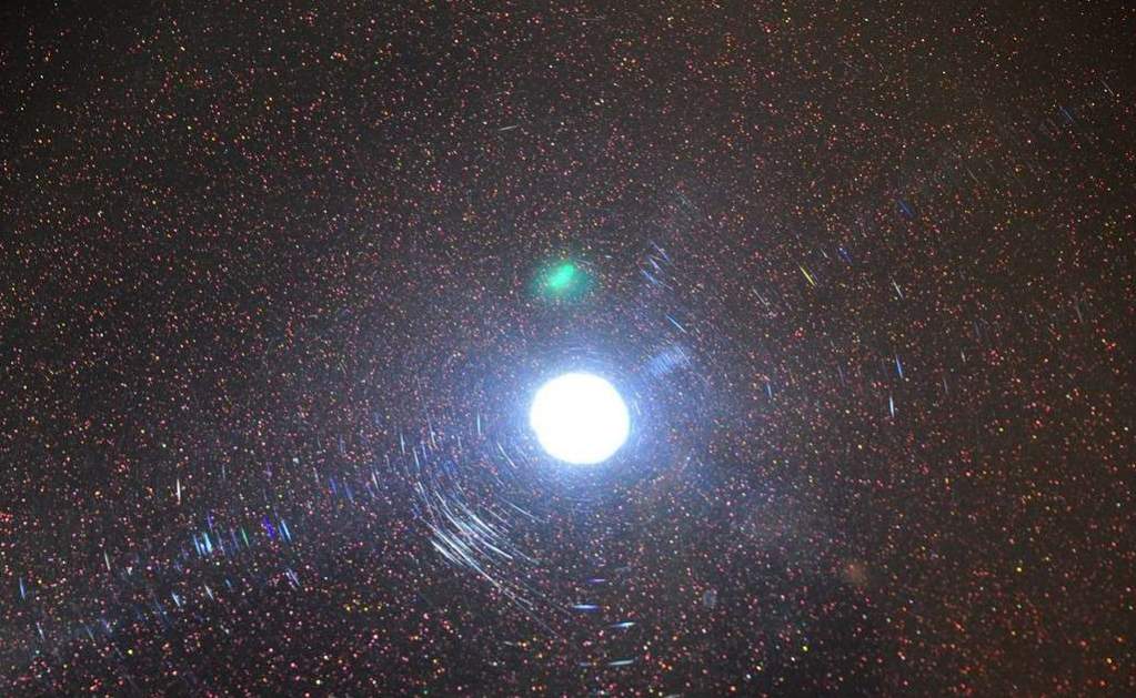

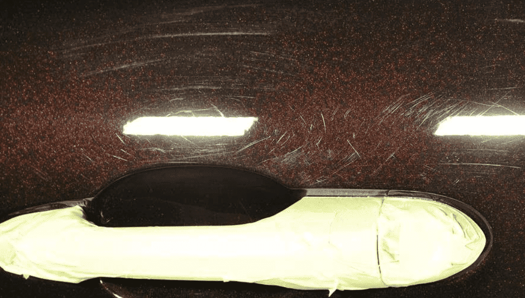

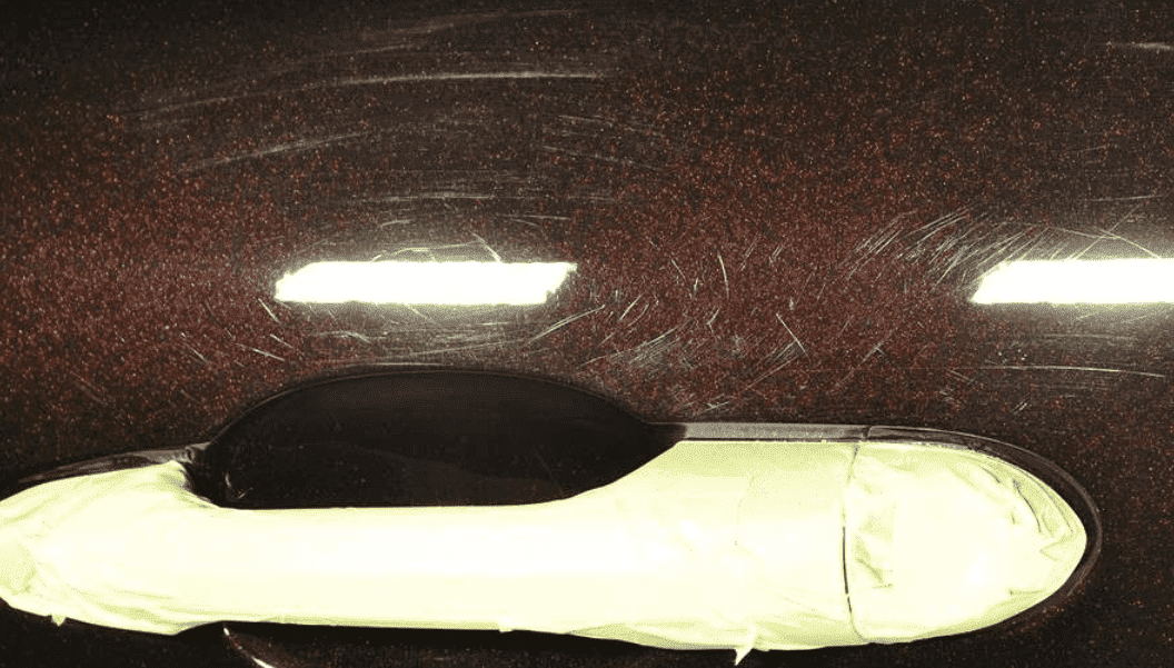

Questo è un esempio di rids:
Visualizza allegato 110565

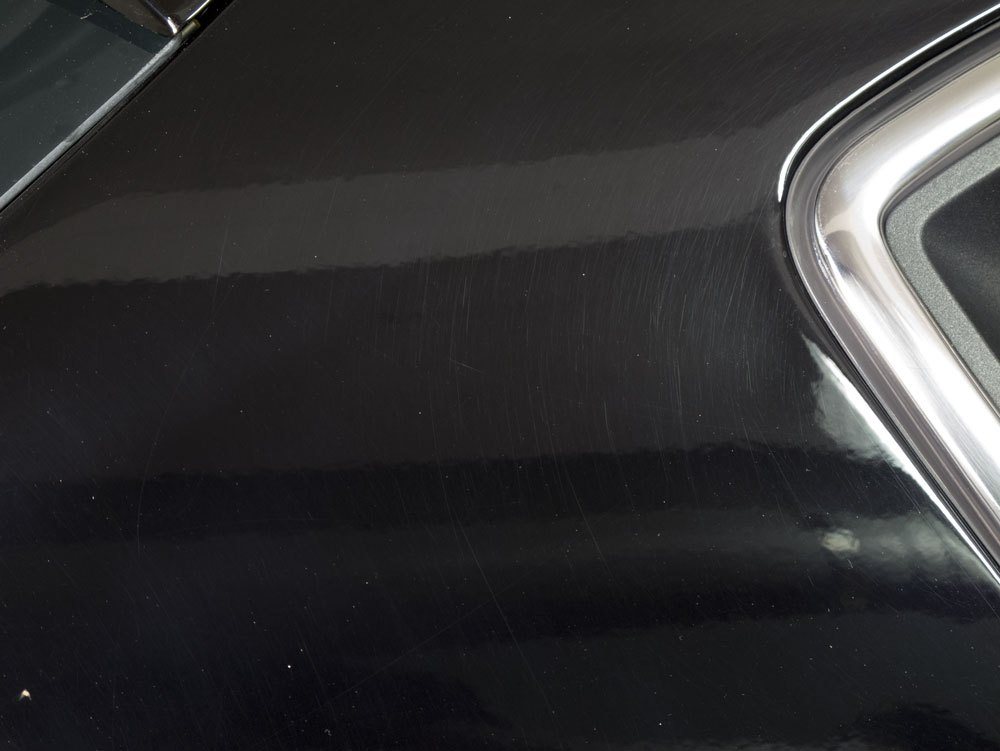

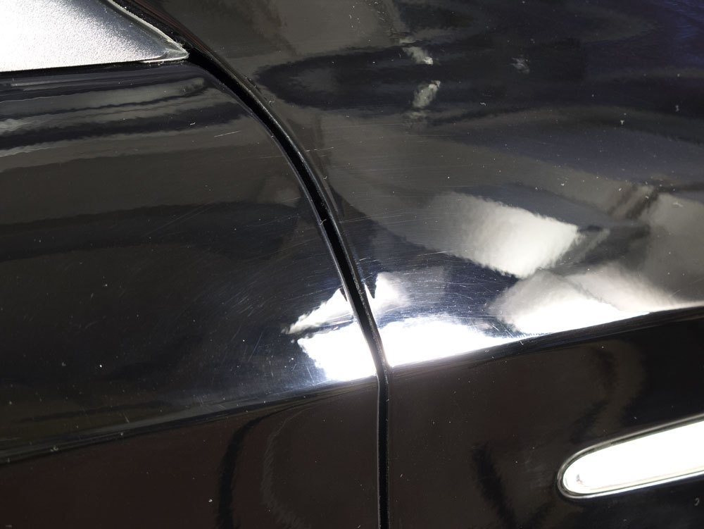

Sebbene la vernice non è messa poi male, essendo la mia G. di colore nero, ho deciso di passare comunque uno strato di cera lucidante e protettiva, anche in considerazione del fatto che per staccare i moscerini certe volte occorre la carta vetrata :lol2:.
Ho messo questa:
Il prezzo è di 13€ e bisogna considerare che dopo un pò di tempo, 1-2 anni, si rovina diventando liquida e pressoché impossibile da stendere.

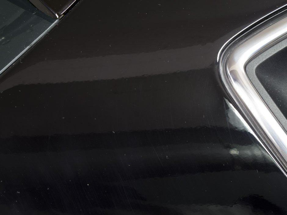

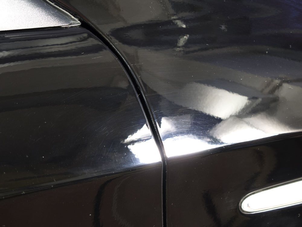

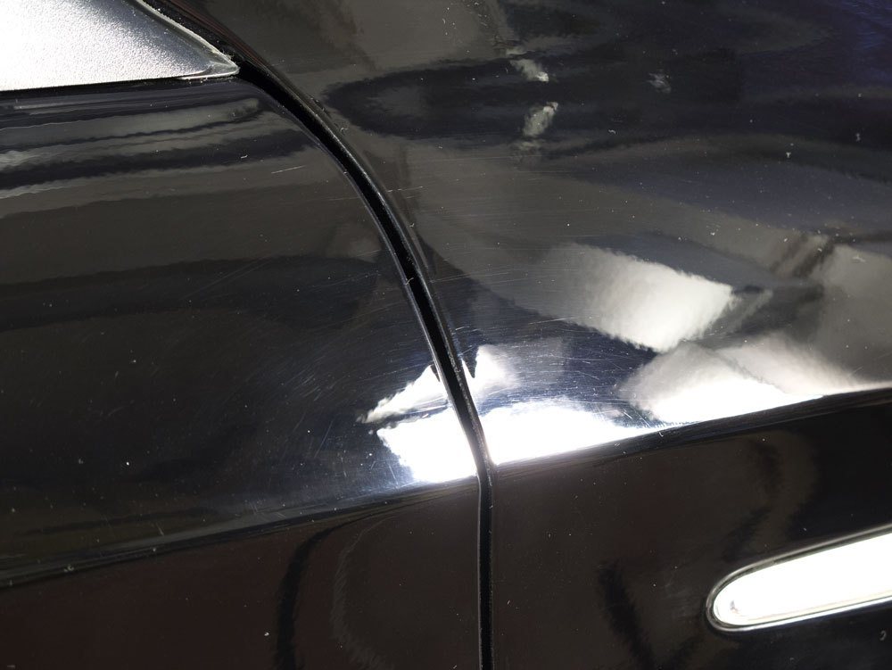

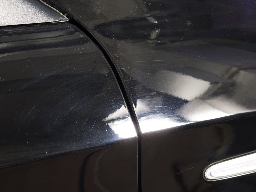

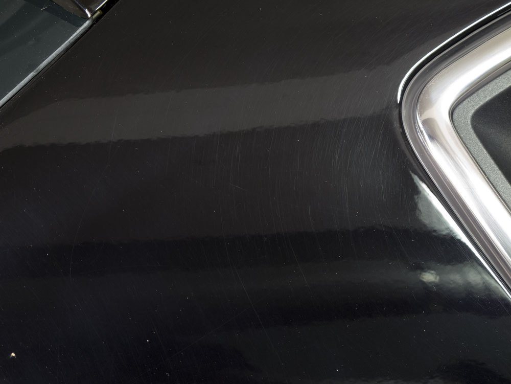

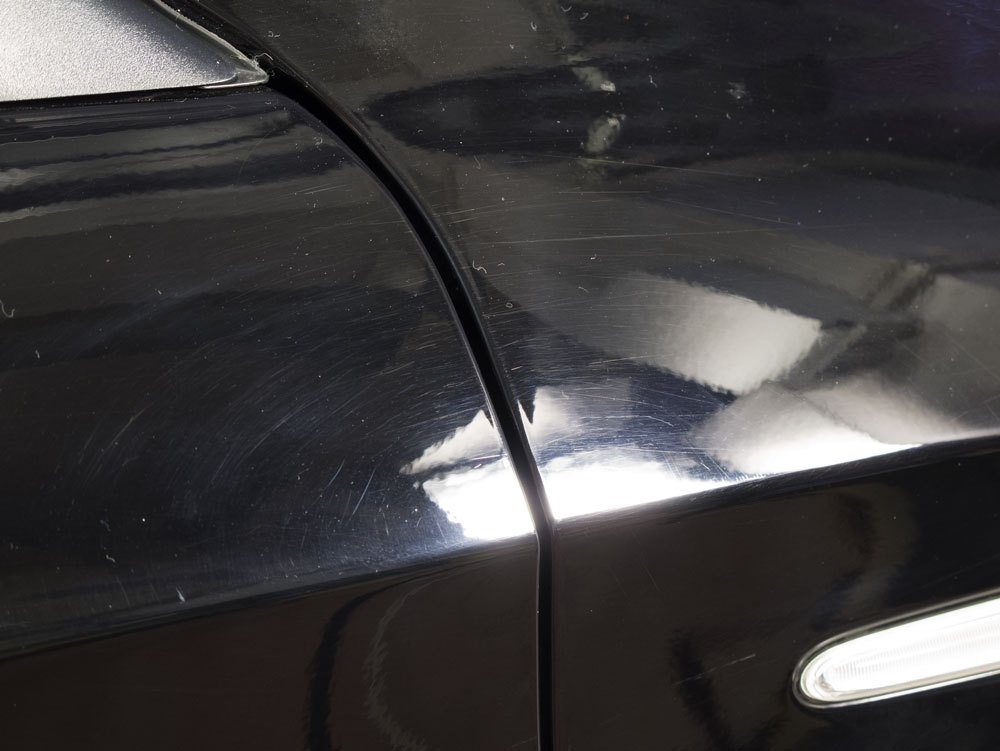

Dopo il lavaggio ed un'accurata asciugatura, l'ho stesa con un panno in microfibra con movimenti circolari, lasciata asciugare e rimossa allo stesso modo con un panno morbido. Questi sono i risultati:
Tengo a precisare che le foto sono state scattate con l'ausilio di un faro per illuminare bene la zona, altrimenti non si vedrebbe.
Oltre a rendere la vernice liscia, elimina quei segni lasciati ad esempio dalle spazzole dell'autolavaggio. Mica male, no?!
Ho messo questa:
Non male però con 13€ ti prendevi un buon nano e vedevi come i moscerini scivolavano da soli con un getto d'acqua!

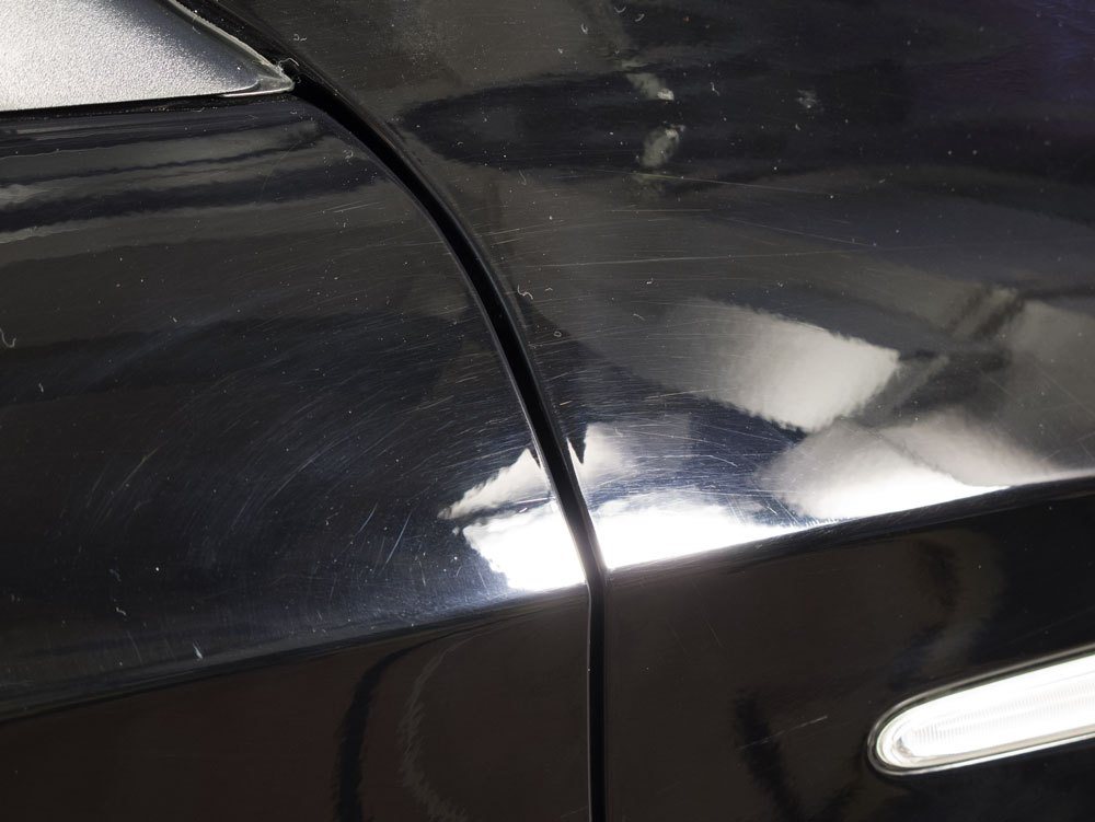

Ad ogni modo hai il trasparente davvero messo male, swirls a non finire.
