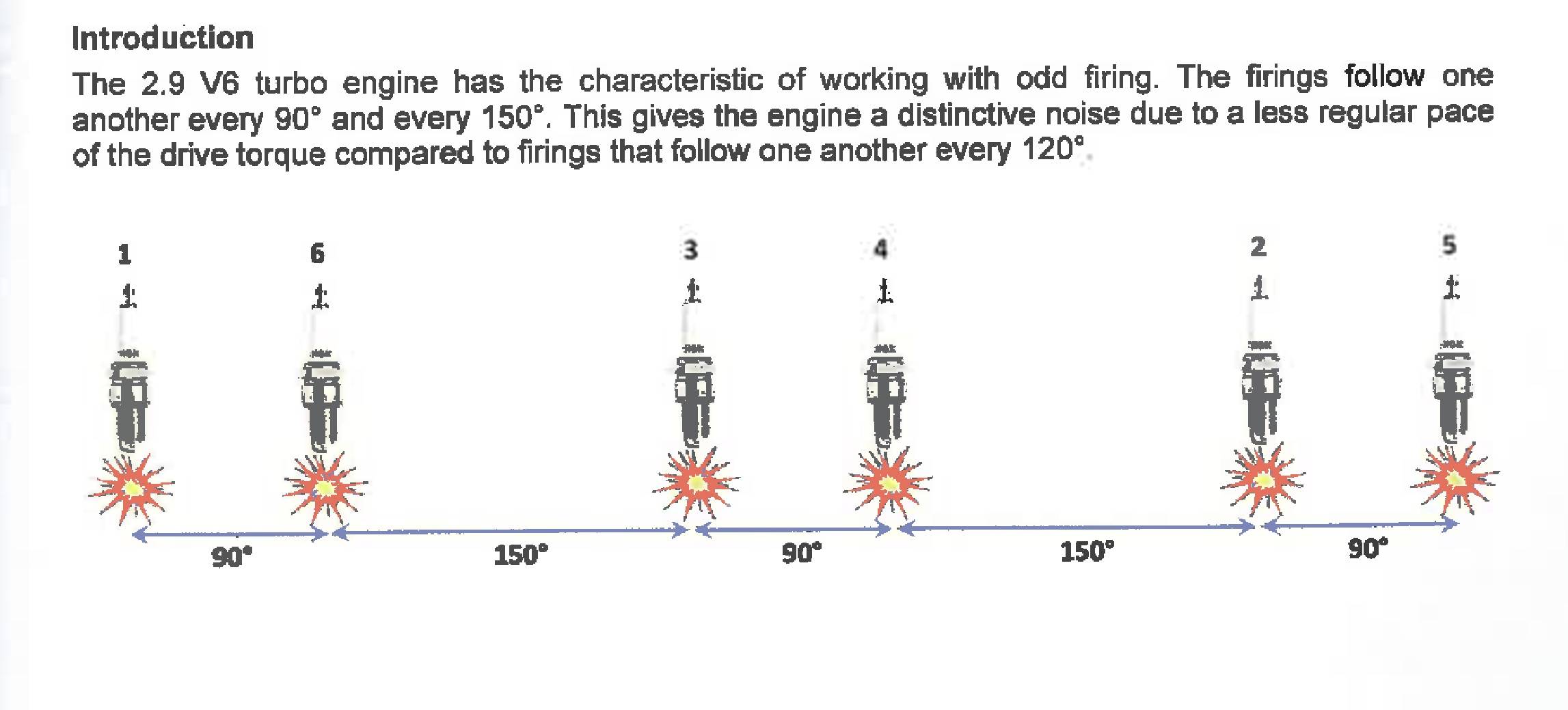

No, la rumorosità dei contatti tra ingranaggi del cambio dovuta al "naturale" sbilanciamento dei cicli di accensione del V6 Alfa della Q
che oltre a dare quella tonalità "graffiante" che lo contraddistingue ha l'effetto collaterale di causare impulsi irregolari (solo in parte attutiti dal volano) sulla cascata di ingranaggi, come nell'esempio (esagerato - T56 Magnum) che segue, provocando un rumore di "sbattimento".
Questo succede a caldo (o meglio, si sente di più a caldo) probabilmente perché l'olio del cambio diventa più fluido e permette giochi micrometrici più evidenti.
Dopo un mese dall'acquisto feci verificare la Q dagli ispettori AR che dissero: "fanno tutte così, è normale" dopo aver confrontato il rumore che sentivo con registrazioni fonometriche di altre Q (di seguito la mia)
La registrazione è stata fatta quasi a contatto con la campana del cambio per cui in realtà non è così...drammatica.
Dall'abitacolo si sente appena.
Se noti segue esattamente, e con la stessa cadenza armonica, i cicli di accensione tanto da sembrare quasi un...diesel.
In tiro e in marcia non lo senti, lo senti solo in folle a frizione rilasciata e bassi giri.
Se si sentisse anche a frizione premuta potrebbe essere un cuscinetto. Ma non lo è.
É solo fastidioso (per me che ci faccio caso) ai semafori...
