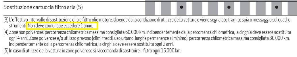

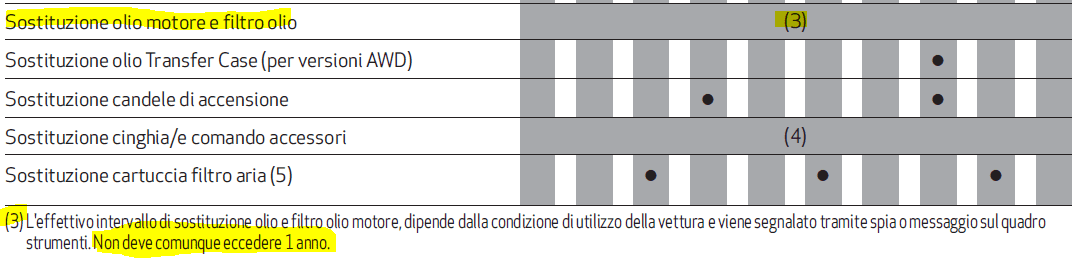

La spia degrado olio sulla mia s'è accesa esattamente ad 1 anno dall'ultimo cambio.
E a manuale (per la 2.0 TB, che è la mia):
Reazioni: ziopalm e Piezio77
Visualizza allegato 237185

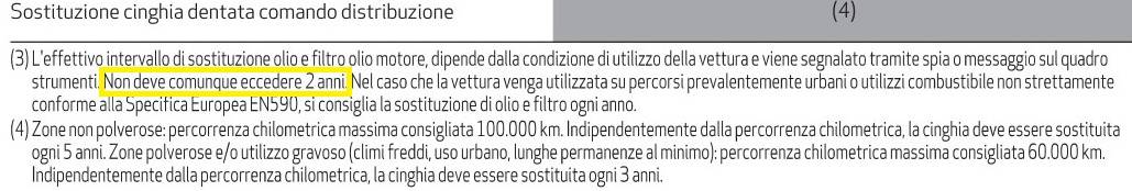

Sulla mia non è così evidente da un certo periodo in poi lo hanno settato diversamente e aggiornamento uso e manutenzione... La mia ottobre 2017
Non confondiamo il benzina con il diesel. Se non è cambiato qualcosa da quando ho comprato la mia (2018). Nella Giulia benzina l'olio va cambiato almeno una volta l'anno; in quelle diesel almeno ogni 2 anni.
