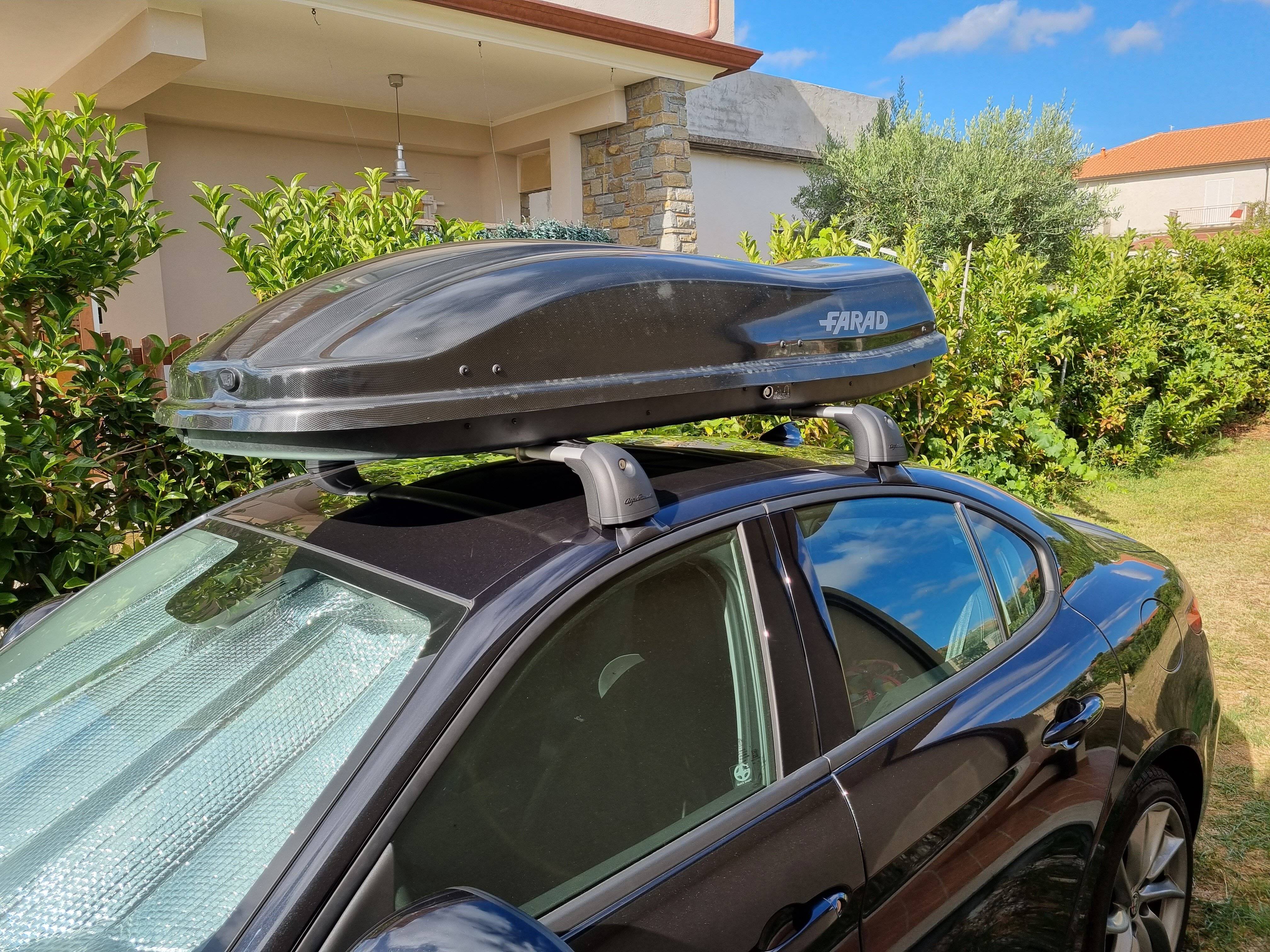

Ciao,primo consiglio acquista le barre che abbiano le viti sulla carrozzeria piatte come le originali ( le prime barre portatutto che presi io avevano le viti " bombate" che premevano sulla guarnizione porte facendo entrare acqua ). Per il baule puoi prenderlo anche economico l'importante è che sia omologato ed abbia almeno la chiusura in 2 punti per essere sicuro che non si spalanchi con il vento.

....secondo consiglio, comprare anche il parasole ed usarlo come hai fatto tu.

Grazie per le risposte ragazzi, marcellik75 il tuo kit barre+box quanto è costato in tutto? Così a vederlo dalla foto sembra che anche come capienza sia quello che serva a me, dal momento che davvero continuando a vedere quello si trova su internet per uno che non ne sa un tubo la ricerca è davvero molto dispersiva, sarei orientato verso questa soluzione.. eventualmente ho anche un amico che mi presterebbe il suo box, lui ha una volvo v40 e il box marchiato volvo proprio, tuttavia avrei cmq bisogno delle barre, secondo voi questo "assemblamento" potrebbe essere fattibile? Ancora non ho capito se sti benedetti cosi vanno a coppia o sono universali
