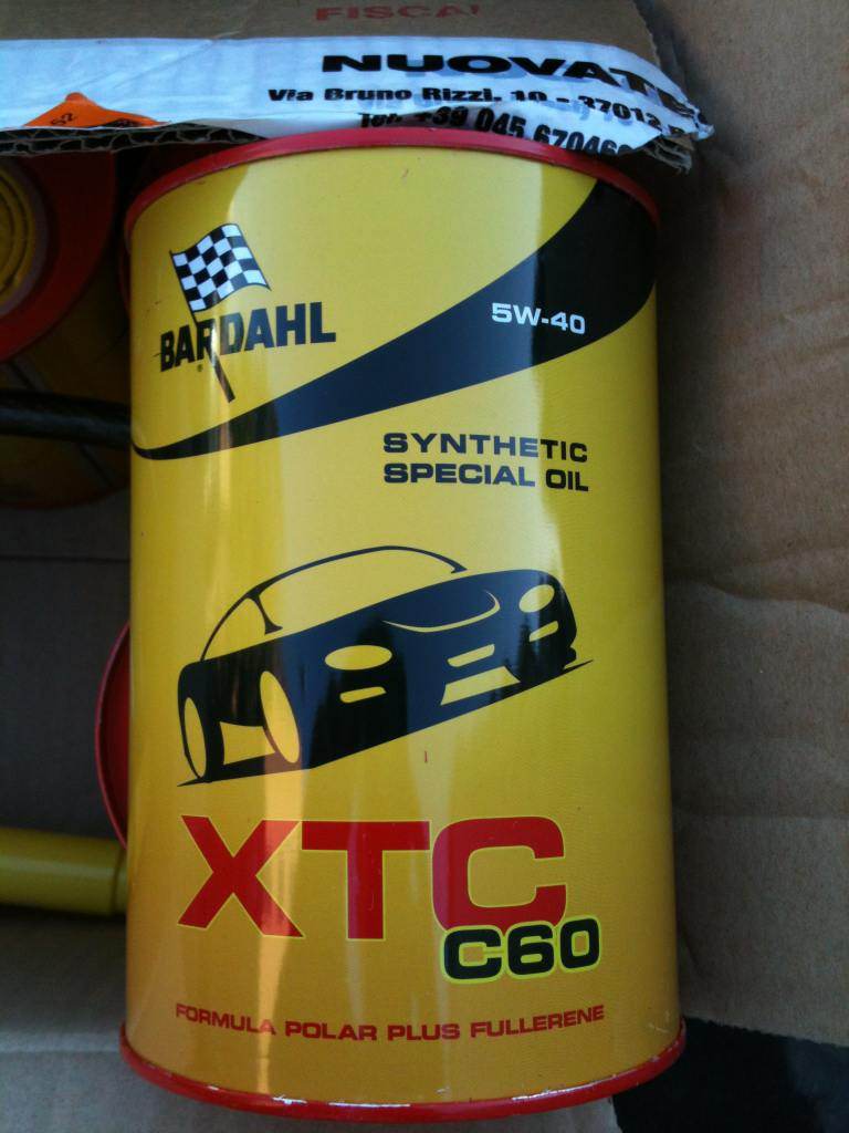

Come gradazione direi di usare quello che dice il libretto.., solo però io ho sempre usato selenia ma ho scoperto che è semisintetico e per questo tagliando e d'ora in poi userò solo olio sintetico... Ho comprato bardhal xtc c60 che è un full synthetic e l'ho pagato in rete 12 euro il litro... img.tapatalk.com_d_12_11_15_a8enujup.jpg
