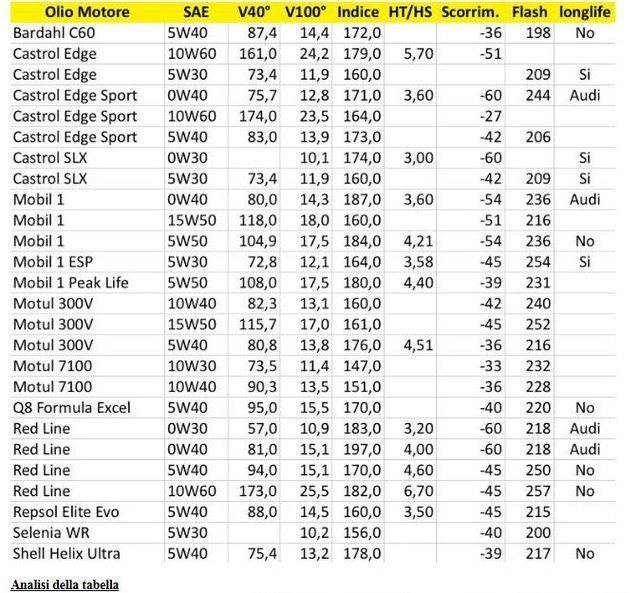

Non ho capito se ti riferisci al sentito dire, comunque posto quello che ho visto. Questo è un documento, sta lì e te lo mostro.

mi riferisco al sentito dire sia chiaro: good . : bhe comunque questi valori non mostrano la quantità di fullerene riguardo al bardahl ma solo i valori tecnici
comunque questi dati da quale analisi sono saltati fuori?? da notare veramente il selenia WR fa veramente pena
poi non capisco perchè ci sono due tipi di castrol 10W-60 di cui uno ha una temperatura di scorrimento di -51°C e un altro che ce l'ha a -27°C abbiamo delle incongruenze piuttosto nette.....
gli unici che a mio parere si aggiudicano il titolo di miglior olio è il Red Line nella gradazioni SAE 10W-60 e 0W-40 hanno degli indici di viscosità sia a 40°C che ha 100°C davvero notevoli....per non parlare dell'indice vi viscosità totale...
e poi il bardahl in prima posizione non ho idea di quale bardahl sia, perchè i valori riportati qui sotto non corrispondo per niente ai valori del XTC C60 5W-40 di cui abbiamo la scheda tecnica ufficiale i dati seguenti:

Si riferisce al bardahl xtc60 5w40, il longlife però si riferisce sempre ad audi, penso sia per indicare i motori tedeschi, ma non ne sono sicuro. Sinceramente so solamente che sono risultati di analisi però non ne conosco la fonte.
Questo è quello che ti dicevo del red line nei post precedenti.

che poi alla fine tra i due tipi di selenia 20K non cambia un emerito cazzo...quindi punti in più a favore di Bardahl sul grado di viscosità: 155 Bardahl VS 150 selenia.....nel selenia ci sono tracce di schiuma a 24°C...Bardahl NO....
Bardahl supera selenia nella viscosità a 100°C: 15,2 cSt Selenia: 14,7 cst
Bardahl supera selenia anche a 40°C: 102,9 cSt e il Selenia: ????? bohhh
Bardahl ha un punto di scorrimento ad una temperatura di gran lunga più bassa: Punto di scorrimento -36°C
selenia: <-27°C
selenia come valore T.B.N vanta solo: 7 mg KOH/g mentre bardahl ne vanta: T.B.N. 9,4 (mg KOH/g) e andatevi a leggere cosa significa avere un TBN maggiore....
abbiamo solo il punto di infiammabilità a favore del selenia 20 k che è di 220°C....mentre bardahl ne dichiara 198°C....ma non vedo tutta questa differenza l'olio non arriverà mai oltre i 150 gradi in un motore a meno che non ce ne sia olio...
quindi Scazzamuro & Co.., dati alla mano, bardahl non ha nulla da invidiare a selenia, casomai il contrario.

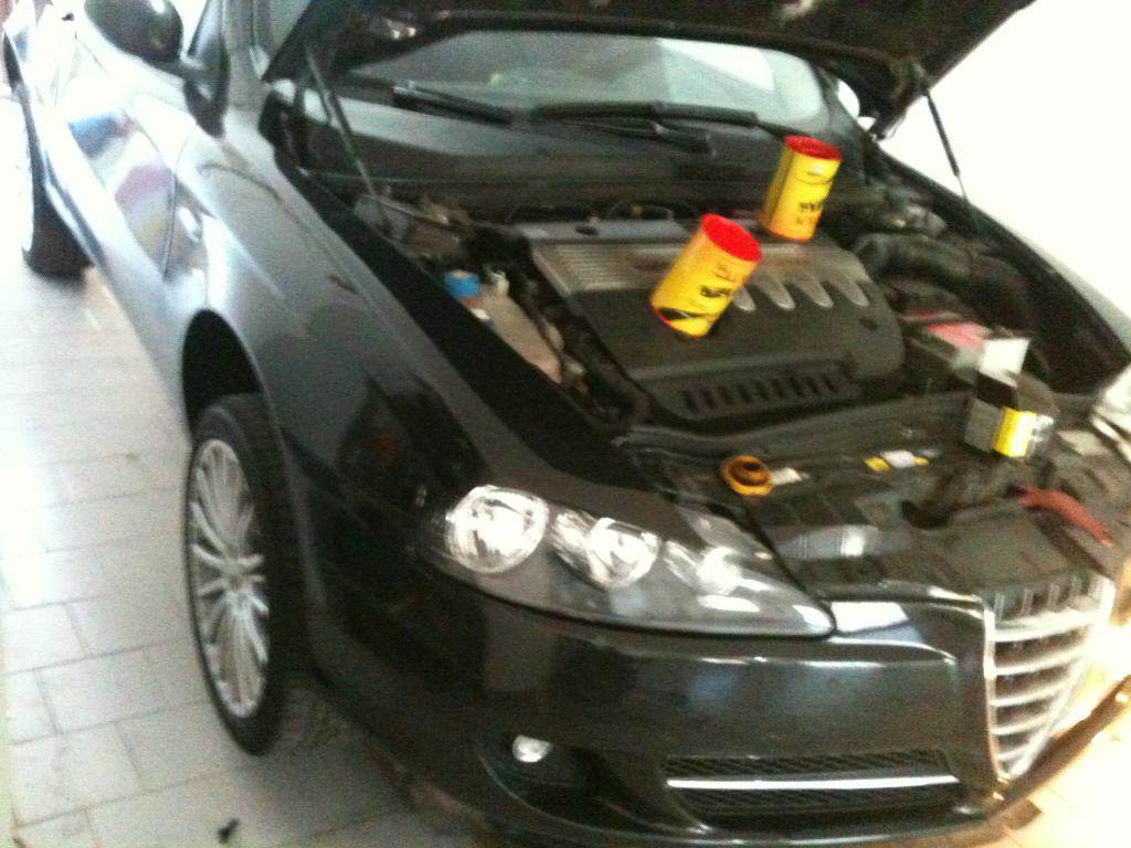

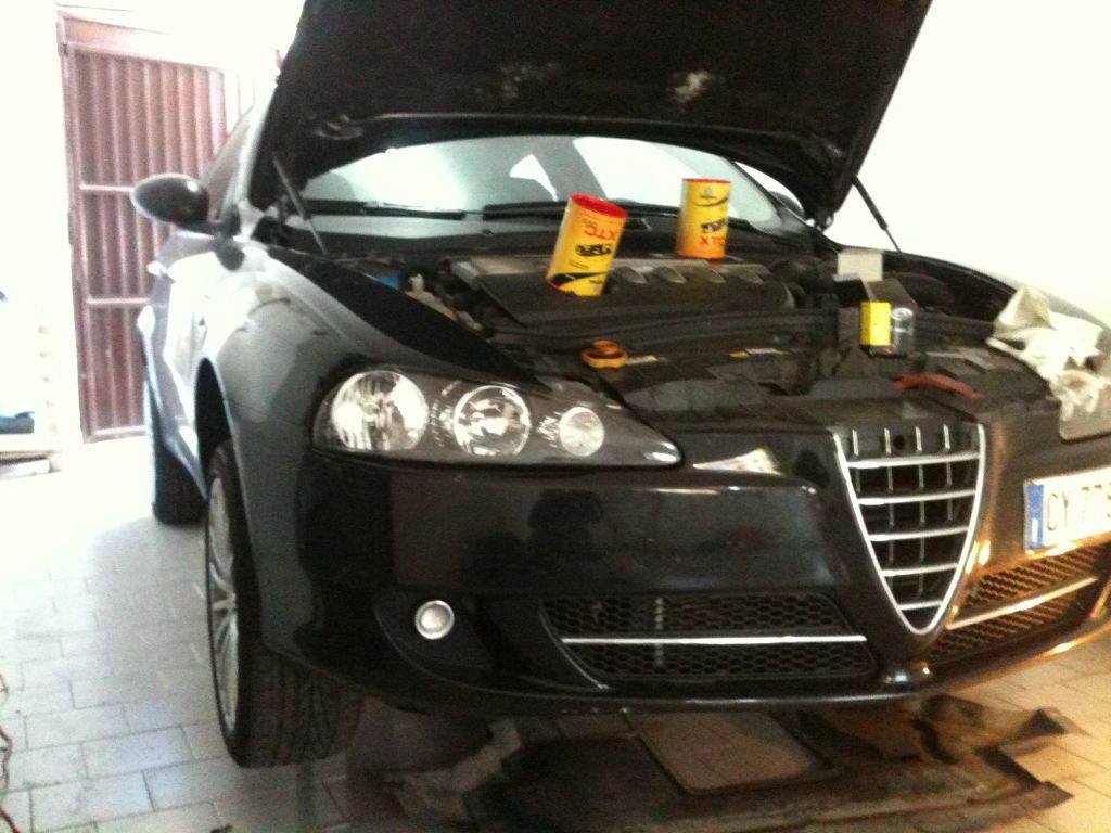

Cambiato olio oggi...
Provat la macchina x 200km circa e ancora nessun miracolo...
Avete un consiglio x togliere la puzza di gasolio? Se ne versato un po' nel vano motore... E con l'aria calda accesa la puzza è troppo forte...
