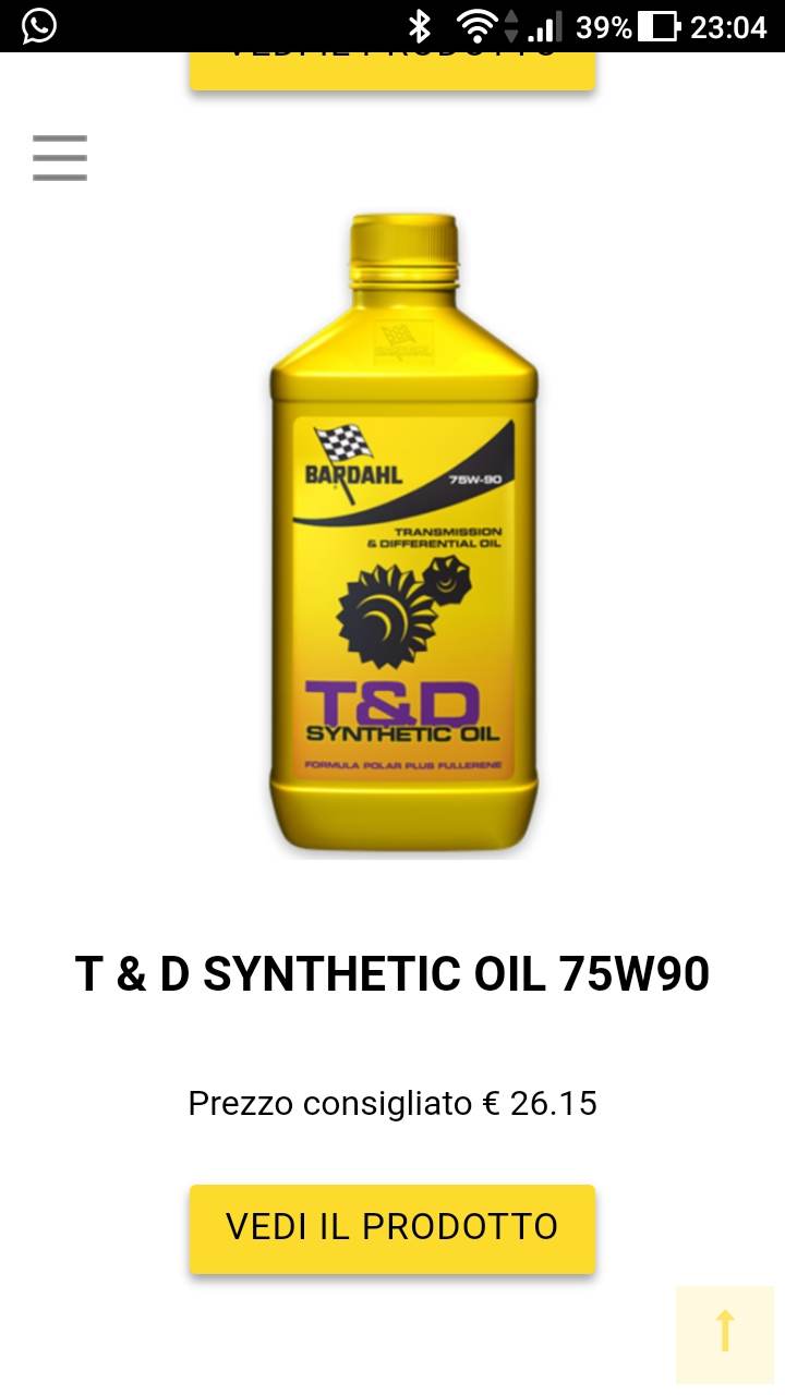

Nel cambio mettici il Bardahl con l'additivo T&D sempre dalla Bardahl e vedrai che tempo un mese
di ultilizzo le marce entreranno da sole ;)
Dici questo? Ho visto che non fanno il 75w85 e nemmeno che sia gl4 plus.
Poi quale additivo dici di aggiungere? Per forza va aggiunto?
Grazie
Questo è l'olio , si trova anche a meno ....
l'additivo che dicevo è questo
https://www.amazon.it/dp/B00TH3NCC4/?tag=alfauto-21
non va messo obbligatoriamente ma ti assicuro che rende il cambio molto più morbido
negli innesti .
In quanto a gradazione è come per l'olio motore , se raccomandano uno 75W85 quelle
sono le caratteristiche minime che deve avere quell'olio , un 75W90 copre tutto lo spettro
raccomandato andando anche oltre , significa che regge meglio le alte temperature ma a freddo
ha la stessa viscosità .
Se mettessi uno 75W140 rispetterebbe sempre i requisiti minimi richiesti ma saliresti al top di livello .
https://www.amazon.it/dp/B00CHLF92O/?tag=alfauto-21
13€ + 5€ di spedizione , se leggi su domande e risposte
