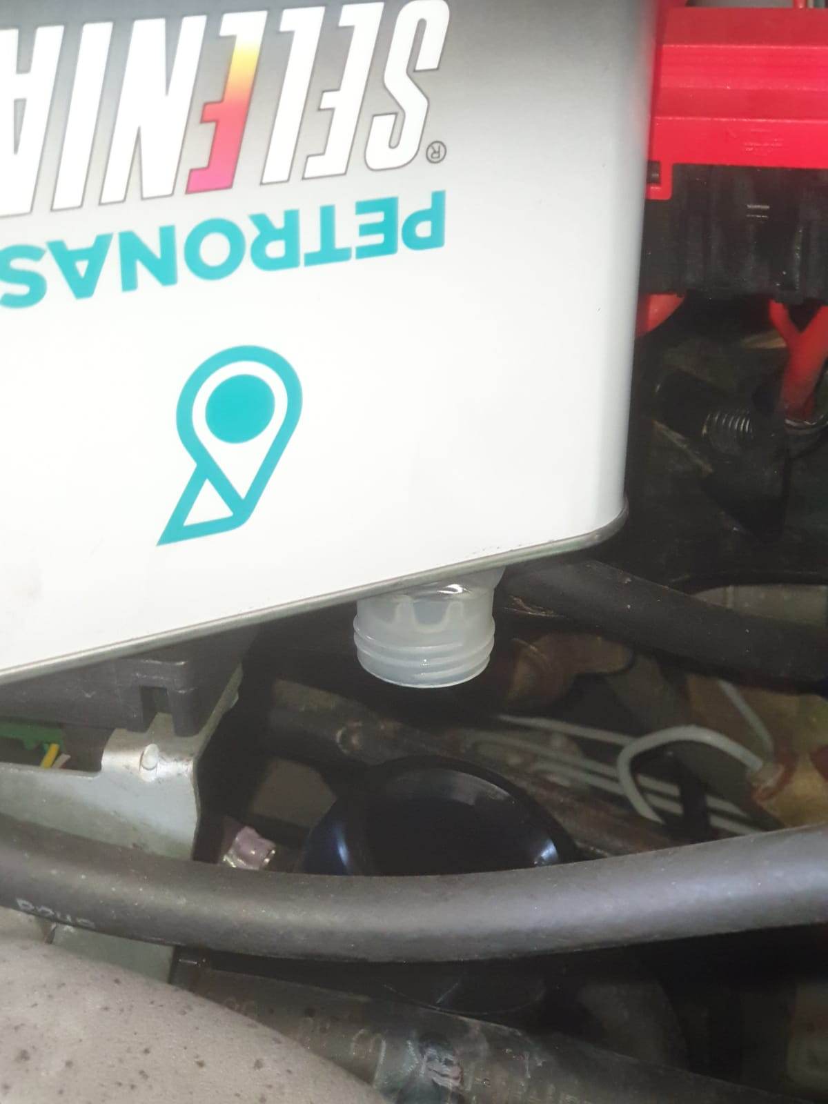

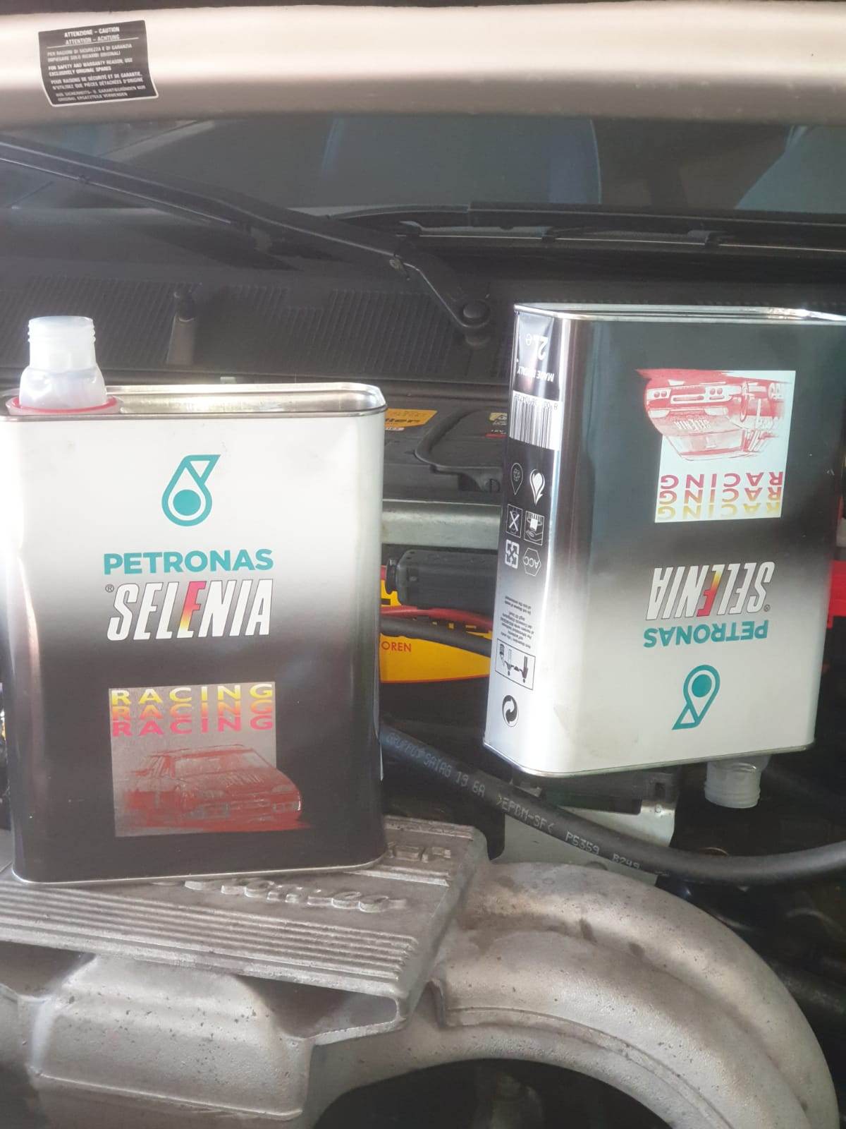

cambiato l'olio a Luglio 2020 che il quadro segnava 20 000km ad oggi fatti 5000km esatti (molta autostrada) e all'astina è mezzo centimetro sotto il masso, 100 grammi d'olio su 5000km, al cambio olio mettendo 2 latte intere da 2 litri va preciso preciso al punto max riempiendo anche il filtro.
