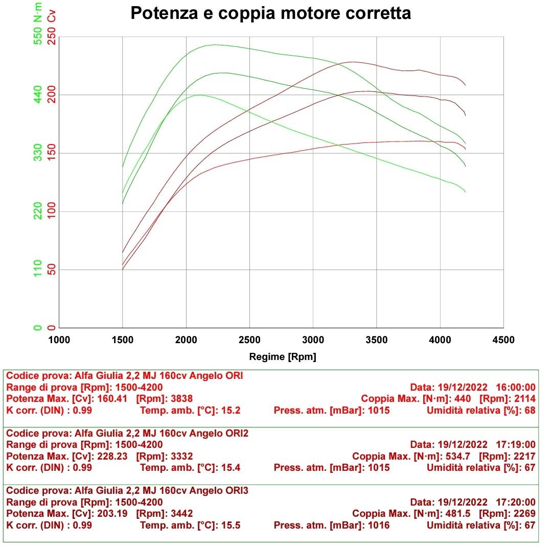

Ecco i grafici di cui parlavo

Io non me ne preoccuperei, anche perché con cambio automatico se accelleri a fondo con marce alte scala e lo stress peggiore si ha a regime di massima coppia accellerando a fondo con le marce alte, situazione in cui un auto manuale con frizione debole o consumata slitta.
L'unico consiglio che posso darti è di non accellerare a fondo sotto i 2500 giri con le marce alte con il cambio in modalità manuale,se vuoi accelerazione scala, se vuoi tenere la marcia alta accellera più delicatamente.
Quindi inutile aver mappato una coppia più alta.
E inutile avere un diesel “coppioso”.
Quando cel’hai lo usi, non si mappa 540Nm per non usarli. Più facile non usare la potenza massima stando giù di giri, ma la coppia massima si usa (anche inavvertitamente) spesso
