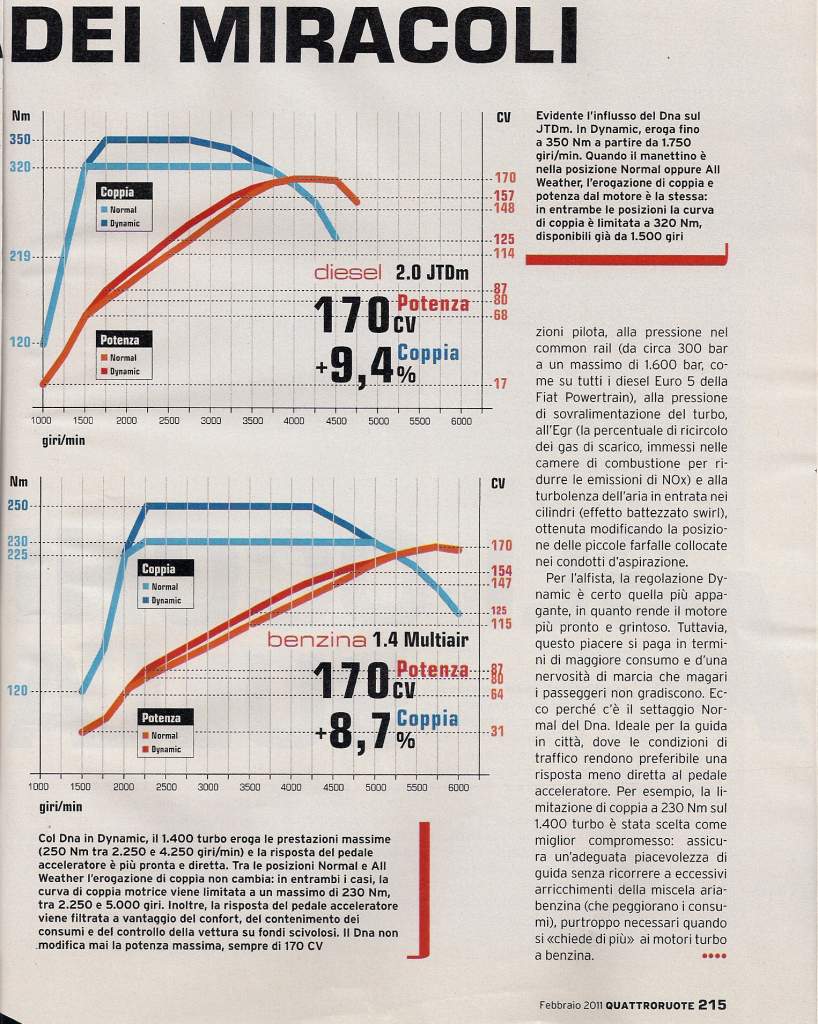

Purtroppo in D viene iniettato più carburante nei cilindri per evitare "rotture" (miscela + ricca).Per chiudere definitivamente la "questione" vi invito a vedere QR feb.2011 pag. 215 spiega perchè consuma "sempre" di più in D. DNA-QR-02.jpgDNA-QR-02.jpgDNA-QR-02.jpgDNA-QR-02.jpg

Azzo!! Non avevo letto questo articolo...Molto interessante. Io pensavo che sui diesel tagliavano la coppia con la modalita N. Invece cambia anche la curva dei cv.

Bigbilly ... ma certo che in D viene iniettato più carburante, diversamente non potrebbe "superare" i valori di N.
Ma la inietta solo se la richiedi in quel range differenziale, in altre parole .... consumi di più se chiedi di più, in quel caso D è in grado di farlo, N si ferma ad un certo livello.
Quell'articolo è ben noto a tutti credo ed è un file disegnato in modo semplicistico, non corrisponde certo alle curve reali, giusto per essere comprensibile anche ai neofiti.

Si! :D conosco questa legge! Non riuscivo a spiegarmi come fossero riusciti a far erogare 105cv a 4000 giri con due coppie diverse. Con il grafico ho capito che ad un certo aumentano i cv erogati per poi arrivare a 4000 giri ad erogare sempre 105cv. Per questo motivo pensavo che avessero trovato il modo per tagliare la coppia senza toccare la curva dei cavalli. È proprio vero che non si finisce mai di imparare :D

I grafici di cui sopra oltre ad essere palesemente "contraffatti", non per spirito fraudolento ma solo per essere più comprensibili, contengon anche degli errori, ad es. se guardate la curva di coppia del 170 cv multiair, il valore di coppia massima è indicato a 2250 giri con entrambe le soluzioni. In effetti Alfa dichiara a 2250 giri la coppia massima in N, mentre per la D la coppia massima si raggiunge a 2500 giri.
