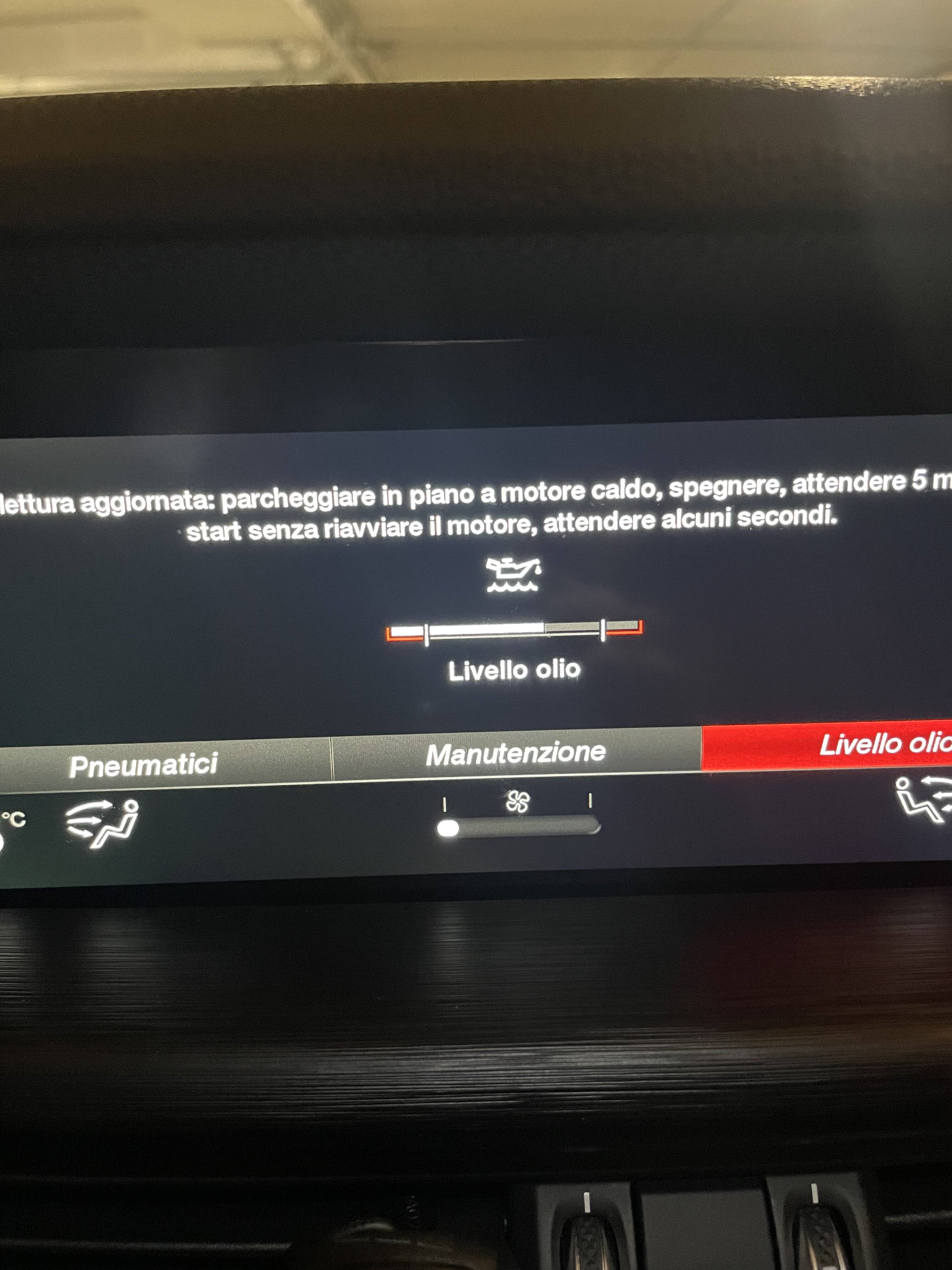

Allego foto!

Buonasera,
Oggi dopo una verifica del livello olio, dal computer di bordo,ho notato un calo del livello un pochino anomalo. L’ultimo tagliando è stato effettuato in alfa pochi mesi fa e ho percorso un totale di 6000km!! La vettura in questione è Stelvio 2018 2.2 180Cv. Volevo sapere da voi se è una cosa abbastanza normale dover rabboccare già dopo solo 6000 km oppure no.
Vi allego la foto di dove si trova ora il livello olio, e nella seconda foto è a tagliando appena effettuato( perfettamente a metà fra il minimo e il massimo proprio sotto la goccia)
Grazie a chi mi risponderà

Se può essre utile.... ;)
Estratto dal LUM:
Verificare su display attraverso le 6
tacche, che il livello dell’olio sia compreso
tra MIN e MAX: 1 tacca livello MIN, 6
tacche livello MAX. Se l’indicazione
livello olio raggiunge la prima tacca di
colore rosso, aggiungere olio attraverso
il bocchettone di riempimento 1
considerando che ogni tacca visualizzata
sul display corrisponde circa a:
Motore 2.9 V6
250 ml
Motore 2.0 T4 MAir
250 ml
Motore 2.2 JTD
200 ml
In caso di accensione del simbolo e
del relativo messaggio "Insufficiente
livello olio motore" sul display del quadro
strumenti, provvedere quanto prima al
rabbocco di 1 litro di olio motore.
In caso di cambio olio o di rabbocco,
verificare tramite astina il quantitativo
introdotto, che non deve MAI essere
superiore all’indicazione MAX
