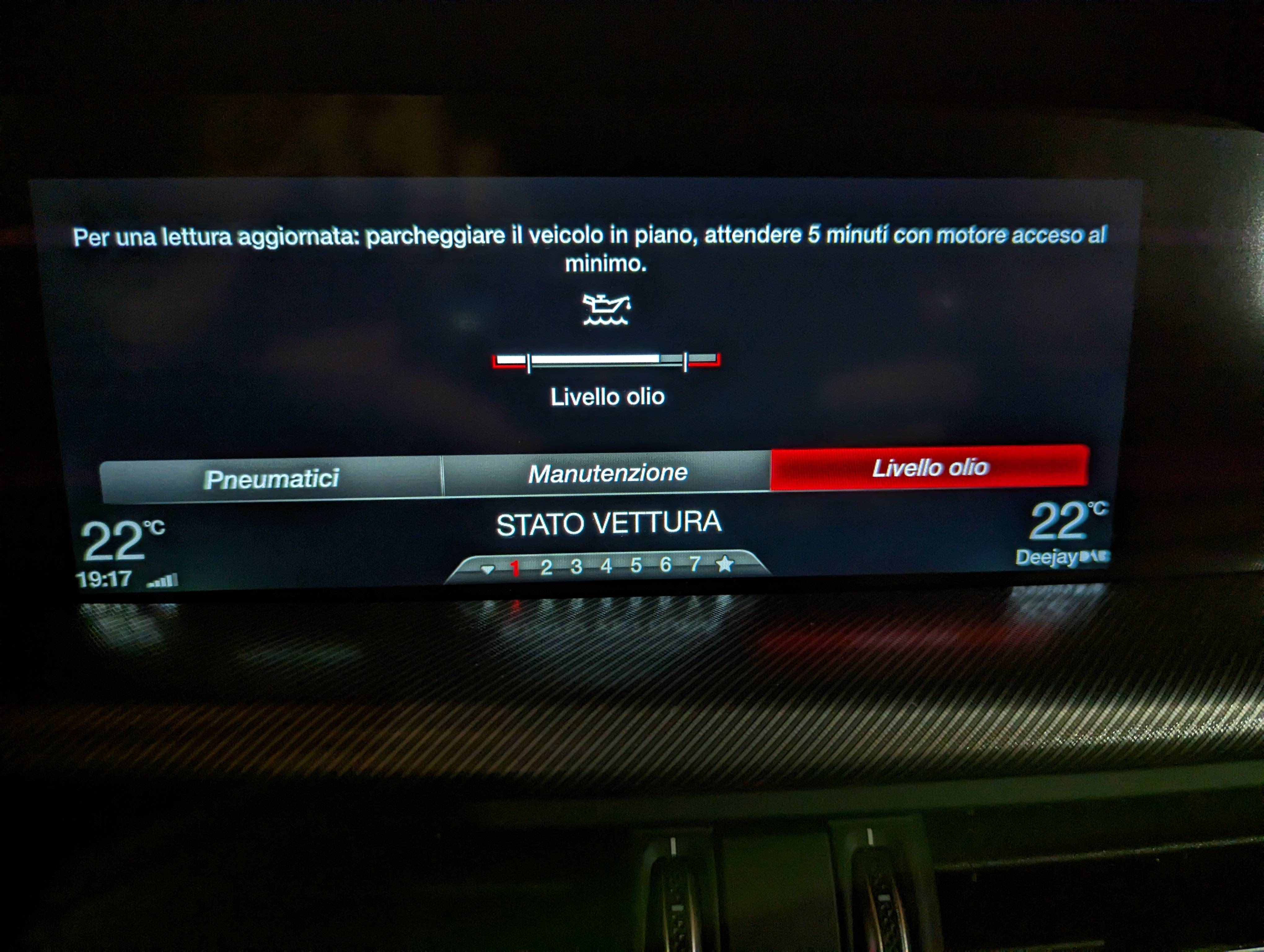

In questa foto è spenta la prima tacca a destra della zona centrale ;) (o, partendo da sinistra, la settima del totale:rolleyes:)...
    771.1 KB · Visualizzazioni: 164
