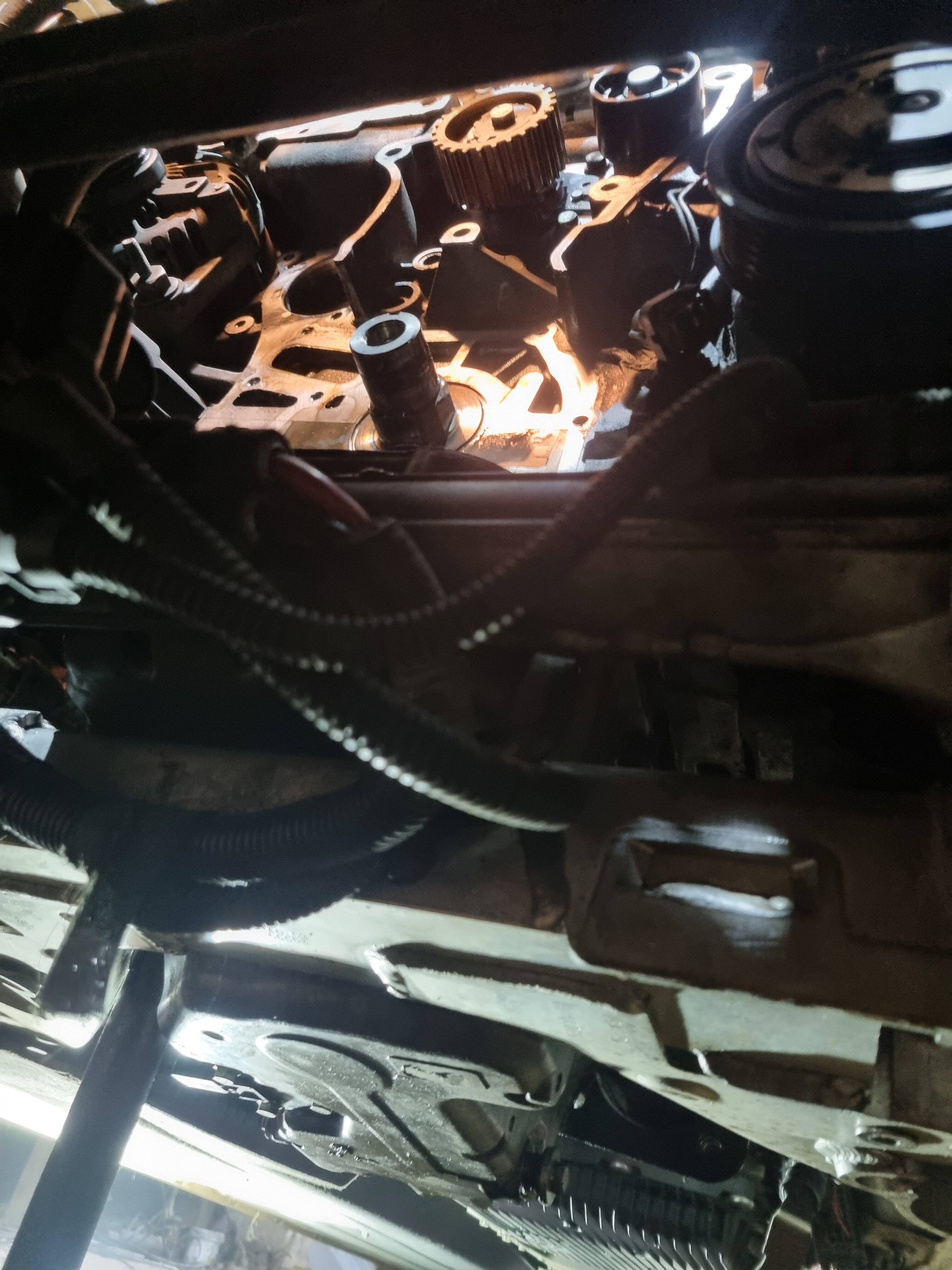

Costa molto perché bisogna smontare mezza auto per togliere coppa olio e pompa olio per sostituire gommino non vale proprio la pena conviene sostituire tt la pompa olio!!
Allego foto con pompa smontata e culla ancora avvitata in posizione.
A me pare la scatola sterzo su il resto lo avranno tolto per togliere la coppa dubito non si smonta nulla già solo per sostituire filtro olio e un casinò..
Ma la pompa e appoggia solo sul blocco o anche sulla coppa? La coppa ha il mastice? Ho visto qualche video e smontavano tt.. poi dovrei guardare bene per capire..
