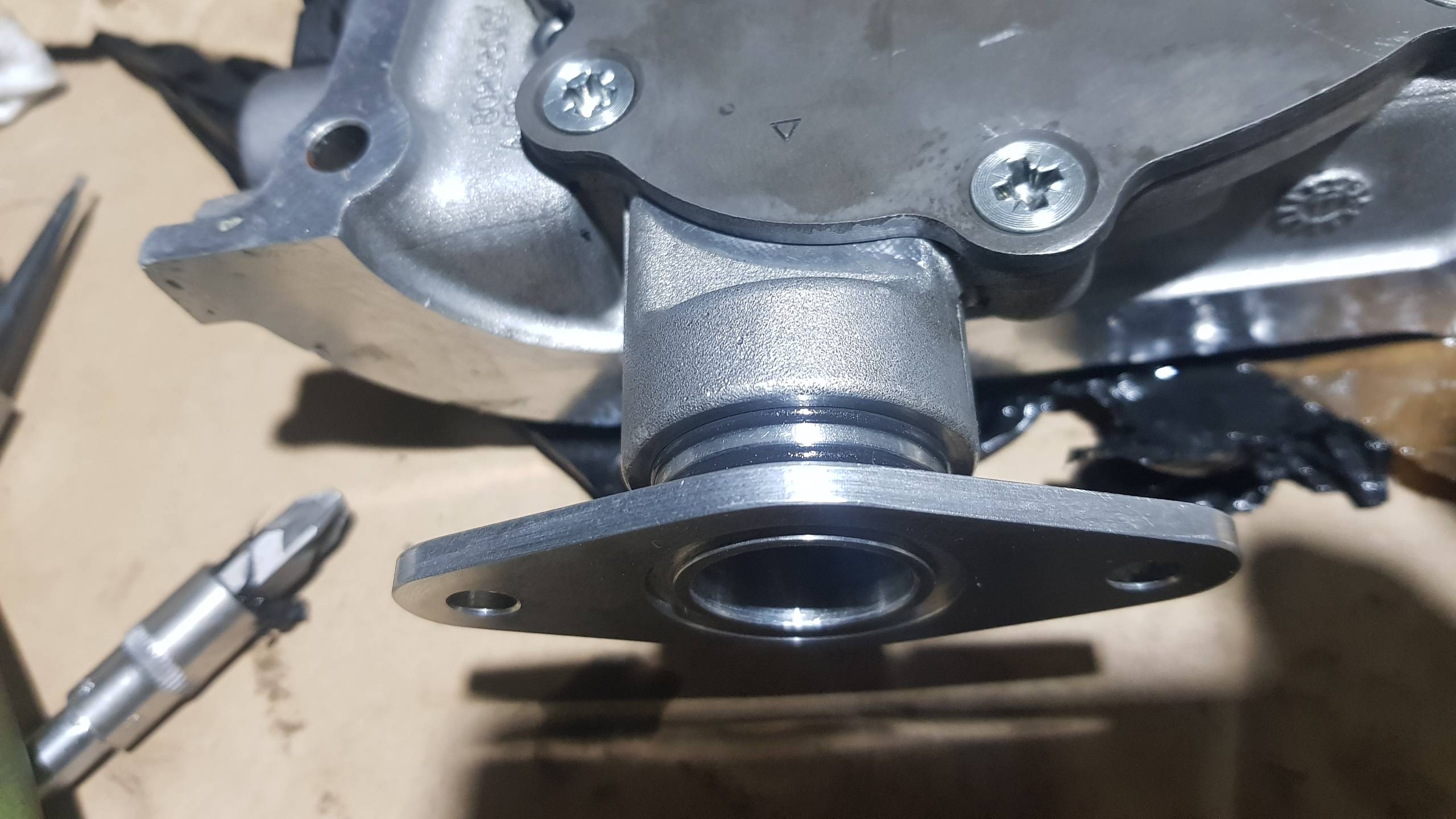

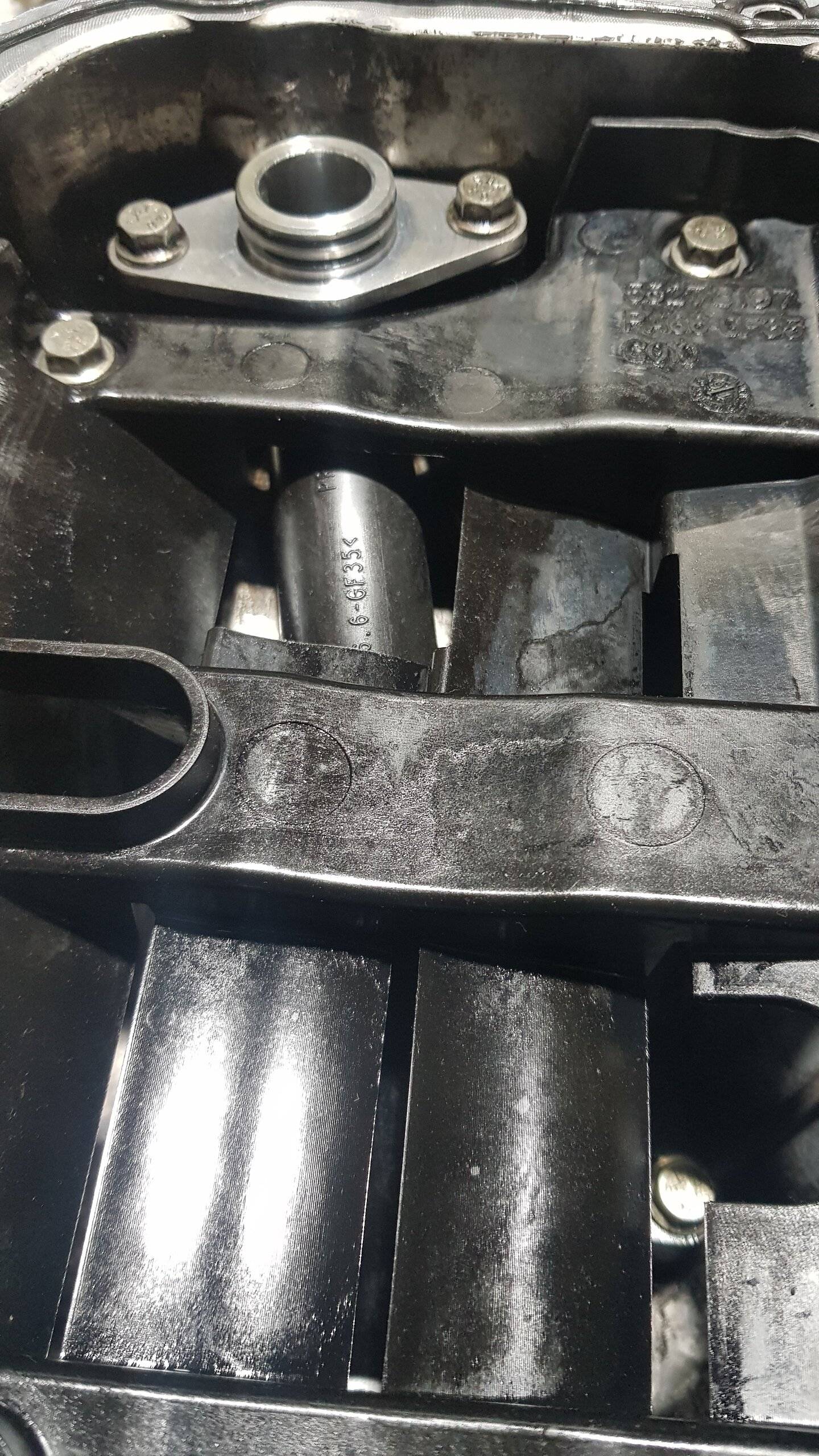

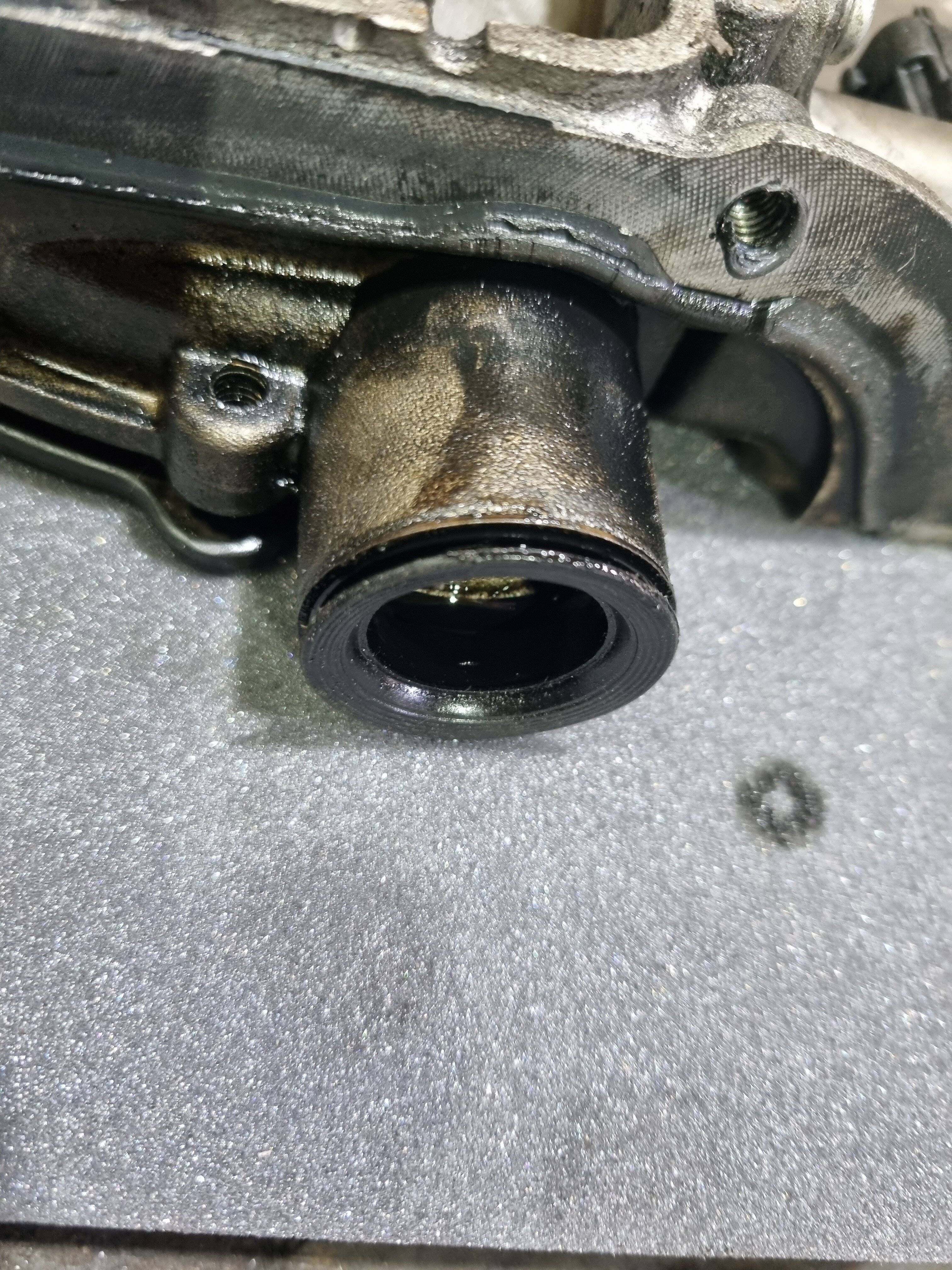

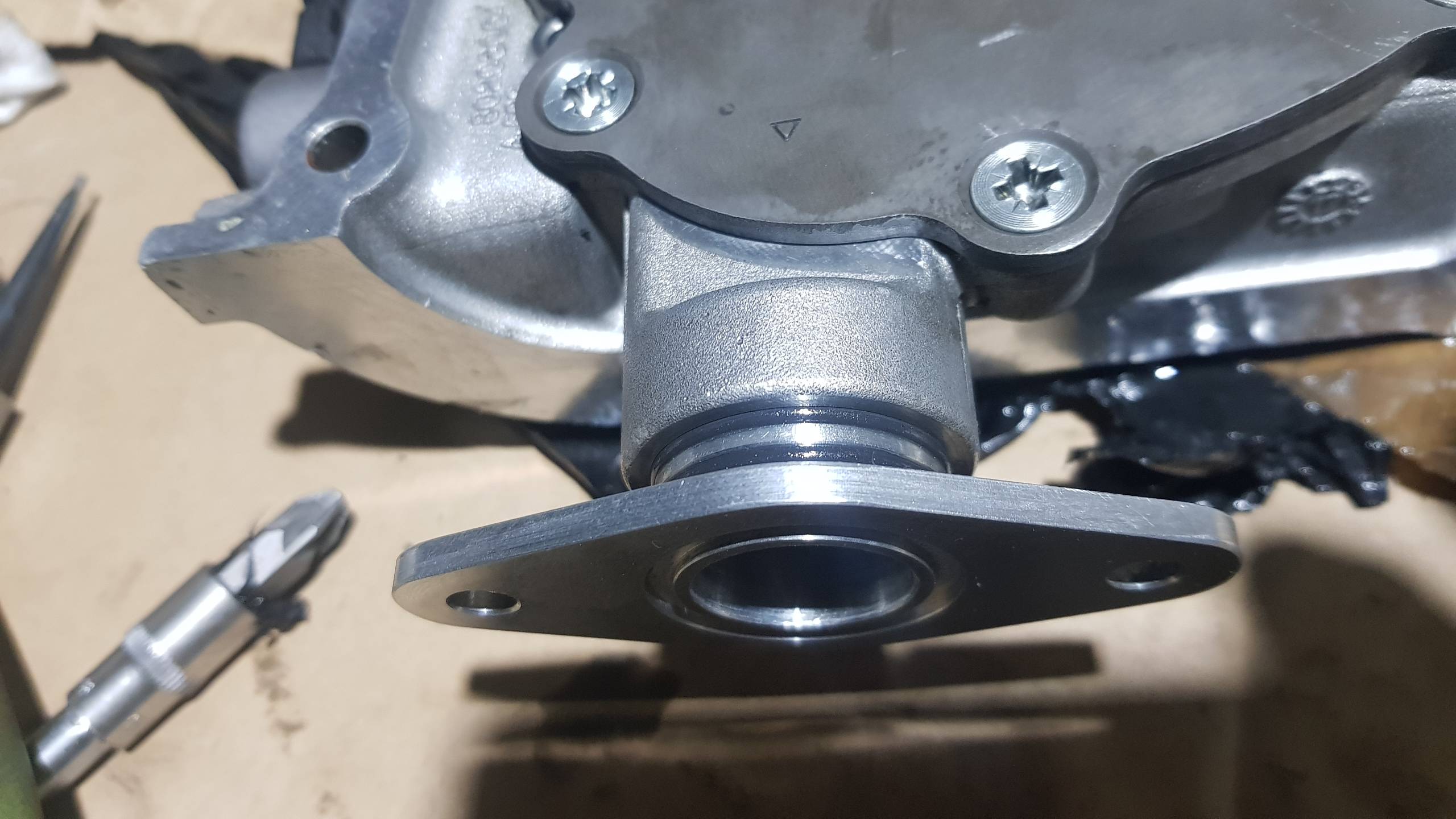

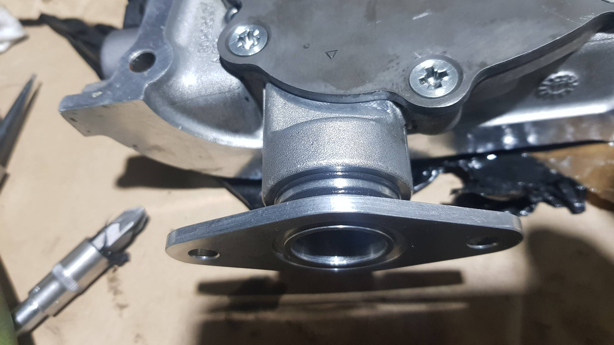

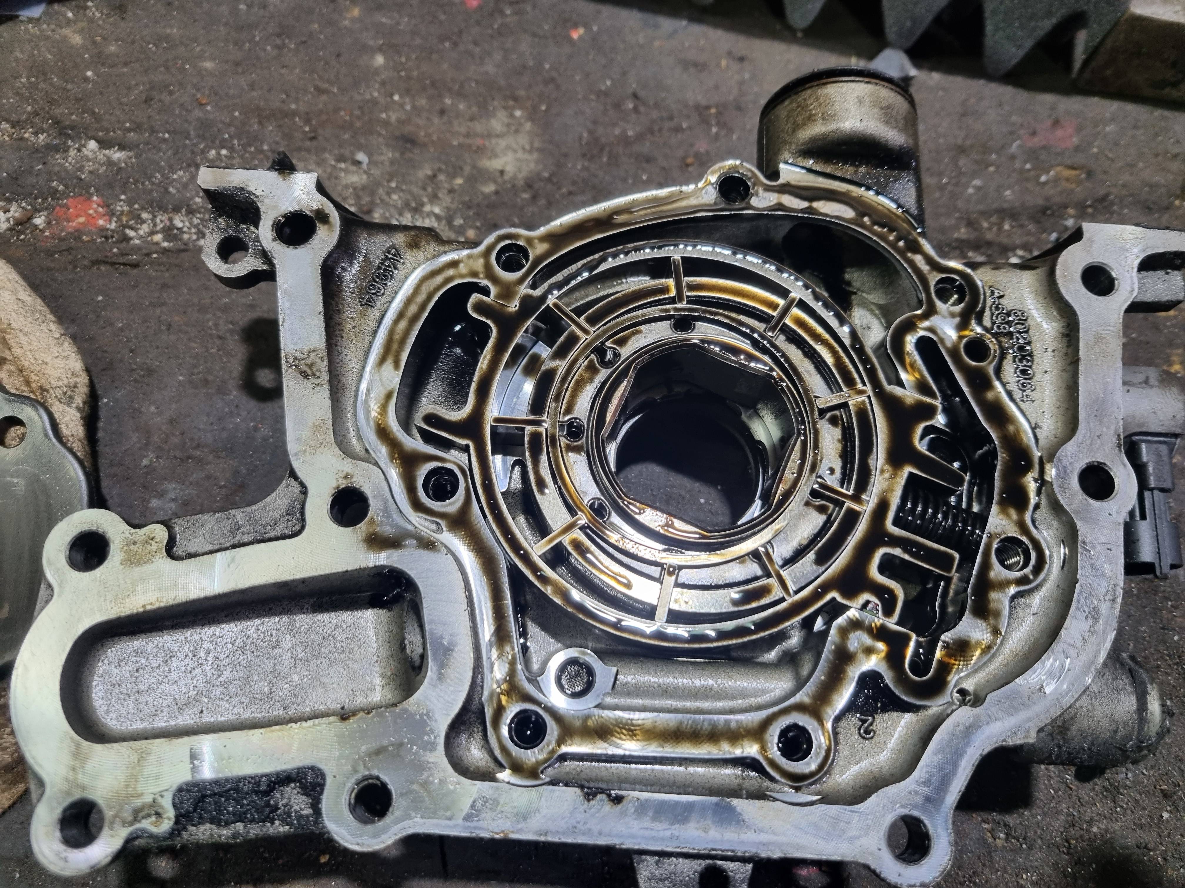

Ho optato anche per questo collegamento 20240110_151356.jpg20240111_125630.jpg

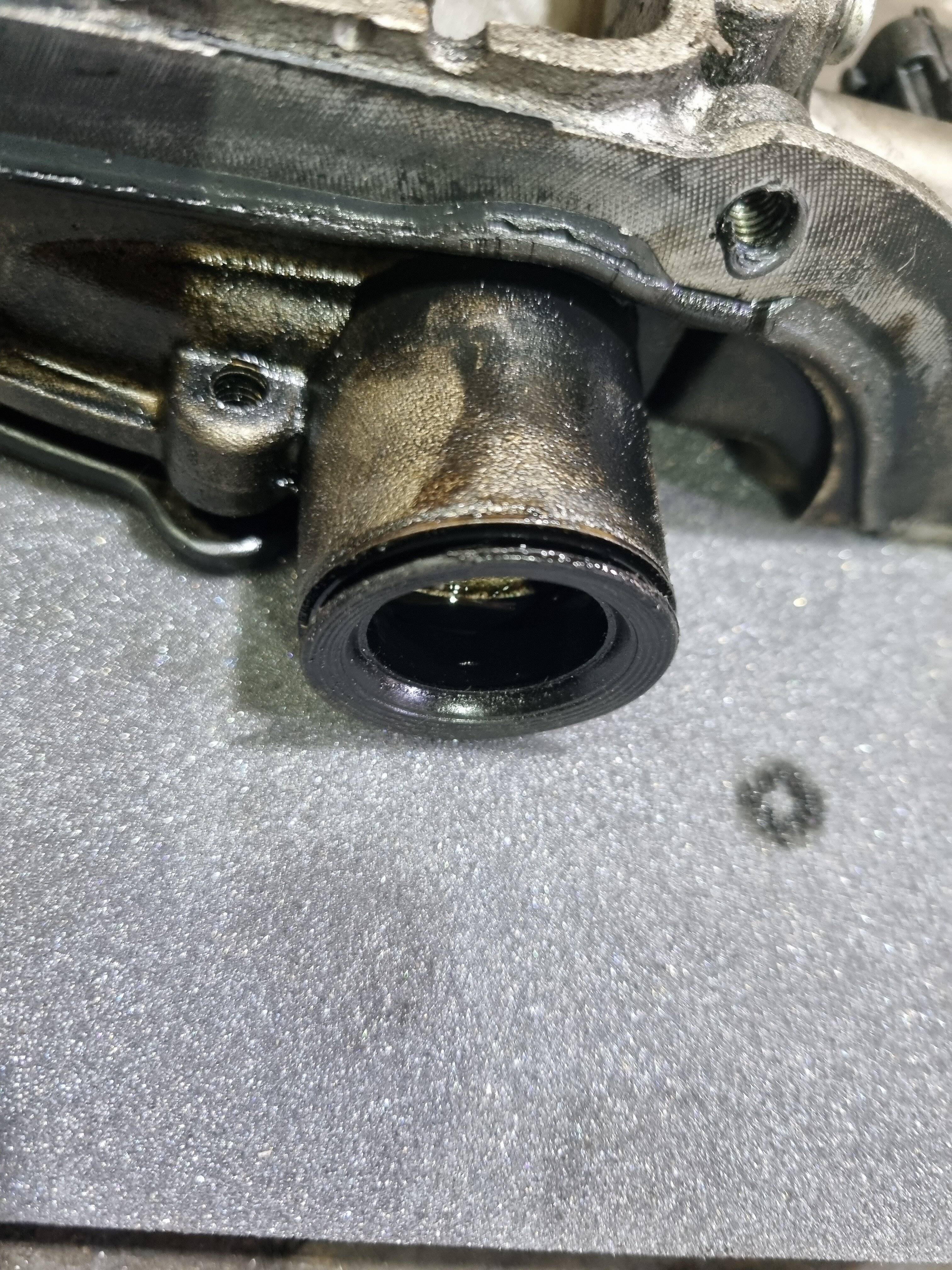

Come ingombri come è? sembra più alto del gommino standard. Ti ha dato problemi nel rimontaggio della pescante/coppa?
Nella foto l'anello di tenuta in alluminio non è completamente inserito... è in grado di inserire completamente due anelli di tenuta all'interno della pompa olio; non ci sono stati problemi durante il montaggio
